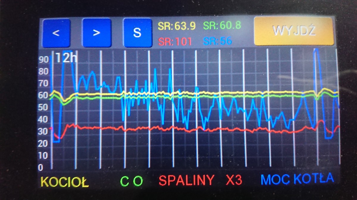

Wyłączyłem siłownik na zaworze 4d na lekko ponad 12h, tak to wygląda.
Zauważyłem, że przykapca jak schodzi z mocą jak popracuje dłużej na wyższych obrotach. Kopcenie pojawia się przy ok 40-60% modulacji.
Zapewne przy weekendzie przysiądę do ogarnięcia powietrza, chyba że trafię z ustawieniami teraz, cały czas coś tam kręcę.

Jeżeli kocioł nie przechodzi w czuwanie, to na skoki modulacji może mieć wpływ nadmuch na min modulacji. Zbyt duży nadmuch wypala złoże i temp kotła spada. Modulacja rośnie, ale dopiero po pewnym czasie na palniku jest wystarczająca ilość żaru aby uzupełnić stratę ciepła. Jeśli po zmniejszeniu nadmuchu pojawi się kopcenie, to podnieś min modulację o 3-5 oczek. Wysoko kaloryczny opał może kopcić na zbyt małej modulacji, dlatego czasem lepiej jest żeby kocioł się odstawił.
Bo za szybko schodzi z mocy. Masz za dużą dynamikę. Spróbuj zmniejszyć o 1 albo od razu zmniejsz do 1.
Możesz też zwiększyć opóźnienie powietrza. Bardzo fajna opcja, której próżno szukać w tandetnych sterownikach. 😉
Edytowane przez Dozy
@Hitower czyli lepiej zejsc z min powietrzem lub skalą niech poprcuje nawet jeśli przykopci ale za to podnieść mu min modulacje? U mnie jak widac wyżej 10 a 100 i jakoś to działa.
Poniżej 15% modulacji bym nie schodził. Przy 10% ci kopci i podnosisz dolne powietrze aby to wyeliminować, a to błąd. Nawet producenci kotłów radzą aby nie schodzić poniżej 30%. W naszym sterowniku można dobrze ustawić nadmuch, ale poniżej pewnej wartości palnik nie jest w stanie poprawnie pracować.
