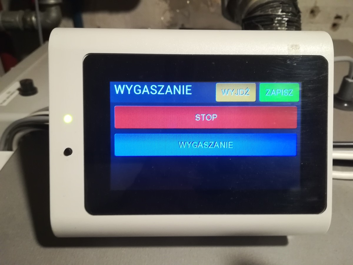

Witajcie. Czy jest możliwość w SKZP-02/05 zatrzymania pieca, przejście w "stop", ale w taki sposób, by dopalił pellet (nie podając świeżej dawki pelletu) przez wcześniej zadany czas wygaszania? W poprzednim sterowniku (Argos black) miałem tak, że po wciśnięciu "wygaś", sterownik zaczynał odliczać zadany czas wygaszania i przez ten czas wypalał pellet z palnika. Po tym czasie przechodził w "stop"

Oczywiście, że da się. Jest to czas dopalania.
Czas wygaszania w SKZP to czas po jakim kocioł przejdzie w stan wygaszony z powodu braku wzrostu temperatury.
Natomiast czas dopalania to ustawiany czas przez który dmuchawa pracuje z ustawialną mocą, a podajnik nie podaje.
Jest też opcja czas wypychania żaru, też do ustawienia przez użytkownika.

I aktywujemy ten proces przyciskiem "wygaszanie" w menu "wygaszanie"?
W opcjach zapalarki ustawiamy czas dopalania oraz nadmuch z jakim ma pracować wentylator (opcje w pracy automatycznej). Jeśli chcemy ręcznie wygasić kocioł, funkcje te nie obowiązują. Można zatrzymać podajnik ręcznie do czasu wypalenia opału (ustawienia-tryb pracy-podajnik stop)

No niestety nie jest tak kolorowo, żeby wszystko wyczytać, bo nie ma nic na temat ręcznego wygaszenia kotła, aby procedura dopalania była automatyczna.
Według instrukcji nastawy czasu dopalania i nadmuchu, o których pisze także @Hitower są przewidziane i obowiązują dla trybu wygaszania, ale automatycznego, tylko wtedy gdy sterownik uzna to za konieczne, a nie ręcznie. Ręcznie można rozpalić piec w sposób automatyczny "rozpal automatycznie", ale ręcznie wygasić pieca w sposób automatyczny się nie da,i szkoda, bo moim zdaniem powinna być taka opcja.
@HitowerTrafna sugestia z tym ręcznym wygaszaniem, aczkolwiek brakuje mi tej funkcji wyzwalanej jednym poleceniem, tzn. kliknięciem "wygaś" , a reszta leci z automatu. Podajnik stoi, a dmuchawa działa z mocą i przez czas ustalone w ustawieniach dopalania
Jak to nie obowiązują? Wczoraj kliknąłem wygaszanie i wentylator pracował dokładnie 600 sekund z zadaną mu mocą i potem sterownik przeszedł w stan stop.

Możliwe, że obowiązują, ale w instrukcji nie znalazłem nic na ten temat. Nie jest napisane, że naciskając "wygaszanie", sterownik rozpocznie wygaszanie, tak samo jak, gdy to robi automatycznie (zadany czas dopalania i moc dmuchawy). Dlatego dopytuję

Kliknij wygaszanie i zobacz co się będzie działo. Przerwa pracy kotła na kwadrans w niczym nie przeszkadza. 🙂
Odnośnie zapisów w instrukcji... cóż... nie wszystko jest tam dokładnie opisane. Nie ma tam rozdziału pt. "co się stanie gdy". Pewnych rzeczy trzeba się po prostu domyśleć. ...ale to tak wszędzie jest.

K-r-y-s przepraszam, mój błąd. Dozy ma rację. Przed chwilą byłem to sprawdzić. Jest dopalanie w trybie ręcznym. Rzadko wygaszam kocioł i nie korzystałem z tej funkcji.
