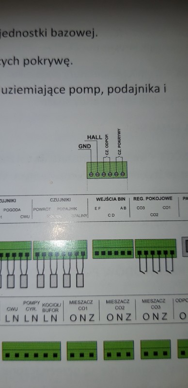

Tak tylko czy będzie działać nie znalazłem żadnego filmiku z podłączania tego czujnika do skzp ale taka opcja jest.
Zgadza się. Mam SKZP-05 i jest w menu powietrze opcja czujnika Halla, mimo to w instrukcji nie znalazłem nic. Ale pisałem z Timelem i mam rozpiskę SKZP-05. Sygnał z czujnika Halla podłączamy na wejście BIN, pin "F", według rozpiski.

No właśnie w instrukcji nie jest opisane jak podłączyć i myślałem że te E i F są do czujnika halla.
W instrukcji nie ma chyba nic o czujniku Halla, ale właśnie na tym zdjęciu jest pokazane jak podłączyć sygnał z czujnika Halla. Aczkolwiek zastanawia mnie ta masa (GND) na "E". O tym podłączeniu pisałem wcześniej ...

Nio wydaje mi się że jest proszę o poradę jak podłączyć czujnik hall do sterownika skzp.
4 minuty temu, darko240973 napisał:
Panowie szanowni przejdżcie na wiadomości priv.Tak chyba byłoby lepiej.Bo to nie jest w temacie tego forum.
Domyślam się, że chodzi o to, że temat dotyczy SKZP-02 a nie SKZP-05 ... przecież to niemal te same sterowniki.
Co do Halla, to trzeba by napisać do Timela, bo nie wiadomo o co chodzi z tą masą (GND) przy sygnale Halla (HALL) ... na złaczu BIN E i F. Co do zasilania czujnika to kwestia, aby dopasować czujnik do zasilania "bazy" SKZP

Nie no @Animus kwestię GND i Vcc to ja bardzo dobrze rozumiem (jestem elektrykiem/elektronikiem/automatykiem), wiec wiem o co chodzi. Zastanawiają mnie tylko w złączu binowym piny E i F. Dlaczego jest tylko GND i HALL skoro na rozpisce nie ma wskazanego podłączenia Vcc. Ty wiesz i ja wiem jak co i gdzie znaleźć, ale opis i instrukcja jest pisana nie dla takich co wiedzą, tylko dla takich co nie wiedza i maja się sugerować rozpiską, aby wszystko podłączyć.
Masz rację, że cos tu nie gra, bez zasilania Vcc to nie może działać prawidłowo.

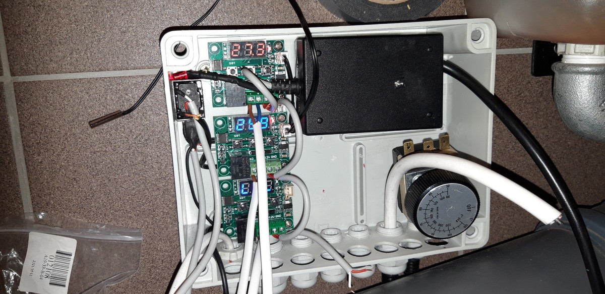

A krys jak lubisz elektronikę to ci pokażę układ jaki montuje do podlogówki tylko jeszcze nie jest skaczony
Moim zdaniem, nie. Bo wejście typowo zwierne jest na złączu WEJ. BIN A/B i C/D, jest różnica w opisie tych wejść w stosunku do E/F
Edytowane przez K-r-y-s
Tak, AB czy CD to jakby jeden obieg na środku rozłącznik.
