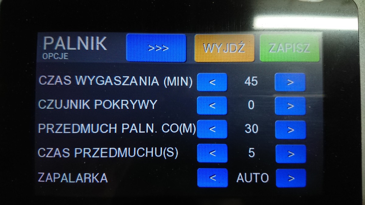

I jeszcze jedno pytanie - jakie macie ustawione czasy testu ognia, dawki startowej itd. dla swoich palników?
Palnik SV200, kocioł 19kW, dmuchawa 40W, potencjał 12,2-13,6.
Test ognia 4 min, stabilizacja 8 min, max czas rozpalania 12 min (dla dyszy 7mm), spaliny 5°. Dawki paliwa oraz powietrze zależą od mocy dmuchawy i potencjału podajnika (powietrze +- takie jak przy 50% modulacji). W przeciwieństwie do instrukcji, test ognia - dawka mam wydłużony (tak aby opał doszedł do dyszy zapalarki), a dawkę startową mam skróconą (tak aby po 4 nieudanych próbach opał doszedł do końca palnika ale nie spadał do popielnika). W moim kotle palnik rozpala się pod koniec pierwszej próby lub na początku drugiej.

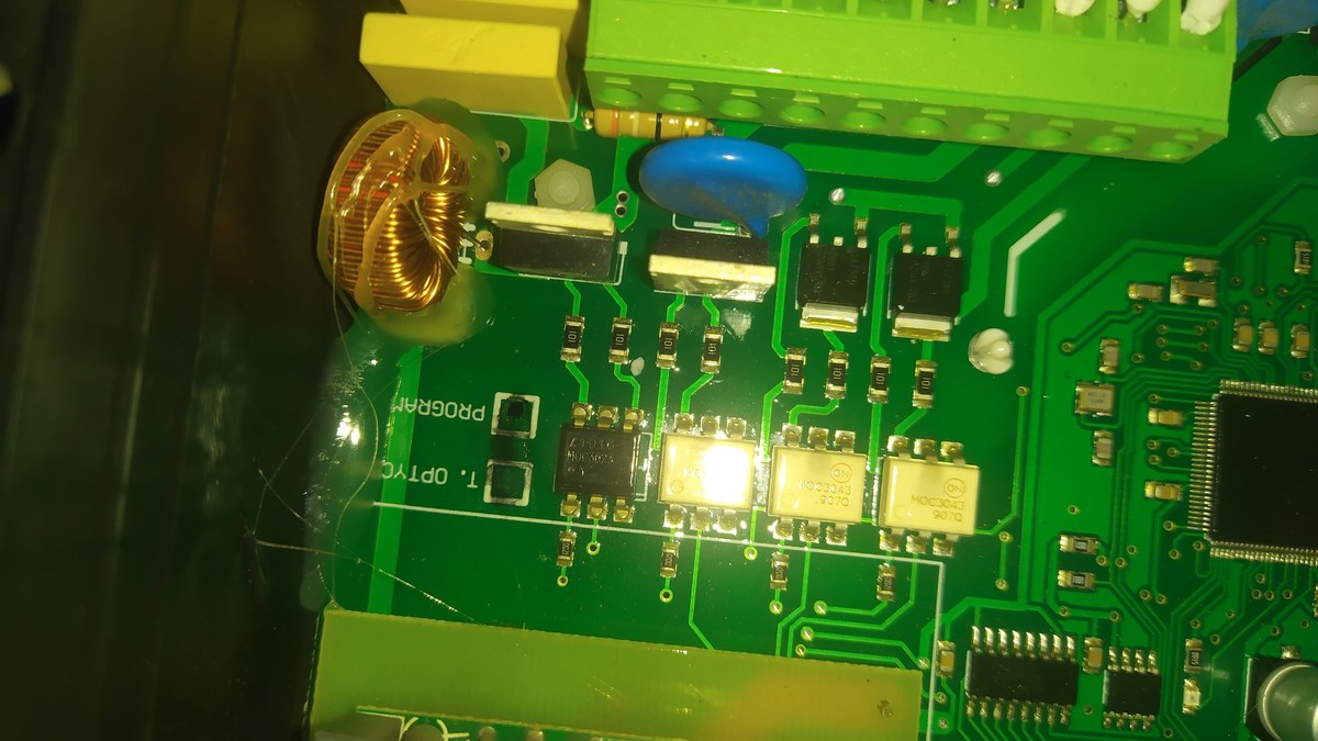

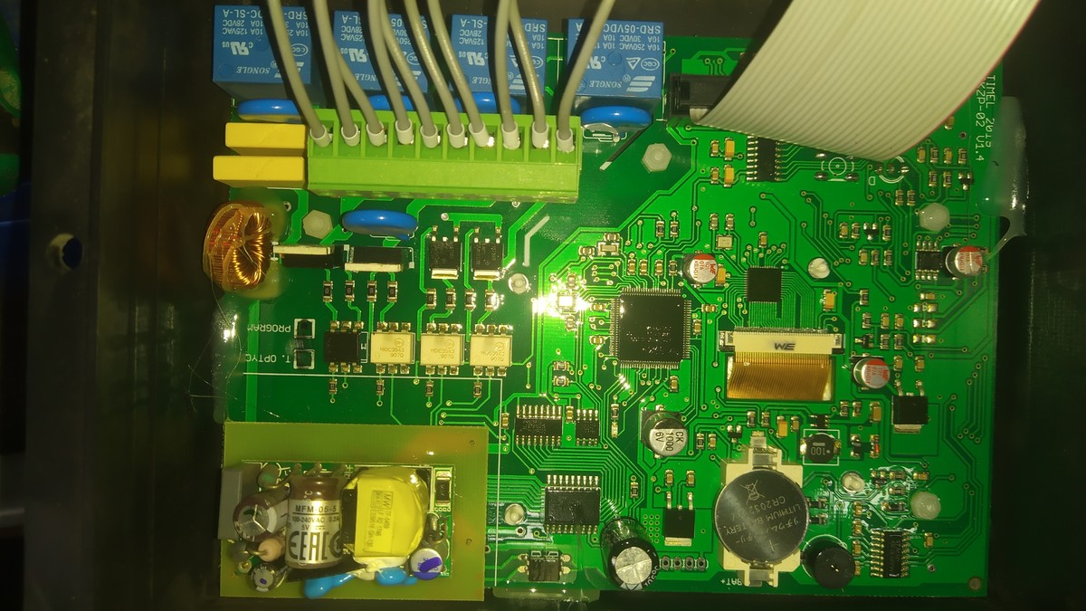

To chyba gry bazę uszkodzenie będzie w wezystory wyglądaja na cale nie przepalone
Na drugiej fotce widać gdzie może być uszkodzenie.bez wysłania do Timela chyba się nie obejdzie
Masz 02 ? Jak coś to zaraz otworzę mojego i zerkne . Edycja
Faktycznie na plytce z wtykami jest tylko na zasilaniu warystor , reszta jest na " elektronicznej " plytce
Edytowane przez FAFAŁ
To tam już Ci napisałem . Przy zasilaniu na plecach sterownika jest plytka i za nia jest jeszcze warystor . Czy on uszkodzony jest to bardzo watpie , bo Ci sterownik działa . Reszta jest dobrze widoczna .
Niestety jeśli wszystkie są całe to musisz go słać do timela .
