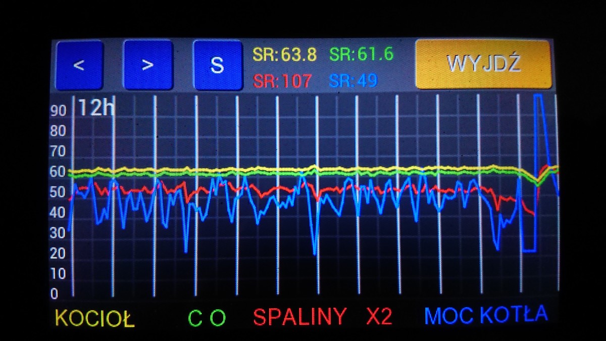

U mnie wykres przebiega bardzo spokojnie. Na końcu jest szał modulacji bo zblokowałem go na 20% jak pełen zasyp robiłem i porządek na półkach. 😉

@FAFAŁ pompa co na 1 nic nie pomogła a z tego co widzę wiekszyprzepływ to wyższe spalanie a wykres wcale się nie ustabilizował

 Tak to u mnie wygląda
