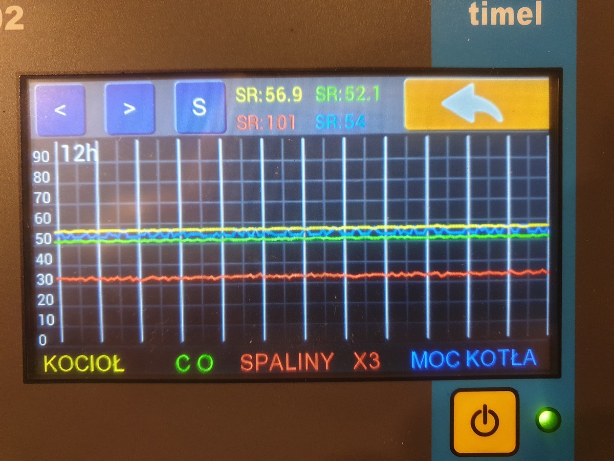

No dobra. Zmieniłem skalę z 2-85 na 2-45, a powietrze z 10-45 na 10-100. I niby mam dokładniejszą regulację w tym zakresie. Ale jak się Panowie odniesiecie do tego:

wg mnie to powinno być 9.
W skali ustawia sie użyteczny zakres pracy wentylatora. Dla RMS 120 AL 80W ustawienie w skali 85 to huragan w kotle nawet dla 30KW. Fakt ograniczyłeś sobie to powietrzem, ale wg mnie to traci sens. Lepiej skale ustawic np 8-25 a powietrze 1-100 i wtedy masz więcej kroków

Bo te 180 punktów jest rozciągniętych na zakres powietrza. Więc jeżeli masz 10-45 to masz dostępne tylko ok 1/3 wszystkich punktów. Przy 10-100 masz ich 90%
Weź instrukcję do ręki i jeszcze raz przeczytaj te dwa zdania, które zaznaczyłem w poprzednim poście.
"Skala nie zmienia fizycznej rozdzielczości pracy regulatora obrotów". Innymi słowy, skala nie zmienia sprzętowej rozdzielczości pracy elementów wykonawczych regulacji fazowej.
"Rozdzielczość jest stała i wynosi ok 180 pkt. na cały zakres wentylatora", czyli skali 1-100.
Software-owo to możesz mieć nawet i 900 pkt., ale co z tego skoro wentylator będzie reagował na co 5-ty punkt z regulacji z softu.
Ja to tak rozumiem i chyba słusznie prawię. 🙂
A wartość 85 to faktycznie wichura i jest mi ona potrzebna okresowego przedmuchu, co zmniejsza zapopielenie palnika.

@Dozy czy ja gdzieś zmieniam ustawieniem skali fizyczną rozdzielczość pracy regulatora obrotów?
Weź sobie wejdź w diagnostykę  po wcześniejszym ustawieniu skali na 1-100. Zobacz kiedy ruszy wentyl RMS120AL 80W.....ruszy od 1 i rozpędza sie max do okolo 45. Jak ustawisz 50, 80,100 ona już nie przyspiesza. Czyli użyteczny zakres tej dmuchawy wynosi od 1-45.   Wiec nie wiem co Tobie da w skali ustawienie 85........skoro i tak bedą max obroty jak przy 45.
Skale masz po to żebyś mógł użyc kazdej innej dmuchawy niż tą co masz i mógł ją wysterować np. Argos Pid Plus działał poprawnie tylko z dwiema dmuchawami 40W i 80 W, a są tez o innych mocach i wydajnościach i z nimi był problem wtedy.

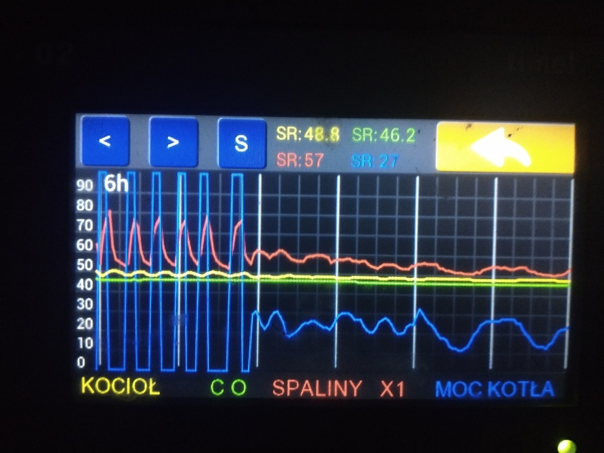

20 godzin temu, mkwapisz napisał:
Jak to się u ciebie dzieje, że temperatura na kotle skacze góra-dół, a temperatura na wyjściu CO ani drgnie? Tak dobrze siłownik chodzi? Jakieś ochrony powrotu włączone z dodatkowym podbiciem modulacji?
@mkwapisz Żadnej ochrony powrotu nie mam włączonej, podbiłem tylko temp zadaną aby powrót był w okolicach 55.
Zawór i siłownik Herz.
Kiedyś ustawiłem dmuchawę na małe obroty, jak dobrze pamiętam jakieś 13 i odniosłem wrażenie, że tylko buczy, a dmucha słabo i z obawy o dmuchawę trzymałem ją wyżej.
@mkwapisz, @bercus dzięki za rady, spróbuję to ustawić tak jak proponujecie i zobaczę co z tego będzie.

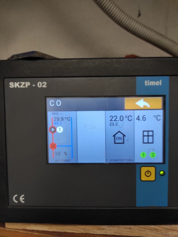

Co się mogło stać siłownik nie reaguje na zmianę temp w mieszkaniu . Ale przy opcji pozycjonuj kręci zaworem
Zawiesił się chyba  bo po wejściu w instalatora i otwarciu na max . Ruszył
Dobrze bo w domu chłodno się zaczęło robić 22° hehe
Ja na poczatku mialem tež podobny problem z ara 661.Tak mocno zakreczylem szrubik mocujacy silnik k oske zaworu,že cos w silowniku luplo i chodzil w jedna strone ok,i w druga ciežko.Rozmontowalem i jedno kolko zebate nie trzymalo jak mialo,powrocilem na miejsce i od tej pory dziala ok.
Ale u ciebe pokazuje 10% otwarcia,to chroni powrot,czy jak...
Jak masz czas, to spróbuj zablokować siłownik (wyłącz go) i zobacz czy praca kotła ci się ustabilizuje.

Faktycznie, Ty nie pisałeś. Przepraszam, pomyliłem się. To @mkwapiszpisał o rozciągnięciu 180 pkt.
Dla mnie użyteczny zakres wentylatora to jest dokładnie sprawność obrotowa silnika, a nie sensowny zakres dmuchawy dla paleniska. 😁
Słyszę po tonie silnika, że od 85 do 100 on jeszcze trochę przyśpiesza. Podłącz sobie jakąś rurę do wlotu dmuchawy i "wyprowadź" drugi koniec rury na ścianę, wtedy szum zostanie wyciszony i też lepiej usłyszysz brumienie silnika o niższym czy wyższym tonie w zależności od obrotów, a przy max mocy jest na pewno wyższy niźli przy skali 85. Nie wiem jakie konkretnie ma obroty bo nie mam czujnika halla, a dla chińskiego tachometru nie chce mi się rozbierać dmuchawy żeby nakleić odblask na turbinę.  ...a z resztą nie ważne.
Ale skoro mówisz, że skala nie wpływa na prędkość podczas okresowego przedmuchu (de facto w instrukcji jest mowa o pełnej mocy wentylatora) to nie mam podstaw aby zaprzeczyć. 🙂 Ok, zmienie skalę na 2-45 i powietrze 10-100, i niech Wam będzie. 😉
Przejrzyj jeszcze raz ustawienia. Może gdzieś coś nakręciłeś z ustawieniami i jest sprzeczność.
Ewentualnie... Masz zawór 4D. A pompę kotłową też masz?
