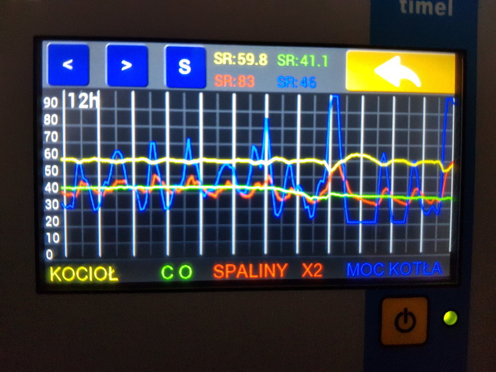

Czy ktoś podpowie jak obniżyć modulację?
Na kotle przy zadanej 60 jest 63 a modulacja 36%
Mała instalacja - 8grzejników, mam pompe na powrocie.
Ktoś pisał o kopczyku a to o przepływach ale jak to wyłapać i czy efekt po zmianach będzie widoczny, że to ten kierunek.
Jakie przepływy ustawić?
Będę wdzięczny za pomoc

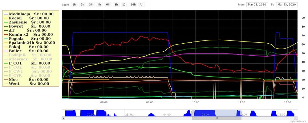

panowie pomoże mi ktoś z ustawieniem sterownika , problem mam z niedopalonym ekogroszkiem po wyjściu z modulacji w stan czuwania ,piec pracuje w pidzie od 6 do 10 pozniej przechodzi w czuwanie do godziny 19 .tak wyglada kopczyk w modulacji 75%
jeśli masz za dużo opału w momencie przejścia w czuwanie,to prawdopodobnie masz za małe powietrze na modulacji z której w czuwanie przechodzi , zrób korektę powietrza dla tego przedziału ,
jednak zanim  coś poprzestawiasz wstaw jeszcze  wykres żeby było pewne że na pewno tam leży przyczyna

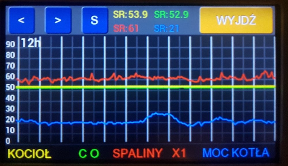

wentylator wpa06 ustawiony na max 26%

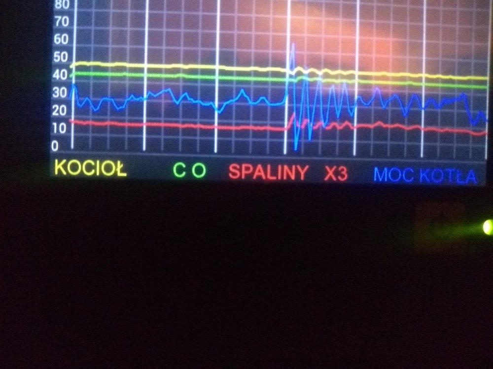

To nie praca w modulacji-typowy dwustan.Z dolu w gore i nic pomiedzy.Ponad 2 godziny stalej pracy rosna spaliny,potym nawet spadaja,rosnac maja ok.15 min i + - trzymac na stalej mocy.Jesli po 4 godz.takej pracy jest nie dopalony groch,to za malo dmuchasz.
daj zdjęcie wykresu ze sterownika , ten jest dla mnie nieczytelny,
Ja to juz mam nawet kreske spalin prosta :)
A ten sejsmograf to baniak :)

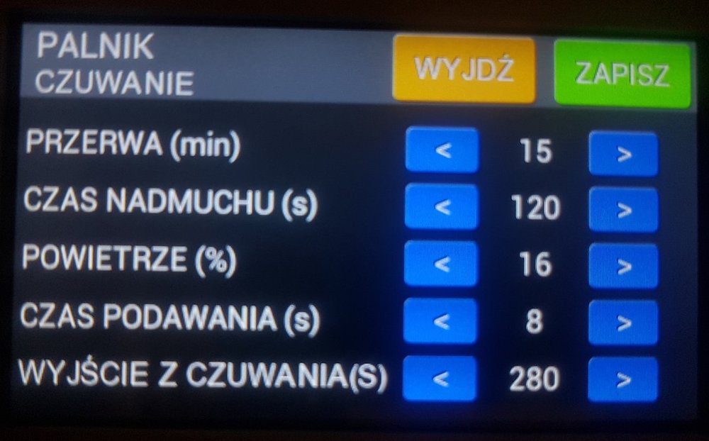

Witam Panowie,
ja bym chciał trochę rozwinąć temat startu palnika dlatego, że nie do końca to u mnie chodzi najlepiej niby jest początkowa dawka i rozdmuchanie jednak ja myślę, że to trochę za mało.
15s możemy ustawić max i tu dla tych co mają szybki podajnik i słaby ciąg dadzą radę jednak co z tymi co mają wolny podajnik (12kg) i duży ciąg kominowy możliwości ustawienia słabe. Można by dołożyć więcej czasu jedna ja myślę, że najlepiej byłoby zrobić start palnika jako jeden proces, a później przejście w modulację co wy na to. <krytyka mile widziana ;)>
masz na myśli start palnika po czuwaniu ? jeśli masz mało opału na palniku po czuwaniu to zwiększ podawanie w czuwaniu lub zmniejsz przerwę,  ja mam podajnik 19,5kg podawanie 7sek ,i nie ma z tym problemu, pod warunkiem że końcowa faza modulacji nie wypala mi opału na palniku, oraz nie wypala mi nadmiernie opału w czuwaniu
z kolei powietrze w czuwaniu moim zdaniem powinno być ustawione na połowę max powietrza w modulacji , a czas wyjścia z czuwania tak aby spaliny osiągnęły zakres normalnej pracy w modulacji a na pewno przekroczyły temperaturę kotła  , u mnie to 230 sek
Edytowane przez jolo747
I czesciejsie "probudzenie" i slabe,dlugszie dmuchanie(tak,by nie wypalac caly zapas wegla) palnika w podtrzymaniu nie pomaga?
Edytowane przez bercus
tak po czuwaniu, może nie jarzę gdzie zwiększam podawanie w czuwaniu bo przerwy to oczywiste i siła nadmuchu
Z mniejszym nadmuchiem tež nie zrobisz w podtrzymaniu tak dužy kominowy ciag naturalny.Widač u mnia na RCK.Roznica duža.W podtrzymaniu wystarcza palnik zapalič,nie rozjechač do obrotów.
