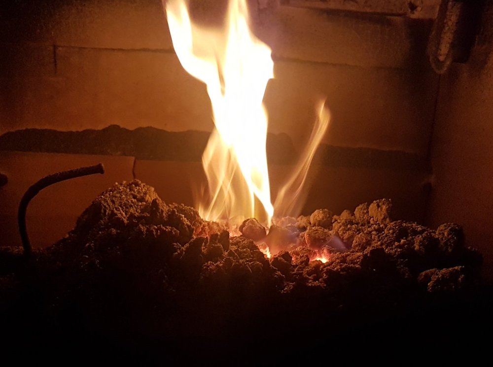

@shaft7 dasz jakieś foto :) już mnie ciekawość zżera a w robocie siedzę :)
Wyglada to tak
O dobrze jest :) kabelek mam wpiety :) kawusia + laptopik i wgrywanko będzie :)

Zadana na kotle 60
Kocioł przebija czasami i do 64 spada modulacja do 10%
Temp 62 a modulacja rośnie do 50%, przy 60stopniach jest już ponad 60%
Co jest nie tak i jak tą modulację obniżyć tak by było proporcjonalna do zadanej na kotle
Co jest do zmiany?
Obsrerwacja palnika . Czy czasem nie jest za mało powietrza górą . Może się wydawać że jest go wystarczająco a niestety jest go za mało . Zbiera się dużo zaru i kocioł idzie sobie po swojemu . Kolejna sprawa to ten nieszczęsny przeplyw :) musi delikatnie mówiąc woda zapitalac przez piec i skutecznie odbierać ciepelko . I dynamika jaką teraz masz ?
Wszelkie ochrony powrotu wylacz , wzmacnianie modulacji też czasem nie pomaga .
