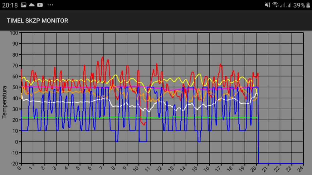

Witam,
mam problem z ustabilizowaniem modulacji i temperatury na kotle. Obie wartości mocno oscylują. Próbowałem różnych ustawień dynamiki, generalnie zmniejszenie dynamiki (1/2) pomaga ale nieznacznie.
Z moich obserwacji wynika, że problemem jest duża bezwładność układu, z którą sterownik sobie nie radzi. W momencie gdy temperatura zaczyna spadać w kierunku zadanej modulacja zaczyna rosnąć dopiero ok. 0,5 stopnia przed osiągnięciem zadanej, a to już jest za późno by ten spadek zdążyć wyhamować, w rezultacie temperatura potrafi spaść 2-3 stopnie poniżej zadanej.
Przykład: dynamika=3, temp zadana kotła 56 stopni, modulacja minimalna 10%
start obserwacji: modulacja 10%, temperatura kotła wzrosła do 57.0 i zaczyna powoli rozpędzać się w dół
w przeciągu 2 minut spada z 56.8 do 55.8:

finalnie spada aż do 53 stopni. Widać, że modulacja utrzymuje się na poziomie 10% się zbyt długo i biorąc pod uwagę dużą bezwładność nie ma szans zatrzymać spadku w okolicach temp zadanej. Można by tu użyć analogii do pociągu, który zaczyna hamować dopiero kilkanaście metrów przed stacją - nie ma szans się zatrzymać.
Czy da się jakoś sprawić, żeby algorytm wcześniej reagował w przypadku "wykrycia" dość sporego tempa spadku temperatury?
Edytowane przez mkkomp
 mkkomp jaką masz temp powrotu ? Wstaw wykres ze sterownika.
Dynamikę na maksa podnieść, to może coś pomoże.  Przepływ duży, skoro tak szybko wychładza.
Ewentualnie podnieść minimalna modulacje ciut wyżej.
Generalnie sterownik ma włączony wewnętrzny regulator pokojowy, w ciągu nocy temp na mieszaczu jest w miarę stabilna, a i tak temperatura kotła wraz z modulacją oscylują dosyć mocno.
Na część wykresu z dnia mieszacz często zmienia temp. jako że temp na czujniku się waha, ale da się zauważyć, że reakcja modulacji jest opóźniona w stosunku do tempa spadków.
Ustawienie dynamiki na 7 pogarsza wykres, modulacja rośnie w szybkim tempie ale też jest spóźniona więc rośnie do wysokich wartości, finalnie wykres modulacji ma jeszcze większe oscylacje.
Masz pompę kotłową ?
