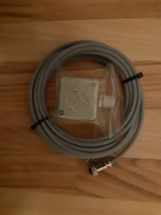

Witam.Podkreślam moją wypowiedż grubszą czcionką ze względu moją charakterystykę wypowiedzi oraz pozostawienie problemu bez rozwiązania.Głównie do Timela pana Tomka na temat CZUJNIKA POGODOWEGO !Temat mam od przynajmniej dwóch lat i więcej kiedy zauważyłem.Mam ten problem jak i inni użytkownicy z pomiarem temperatury zewnetrznej od 0* w dół-korekta nie wystarcza a jak na plusie to zaś trzeba żegolwać korektą aby chodż troche zblizyć się do temperatury na zewnątrz i tak w kółko.Dzwoniłem do firmy pana Tomka i do dziś nic z tym nie zrobiono.Zakupiłem drugi czujnik ten sam bo powiedziano mi ze pomoże na pewno no i popłynąłem za czujnik a sprawa jest dalej nie rozwiązana.Na poprzednim sterowniku z kotła producenta  było ok-był też zamontowany w tym samym miejscu.Jeden z kolegów na priv wiadomości przesłał mi zdjecie oraz co zrobił zakupując na allegro  czujnik oraz przewód aby wskazania były poprawne i pisze, że dopiero teraz ma dobrze z odchyłką tylko  o pół stopnia.Ze sterownika jestem zadowolony,ale z rozwiązaniem sprawy na ten temat nie.Więc panie Tomku poproszę o CZUJNIK POGODOWY dla mnie .Drugi mam w foli jak nówka i lezy bez użyteczny i kij z nim że go mam ,zapłacę za trzeci nie ma sprawy tylko niech wskazuje poprawnie.Coś z tym można zrobic jak kolega prze zemnie wspomniany.Mam na priv od kolegi z forum parametry czujnika i rozmiar przewodu - co mam je podać czy co....?dla pana Tomka.No a jak pan napisałby mi prosze odesłac ten drugi nowy i prześlę dobry kolejny to byłbym mega zadowolony.....Czy można wyjść na przeciw klijenta pewnie tak-tylko trzeba chcieć rozwiązac ten problem (dobrać czujnik i może przewód).Pewnie problem nie rozwiązany i zostanę jak inny z tym czujnikiem żle wskazującym.Na przeróbki mam lenia teraz a koszt będzie ponownie.Tu żeby nie było czujnik nowy z przewodem na zdjęciu.Tyle w temacie SKZP-02 a CZUJNIK POGODOWY.

Bo go kupilem to uzywam :) mam do tego prawo . Kuleje od poczatku czujnik pogodowy . Bo w sumie też ma do tego prawo . Każdy ma prawo do wielu rzeczy w tym do wyrażania swej opini . Wielu się użytkowników na to skarży w sensie pogodowego . Czekają aż to będzie poprawione lub opisane jakieś rozwiązanie . A tym czasem dowiadujemy się o nowej maszynce.

Witaj ja zawsze montuje czujnik z dala od okien i 2m nad ziemia ściana północna tak żeby słońce na niego nie świeciło bo będziesz miał przekłamania spróbuj tak zamontować i będzie dobrze pozdrawiam
Mam pogodówkę i nie mam problemu. Pytanie czy sprawdzałeś inne położenie czujnika?
Czasem przeszkadza np. słońce lub wpływ ciepłego powietrza z nieszczelnego okna.
Mam założony czujnik na zwykłym przewodzie 2x0.5 i różnica pomiędzy termometrem a wskazaniem z czujnika to +/- 0,1 st.C
Juž o tym pisalem kilkunast. prawdopodobnie wadliwa seria czujnikow....Ten sam od timela nepoprawi,jesli jest z samej serii.....
Zmienilem za iny i spokoj.

Witaj Klaudiusz i koledzy co teraz czytają.Afera mówisz, moze i tak ale pisze mi tez kolega wyzej o zamontowaniu czujnika poprawnie i go mam  dobrze zamontowanego w tym samym miejscu co poprzedni i nic nie daje.Latałem z nim nawet na stronie północnej i nici z tego.Temat wcześniej opisywałem itd.Widze że Kamil M jest na forum może coś się on nam wypowie.
