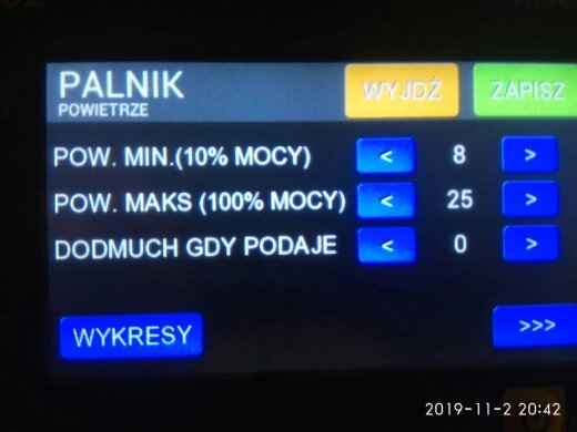

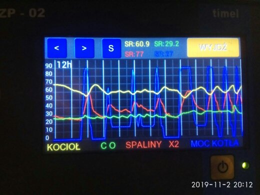

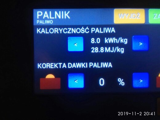

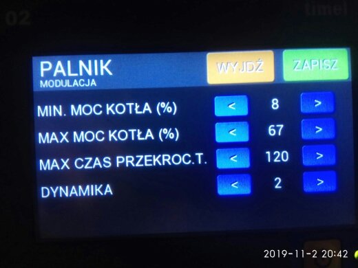

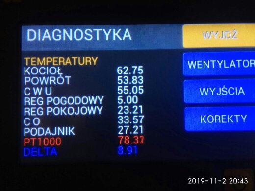

Właśnie siedzę u kolegi na piwku w kotłowni, "bawimy" się nastawami. Mamy dylemat kocioł Witkowski Kmb 15 kw, palnik APRQ dmuchawa 80W DM80 ster "NASZ" chata 110m docelowo pod 200. Wykres lipa jak hu... Coś powiedzieć by się przydało.......

Daj więcej zdjęć że sterownika

Piwko robi swoje , ale tak to wyglada1a599724ac10ad3f8c1c704117095f48.jpg6d7c8b208daaa4705dc0b97050be5d2c.jpg3605bdb3ebab9e56c0e80ae83a56e731.jpgc7b0477eb23fa79096e47bbf7c88ecfe.jpg8d1e56c9bee7ec8b812f965ec88852b8.jpg4de1641494f71ebb2aded788713aeacc.jpg
Moim zdaniem trudno opanować tak duży palnik w takim kociołku, trochę gimnastyki i czasu będzie to wymagało.
Zwrócił bym uwagę na zbyt dużą deltę?

To teraz ja zacznę zabawę, może coś uda się zejść ze spalaniem. Zacznę może od ustawień wentylatora.
- Kocioł SKAMP -PV około 17kW, palnik SV-200n
- modulacja 65%
- groszek Bartex Gold z OBI
- dmuchawa od 12% - 24% (Domer DM 80)
- zawór 4D z siłownikiem
- ochrona powrotu zapewniona na razie pompą CWU
- sterownik pracuje w trybie automatycznym
Na wykresy na razie nie patrzcie, bo są na pewno zakłamane - okazało się że mam luźny czujnik temperatury w kotle. teraz dostał trochę alu folii od koleżanki małżonki z kuchni i dopiero teraz pokazuje realne wartości.
Czy zostawić ustawienia wentyla na takim poziomie jak teraz (z wyglądu płomienia) czy może otworzyć bardziej przysłonę wentylatora?

Może pompa cwu robi te skoki na wykresie. Może masz histereze na 1 albo 2 ustawiana
