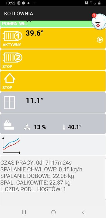

Witam,
Czy spalanie dobowe 22 kg przy temperaturze 11 stopni to nie za dużo?
Zależy ile metrów , jaka temperatura w chałupie, jakie zużycie wody a kaloryczność węgla też ma duże znaczenie. U mnie na ok 156m2 przez ostatnia dobę piec spalił prawie 15kg węgla o kaloryczności ok 25MJ , no ale małżonka lubi ciepło (23-24 stopnie) a i zużycie wody spore ostatnio
Mi pali w tej.chwili 25,5 przy 12 na dworze.Dom 260 m a upału w domu nie mammam,śr 22C.A zimy nie ma jszczeJuż walczę z tym spalaniem od roku.Może lepiej się nie da

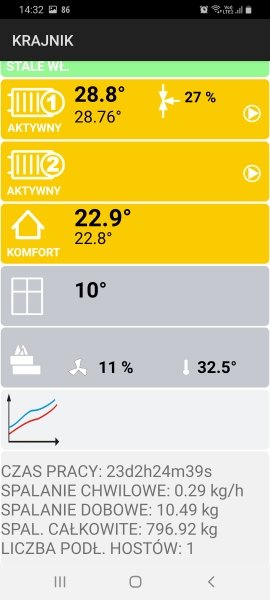

No u mnie domek ocieplony dwa pięterka ok 140 metrów piec 15 kw i spalanie całkiem ok opał KGM GOLD f4df8e6ae36af2dd7432f4e0d334b2da.jpg
Wysłane z mojego SM-A705FN przy użyciu Tapatalka

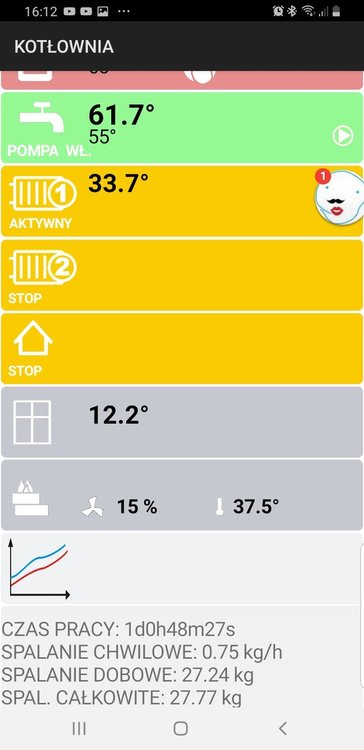

Ja się na razie nie przejmuję od 2 padziernika do 1 listopada wyszło mi że nasypałem do kotła 450kg groszku, teraz coś dużo więcej bierze, ale zwalam to na razie na remonty w domu. Jak się skończą remonty to zacznę się przejmować jak zostanie mi takie spalanie
Jeszcze jedno pytanie. W aplikacji od wojszym co oznacza liczba zaznaczona w wymienniku CWU?
U mnie 100 m2
Duży pokój 38 m2 - podłogówka
kuchnia 18 m2 - podłogówka
przedpokój z łazienką ok 15m2 - podłogówka
dwa pokoje po około 16 m2 - grzejniki
Dom jest stary nie ogrzewany. Sciany zewnętrzne to około 40 cm grubości. Temperatura w domu to około 23 st.
Ekogroszek to 27-29 MJ.
Teraz patrze że spalanie już ponad 27 kg.
Co to będzie jak przyjdą mrozy :(
Kocioł uruchomiony wczoraj, może coś z ustawieniami?????
