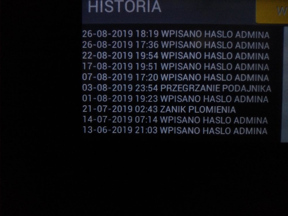

Lub predzej wybije alarm o zaniku plomienia :)
Nie ma takiego alarmu, co najwyżej sterownik zgłosi BRAK PALIWA, jeśli sterownik nie może uzyskać temperatury zadanej na kotle.
Alarm BRAK PALIWA zostanie wywołany po upłynięciu czasu określonego parametrem CZAS WYGASZANIA
Czas ten zaczyna być odliczany, gdy temperatura na kotle jest mniejsza o co najmniej 3 stopnie od zadanej  i nie wzrasta
Jeśli sterownik jest wyposażony w czujnik temperatury spalin, to czas wygaszania jest naliczany, gdy temp kotła jest o co najmniej 3 stopnie mniejsza od zadanej oraz temperatura spalin nie rośnie.
Po wystąpieniu alarmu BRAK PALIWA, sterownik przechodzi do trybu STOP.
Edytowane przez Jockey
A  go miałem

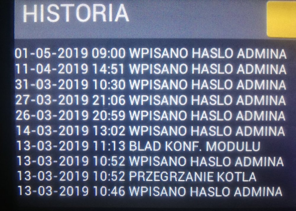

Wyświetlił Ci taki alarm na sterowniku?
Ja w historii mam np. Przegrzanie kotła, którego w istocie nigdy nie było...
Jakie warunki muszą być spełnione, aby został wywołany?
@Jockey tak było coś takiego  I
Jak pamiętam sterownik zareagował na to stop . Co do warunków to albo spadek temp spalin albo zbyt dlugie nie osiągnięcie zadanej lub wzrostu temperatury . Nic w instrukcji nie znalazlem . Ale stawiam na brak wzrostu temperatury .
Nie pytam o instrukcję, tylko o to, co takiego realnie się u Ciebie się stało, że taki alarm wyskoczył.
Późna pora byla i nie wiem rano to dostrzegłem . W popielniku było trochę nieodpłatnego wegla   sumie to zgaszonego zaru no i czysty węgiel . Mozliwosci wiele hm moze się zadlawil przez cofke  a moze nie zdążył sie rozżarzyc. Kto to wie :)
Wcześniej kocioł stał w czuwaniu, czy pracował? Kojarzysz może?
Nie ma szansy bym Ci odpowiedział co było nie ta pora . Mógł się dogrzewac mógł też nie robic tego . Trudno powiedziec bo spalem . Wiesz za dnia to się słyszy podajnik czy gdzies tam kręcąc się jak dmuchawa chodzi , nocą nie ma opcji .
Mi też to się wyświetliło i prawdopodobnie mi zgasł w czuwaniu.
Sygnalizował to również dźwiękiem, czy był to alarm cichy, pamiętasz może?
Chyba piszczał ale głowy nie dam się obciąć.
ok. dzięki
