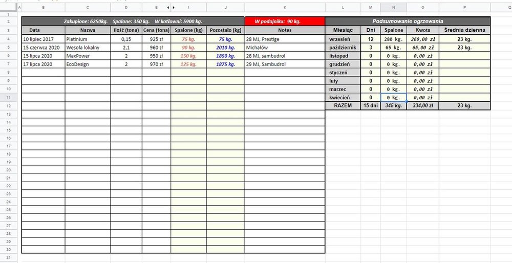

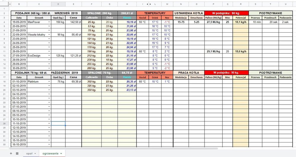

Hi, w poprzednich dniach warszawka zabrudziła mi Wisłę (kontrolowany zrzut kilka km. powyżej Jabłonny) no i teraz mogę ryby wyjmować z gnojówki, a nie wędkować. Miałem sporo czasu i zrobiłem plik w excel pod sterownik skzp, a właściwie pod jedną daną ze sterownika, spalanie całkowite. Plik ma dwa arkusze, pierwszy kupiony opał, drugi ogrzewanie. W pierwszym deklarujemy co kupiliśmy, a w drugim wsypujemy do kolumn Podajnik to co kupiliśmy i wypełniamy kolumnę całkowite. Oczywiście można sobie zapisać jeszcze inne dane tyczące ustawień, czy temperatur. Plik można zapisać w docs.google i będzie on line. OK, jeśli ktoś jest zainteresowany, a nie będę umiał pliku wstawić na forum można pisać na PW. Dzięki za uwagę.
kotłownia.xlsx

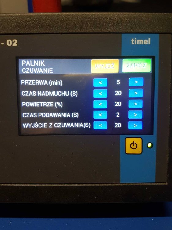

Koledzy mam taki kwasior. Odpaliłem sobie kociołek, ale temperatura na zewnątrz pokazuje 20 stopni, więc sterownik wyłączył obwód CO. W związku z tym kociołek przeszedł w tryb czuwania. Przebija temperaturę o 7 stopni i potem groszek kisi się długo, aż do przedmuchu. I tu jest problem, bo zbiera się tyle gazów, że przy przedmuchu aż strzela. Co zrobić? Ustawiać coś z czuwaniem? Żeby podał mniej, a częściej w czuwaniu?
Częstszy i mocniejszy przedmuch w trybie podtrzymania powinien być pomocny. Np. przerwa tylko 5-10 minut, przedmuch 30%, czas 20sek, podajnik 2 sek. To tak na czuja napisane.
No spróbuje, bo aż mi osłona wyczystki wyleciała hehe.
Inne pomysły mile widziane

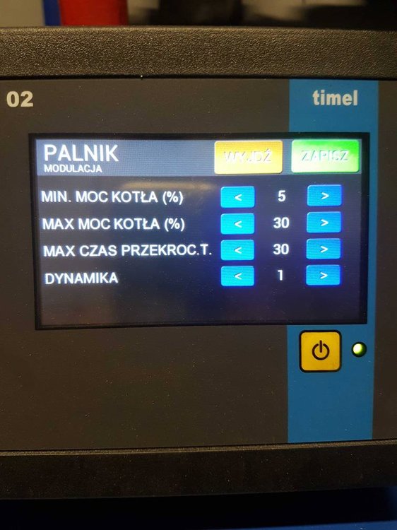

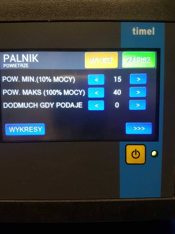

Możesz też spróbować zmniejszyć modulacje do 70% lub nizej . Tak zrobić by kociolek jak najbardziej leniwie sie dogrzewal . Do tego wyjscie z czuwania dlugie Ale spokojne z dmuchawa na poczatek jak Oldek podal 30 ,A jak było by za mocno zejsc z nią jeszcze w dół .
Modulacje mam od 10 do 40% i dynamika 2, a dmuchawa właśnie była na 20%

Ustaw sobie czyszczenie palnika wg potrzeb, np. co 5 - 10min.  Powinno pomóc
Jeśli tak ustawisz czyszczenie, to przerwa w czuwaniu może być długa. Ja mam godzinę.
Czyli paliwo podane co godzinę, a krótki przedmuch z czyszczenia palnika co 5 min.

Zbyt duży ciąg wyciągnął by ci gazy z kotla i nie miało by co strzelać . Zmniejsz minimalna modulacje I powietrze .
Ale to czyszczenie palnika będzie także w trybie pracy i wówczas może być za dużo wiatru
Jak zrobi kilka sekund (5 - 7), to będzie ok. (odnoszę to do dmuchawy WPA 07)
Postulowałem wcześniej u TomekBrz, (przy okazji negocjacji o wprowadzenie wyjścia z czuwania) o takie dodatkowe przedmuchy w menu czuwanie, tzn. przedmuch - definiowany długością i przerwą pomiędzy przedmuchami. Chodziło mi o to, aby w czuwaniu było można osobno definiować częstotliwość podawania dawki węgla, a osobno częstotliwość podawania powietrza. Może kiedyś TomekBrz weźmie to pod uwagę... trzeba mieć nadzieję i być cierpliwym ;)
A tymczasem wspomagam się czyszczeniem palnika ;)

Krotność podawania to mamy (to jest u nas definiowane jako PRZERWA), ale razem opał z powietrzem, a chodzi o rozdzielenie i definiowanie przerwy podawania powietrza i opału niezależnie od siebie w menu CZUWANIE
Wtedy byłaby możliwość ustawić podanie opału np. co 30min, a podanie powietrza np. co 10 min.

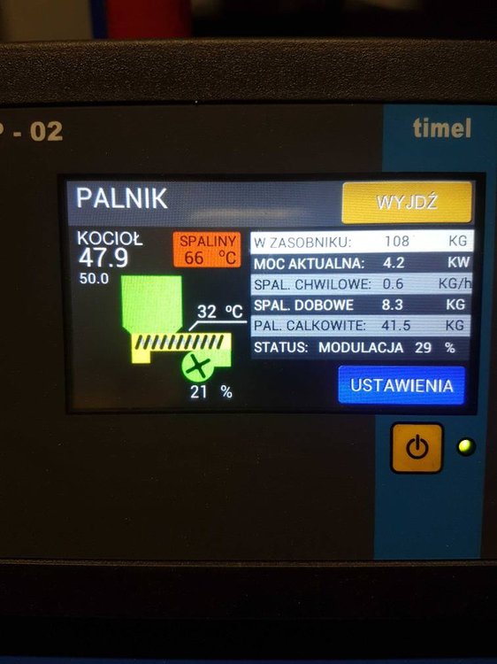

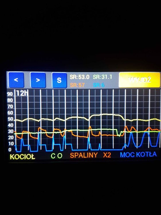

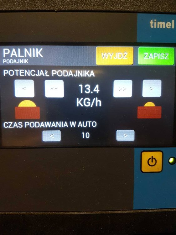

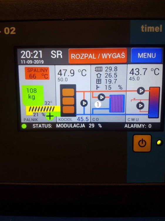

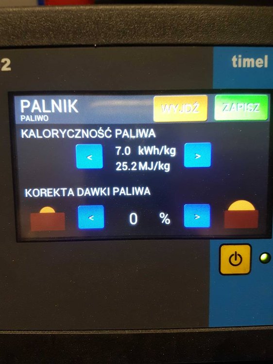

Ogólnie to chodzi mi to tak, a ustawienia jak na foto. Eko to Retopal z PGG.5b1ab52c7a745c3f4d93bea9fd00b1a9.jpg41cb617f88846db5442e63992737a41c.jpg003f399f73f3bda10bafdd9233b0085e.jpg9eb3d64b1df2377399ed9d782d40564a.jpgd538fd1cbbefe281c053d39b8349f672.jpg071398e54aa3be7152f63080b152cb73.jpg2692be1225cfc17edb378ac95371279c.jpg5bf73e041d7a8b2bcedaf2c946dbcbb1.jpgc50f10232b6b511735a3bf37d9d6c0af.jpg

Czytając powyższe chciałbym podpytać co powoduje ograniczenie modulacji np. 10-40%? Ja mam ustawione 10-100%. Czy dobrze rozumiem, jeśli ograniczymy modulacje powiedzmy do 50% istnieje ryzyko że piec nie podoła zapotrzebowaniu na ciepło -czytaj ,nie osiągnie zadanej temp. przy spadku temp na zewnątrz, dobrze myślę?
Chyba będzie długo dobijał do zadanej temperatury i pewnie jej zbytnio nie przebije. Taki mój to myślenia.
