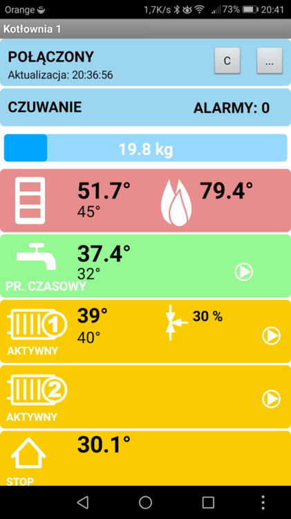

Ok. Zainstalowałem aplikację na telefon v 1.30.  Moje uwagi to:
1. Brak możliwości trybu pracy kotła - tryb czasowy (bardzo przydatna funkcja jesli ktos jest czesto na dłużej w terenie);
2. Za duze ikony (w wersji 1.27) miescilo sie wszystko na jednym ekranie.
Daj zrzut ekranu  apki, zobaczę jak u Ciebie to wygląda.

4 minuty temu, marekd napisał:
Tomku co z odpowiedzią mojego tematu.
Chodzi o automatyczną higienizację  CWU ?
