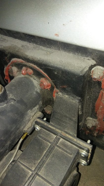

Witam serdecznie.
Nie wnikając zbyt głęboko w waszą, moim zdaniem zbędną, wymianę zdań proszę o małą pomoc.
Od pewnego czasu palę ogrzewając podłogówkę- łącznie ok 50mkw, i dwie drabinki w łazienkach.
Palę peletem węglowym Varmo.
Moje nastawy
-temp.zadana 50st
-moc kotła 25kW
-modulacja 11-100% (średnia z wykresów to 13%)
-wiatr 3-17%
-kaloryczność 28,1MJ
-potencjał podajnika 10,8kg (sprawdzone)
I tu pojawia się problem. Staram się utrzymywać piec w jednostanie ale niepokoi mnie temperatura podajnika - dokładniej rury.
Czujnik na rurze zamontowany jest w odległości nie większej niż 10cm od kotła
Temperatura na Varmo oscyluje w przedziale 40-55st, gdzie maksymalna wartość przy groszku to 35st.
Co sugerujecie i musiałbym zmienić aby pozbyć się tego problemu.
Przyznam, że niekomfortowo się czuje i boję się alarmu w momencie przejscia pieca w czuwanie.
Proszę o porady

KBkalwi, a możesz cyknąć fotkę umiejscowienia tego czujnika?

Czujnik masz bardzo blisko kotła.
Przesuń 5cm w stronę kosza i temperatura będzie o ok. 10 stopni niższa.
Przy połączeniu podajnika z zasobnikiem będzie jeszcze niższa.
Sprawdź dokładnie, jak to u Ciebie wygląda
Przełożyłem czujnik praktycznie w okolice połączenia kosza z rurą. Wskazuje 35 i git.
Ale bedeobserwował.
