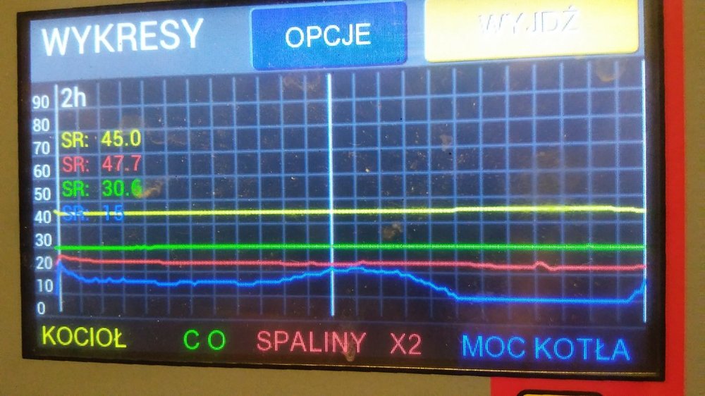

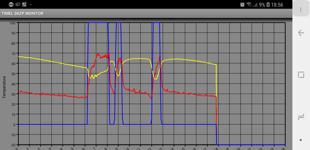

no to przy glowicach taki wykres to spoko. ale spalanie troche duze ale moze to ten mial malokaloryczny.

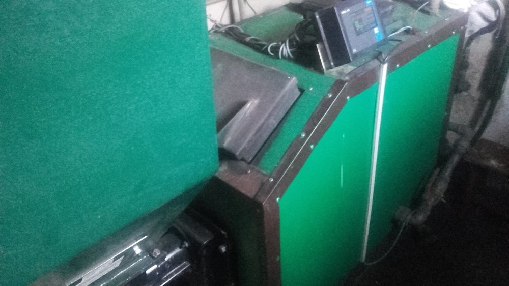

palnik do pieca zalozylem dopiero miesiac temu.Tak jak pisalem juz wczesniej na forum..palnik zamontowany w drzwiczkach.
Nie bylem przekonany czy to zadziala ,poniewaz piec jest juz kilkuletni i jest to typowy "kopciuch" .

Zaraz wrzuce jakies zdjecie pieca z podajnikiem.

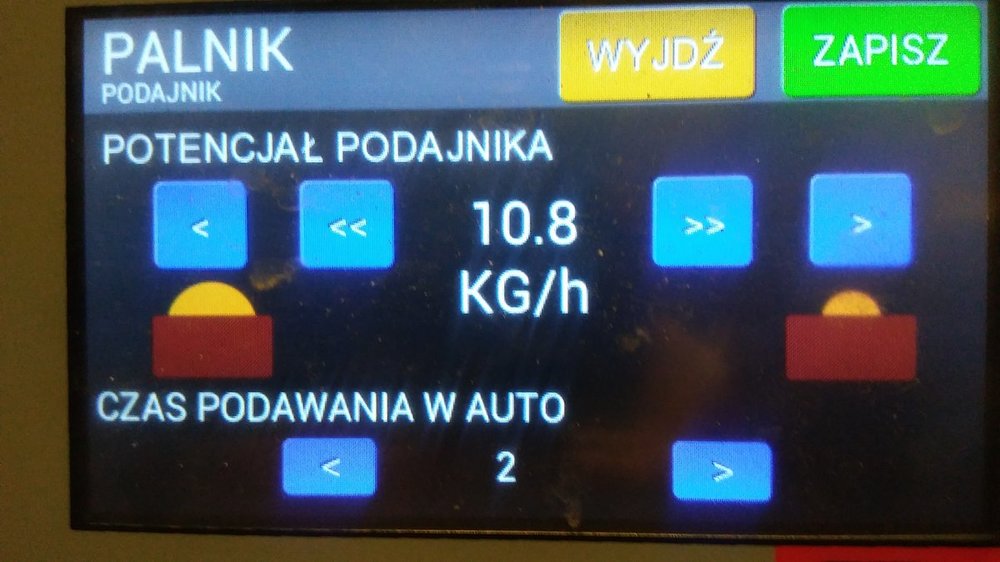

A parametry mam: czas podawania 2s,powietrze:10-30%(przyslona na dmuchawie zaslonieta do polowy),modulacja 10-100,moc ustawiona 22kw, temperatura na kotle ustawiona na 53 stopnie.
Lepszego nie zrobię ..mało miejsca w kotlowni:(
Faktycznie  słabe zdjęcie

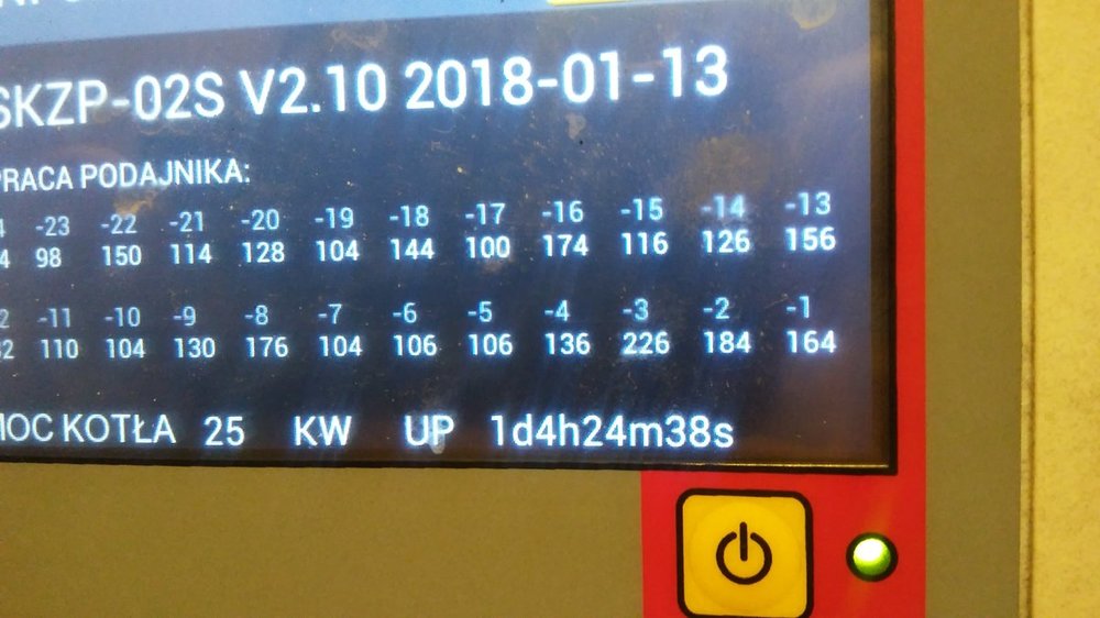

Na temat spalania to wiele nie moge powiedziec -jesli dobrze ustawilem potencjal podajnika to jakies 12.5 kg /24h.
W sumie piec uruchomilem wczoraj dopiero.Palnik to rynna "witkowski"-zadnych spiekow,popiol jak z papieroska.Pale narazie mialem wysokoenergetycznym.
A jaki wychodzi u Ciebie potencjał na miale?
to nie jest doslownie sam mial :tylko 50:50%...mial plus groszek.Potencjal sprawdzalem 3 razy i wyszlo mi w koncu :19,2kg
jak widac ze zdjecia mam ograniczony dostep do palnika...tylko od tej klapy z gory{ale cos za cos) :)
dostep tylko jest od gory ale palnik zaslania deflektor ktory dolozylem od siebie.

no to lipa.........a jak czyścisz.........wymiennik??
da rade : z przodu jest wymiennik rurowy a  w tylnej czesci jest od gory wyczystka do dalszej czesci wymiennika.
Niestety cos za cos :(
To byl najprostrzy sposob do zamontowania podajnika bez przerobki pieca i reszty instalacji.
Jesli po sezonie bedzie lipa w paleniu to przerobie calosc ponownie podnoszac wysokosc pieca...wtedy bedzie lepszy dostep.
Jeżeli dobrze widzę to chyba Moderator.Też mam tylko mniejszy,bez wymiennika rurowego.Nie miałem możliwości wstawienia palnika przez drzwiczki,dorobiłem skrzynkę z blachy,na niej stoi kociołek i do niej przymocowany jest z boku podajnik,palnik /obecnie też rynna Witkowski/ pod rusztem,skrzynka jest zarazem popielnikiem
I czego to polak nie wymysli zeby sobie zycie ulatwic...wiadomo mozna by bylo odrazu zakupic kociolek 5 klasy za 8-10 tys...tylko nikt nie mowi ludziom o dodatkowych kosztach typu wymiana komina.
Wracajac do tematu to u mnie rynna zmiescila sie w drzwiczki i mialem jescze 5mm zapasu:)
Plus oczywiście odpowiedni opał,bo jak zasypiesz węglem gorszej jakości to wyjdzie 3 klasa.
Mój piecyk malutki,12kw.Rynna napewno nie zmieściłaby się w drzwiczki,a po drugie nie miałem miejsca w kotłowni w tą stronę

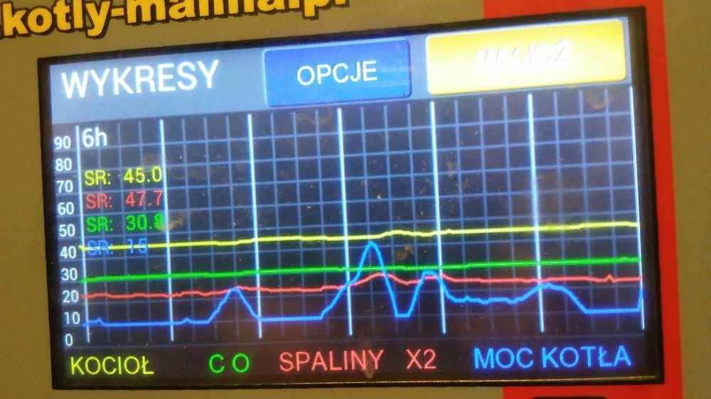

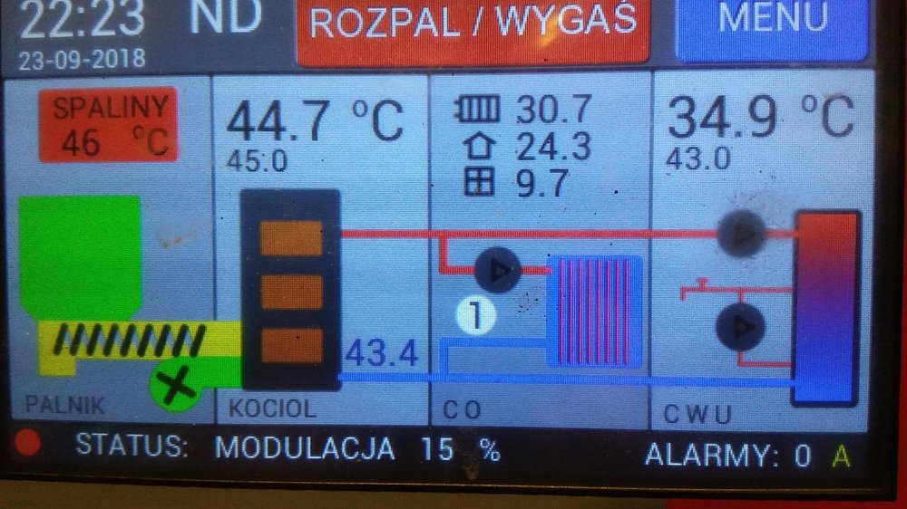

A więc tak wczoraj wieczorem przymknąłem klapkę na dmuchawie. Otwarcie na ok 1,5cm.
Poprawił się wykres, stał się łagodniejszy i obserwując go dokładnie kocioł wciąż w granicy 11-18%moduluje.

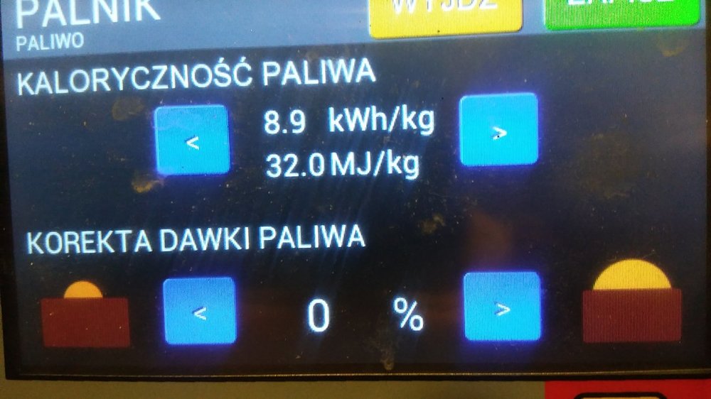

Rano przed wyjazdem do pracy zmieniłem moc kotła w sterowniku na 15kW i kaloryczność paliwa obniżyłem do 29,9MJ
Co Wy na to????

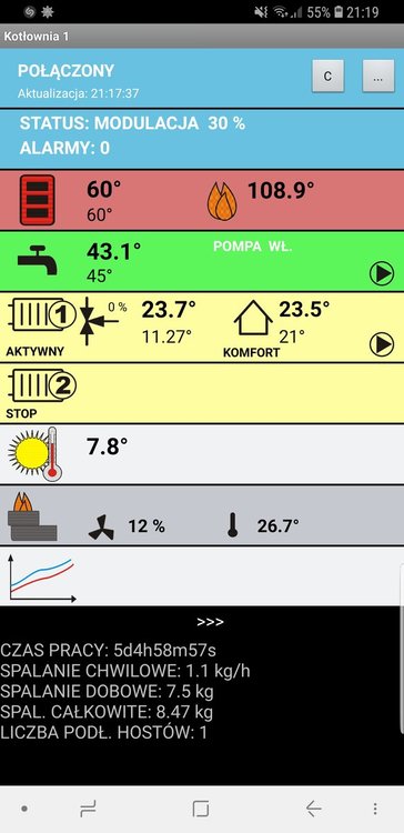

Panie Tomku  @TomekBrz daje Pan te akltualizacje na iOS. Jak coś będzie nie tak to wrzuci Pan aktualizacje.
Koledzy, na marginesie, czy Wy tez macie 4 minuty roznicy miedzy apka a sterownikiem? Dla mnie tak duza roznica jest problematyczna niekiedy.

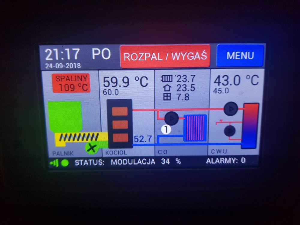

Czy w sterowniku można ustawić że jak mieszacz zamknie się całkowicie to wyłączy się też pompa obiegowa ? U mnie mieszacz się zamknął bo zadziałała ochrona powrotu a pompa obiegowa na grzejniki pracuje nadal bo stara się dogrzać. Nie mogę znaleźć takiej opcji, ciekawy jestem czy jest.
Dla miłośników prostych kresek [emoji23][emoji23][emoji23][emoji23] A tak na poważnie puściłem 2 dni temu grzanie ; ) narazie około 100 m2 podłogowej... I to jeszcze na czasówce :) spalanie około 11kg 7e7113a02e07a61c7e290e409a441ee3.jpg
Nie ma takiej opcji,jest tylko zamknij mieszacz jak pompa wyłączona.Widocznie masz niską temp. na kotle,że mieszacz zamknął całkowicie ,zwiększ temp na kotle i do takiej sytuacji  już nie dojdzie.
Jaką masz temp. na kotle?
