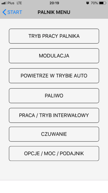

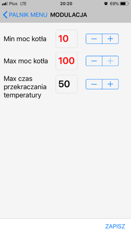

Aktualizacja jest już prawie gotowa. Myślę, ż tak za 2 tygodnie  będzie w App Store.
Doszła również obsługa programów czasowych.
@TomekBrz nie żebym się czepiał ale dwa tygodnie minęły. Proszę powiedzieć jak sprawy się mają.
Od przyszłego tygodnia zapowiadane jest ochłodzenie a co za tym idzie planuję odpalić kocioł. Z racji że jeżdżę w delegację muszę mieć dostęp do ustawień na wypadek potrzeby ich korekty.
Jest gotowe. Testuję. Za kilka dni w AppStore.

TomekBrz, a nowy soft też jeszcze zapodasz w tym miesiącu?
Nie. Końcowe testy ruszą dopiero jak się ochłodzi. Jak przetestujemy to dopiero publikacja.
Jest dużo zmian zarówno  w algorytmie modulacji jaki samych obwodów CO, trzeba to solidnie potestować przy "obciążonym" kotle.
A na razie ciepełko....
ok. dzięki. Jak trzeba, to wiesz, do testów jestem zawsze chętny ;)
A możesz zdradzić jakie to zmiany
Lepiej nie. Każda taka wypowiedź rodzi dziesiątki nowych propozycji i kolejnych pytań "czy można dodać...."
Zmiany obejmują Wasze uwagi z poprzednich sezonów i moje "wariacje" na temat algorytmów spalania po dziesiątkach godzin spędzonych
przy certyfikacjach kotłów na 5 klasę.
Pamiętajmy, że aktualna wersja softu jest bardzo dobra a w tej dziedzinie chyba ewolucja jest lepsza od rewolucji.
pozdrawiam wszystkich
Tomek

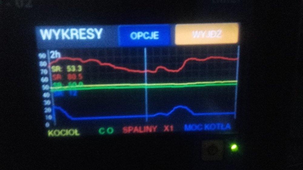

Witam.Co szanowne grono powie mi o tym wykresie.
a jak spalanie i jak wyglada palnik? wykres wyglada w porzadku.
Wysłane z mojego Mi A1 przy użyciu Tapatalka
Na temat spalania to wiele nie moge powiedziec -jesli dobrze ustawilem potencjal podajnika to jakies 12.5 kg /24h.
W sumie piec uruchomilem wczoraj dopiero.Palnik to rynna "witkowski"-zadnych spiekow,popiol jak z papieroska.Pale narazie mialem wysokoenergetycznym.
Rozumiem ze grzejesz juz na dom? Jesli tak to jaka temp puszczasz na grzejniki i jaka panuje temp. w pomieszczeniach?
