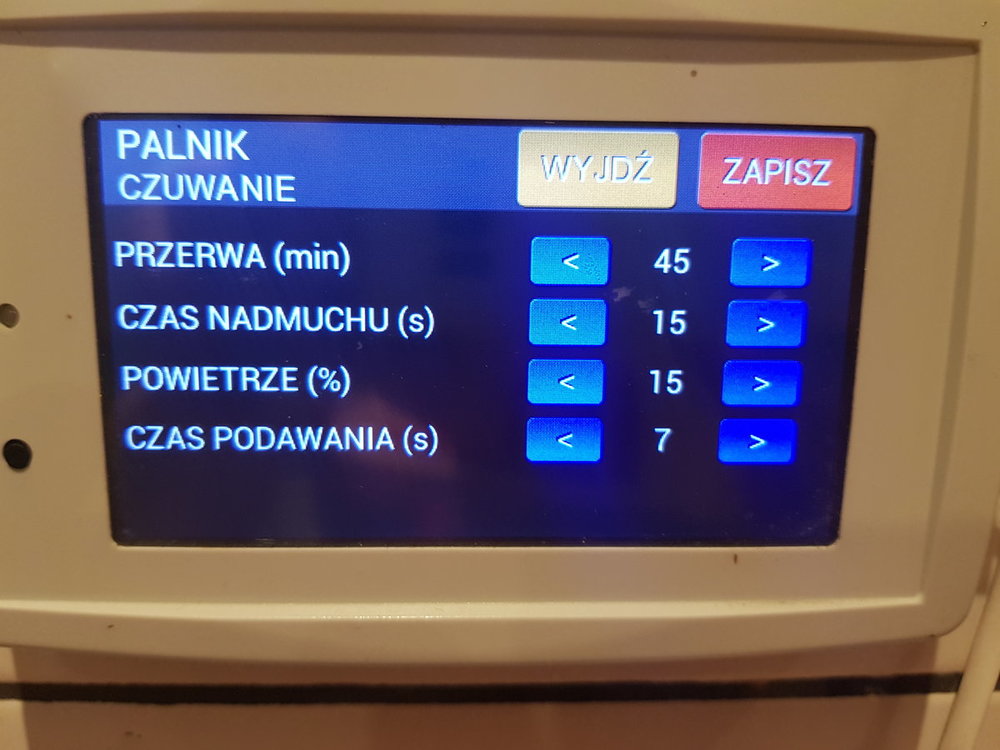

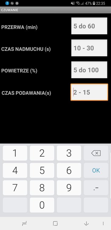

Ja palę w pid bo w dwustanie jakoś pali mi więcej
Panowie robiłem próby w dwustanie i zobaczyłem,że w czuwaniu ten sterownik ma dla mnie za mało regulacji. Chodzi o to ,że min. przerwa przedmuchu zaczyna się od 5 minut (chciałbym np.3 minuty) a max. czas pracy dmuchawy wynosi 30 sek. Soft z jesieni 2017 czy u Was też są takie ograniczenia w czuwaniu?
To tak jak u mnie, gdyby kolega Tomek wydłużył czas przedmuchu-to kociołek mógłby dłużej działać w czuwaniu i jakaś oszczędność paliwa by była :)
Też mi przeszkadza za krótki nadmuch w czuwaniu. Pisałem z tym do Tomka czy da się to wydłużyć ale żadnej odpowiedzi nie było. 30 sekund to trochę mało zanim się dmuchawa rozkreci i kocioł przez to mi często wygasła. Ja się podratowalem innym sterownikiem inaczej bym nie mógł grzać wody latem, jak bym palił miałem by było jeszcze gorzej.
To w czym wy palecie i czym palicie? Znam Na prawdę wiele osób które mają ten sterownik i NIKT nie przekracza czasu nadmuchu 20sek
Musicie mieć ustwione inne parametry źle ja zrobiłem test i nagrzalem do 80* kocioł i zmniejszyłem temperaturę na 40* I przez prawie 12H mi nie wygasł A mam ustawieni jak niżej na zdjęciach
Jak dla mnie to w przerwa 60min to nawet za krótko. Mi palnik wstaje po 8h bezproblemowo
No tak ale można skrócić czas podawania regulacji jest sporo
CZY przeszkadzałoby CI gdyby czas nadmuchu byłby dłuższy ?  Jestem pewien ze nie, wiec pytam się po ci bijesz pianę.  Ktoś potrzebuje dłuższy i trzeba to zrobić i tyle. Przecież ten parametr nie zmieni algorytmu spalania.
Ale pytam po co skoro w 99.9% przypadków będzie to nie wykorzystane bo prawie nikt nie potztebuje takiego czasu. A jak Ci wygasa kocioł to skróci czasy między podawaniami i problem będzie rozwiązany. I jakoś nie chce mi się wierzyć że o to że nie ma więcej niż 30s wygasa Ci kocioł bo na pewno nie jest to przyczyną.
 Przeczytaj jeszcze raz post który napisałem powyżej. I nie zachowuj się jak Rzecznik producenta. To nic nie kosztuje zmienić wydłużyć czas nadmuchu. Ty nie potrzebujesz a ktoś tak.
Nie jestem rzecznikiem tylko staram się zrozumieć po co bo nie potrafię.
Palisz dobrym asortymentem wegla a inni może nie i to jest przyczyna.
Ja kiedyś miałem sterownik techa i tam czes nadmuchu mozna było ustawić do kilku minut. Moim zdaniem to sprawdza się jak palisz miałem węglowym który potrzebuje czasu żeby się rozżarzyć.
