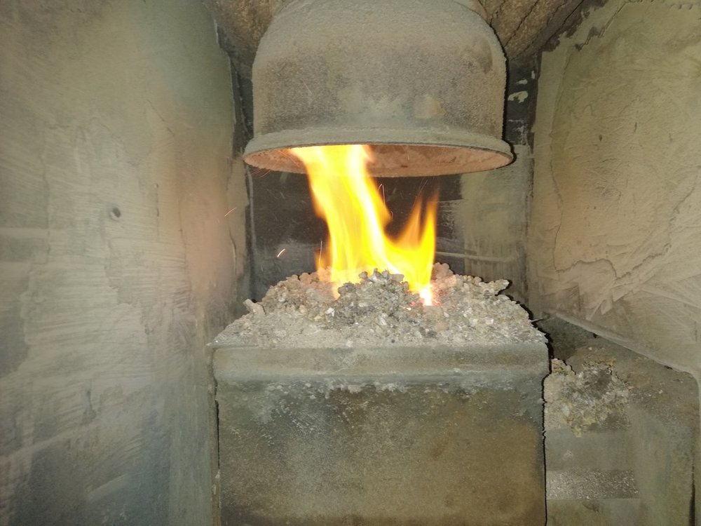

Kocioł 12 kW i moc w sterowniku 12 kW, na sezon letni modulacja ograniczona do 60%. A ile potrzeba mocy do ogrzania CWU, to widać na wykresie.
U mnie przy pracy tylko na CWU, kocioł się odstawia i tak wygląda w środku. Czyszczony w sierpniu, ale nie pamiętam dokładnie daty. Zdjęcia i wykresy z ostatniej godziny.

Bardzo fajnie to wygląda , wykres wygląda tak jak by spalanie szło na ciągu kominowym fajnie delikatnie pogratulować , jaką masz histerezę ustawioną , z tego co kojażę to masz RCK tak ?
