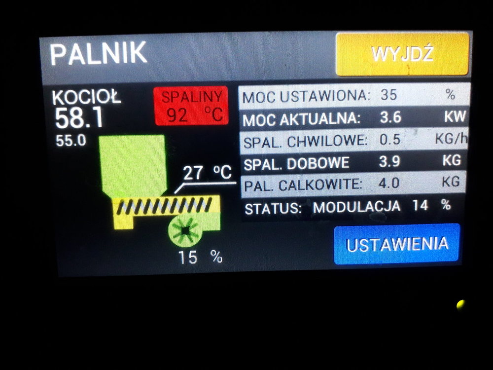

U mnie takie cuda aktualnie na grzaniu CWU. Palnik to Pancerpol zwykle kolano, kocioł Galmet 25 kW.
Daj zdjęcie powietrza i czuwania bo problem możliwe ze jest w dawkach czuwania . Fajne jest czyszczenie palnika ale co do ustawień to tylko doświadczeni forumowicze mogą się wypowiedzieć

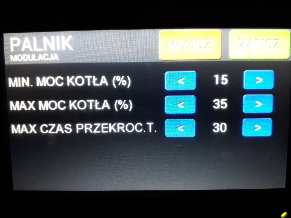

Coobah , proponuje zacząć od korekty mocy palnika na minus z palnikiem 25 KW zaczął bym od przedziału 12-15 KW i odblokowaniem modulacji ,oczywiście korekta powietrza ale to już jak Kociol się ustabilizuje ,trzeba pamiętać że mała ilość powietrza skutkuje zwiększeniem się ilości sadzy w kotle , muszę też wspomnieć ,że jeden ze sterowników potrzebował aż 48 godzin aby się domyślił o co chodzi można tez zrobić restart sterownika może w ten sposób szybciej się przyuczy .To tyle z propozycji , wpisz w sterownik nowe parametry i daj znać co się wydaży oczywiście fotki wskazane .
Edytowane przez Klaudiusz3
Faktycznie Kol. Klaudiusz prawdopodobnie masz racje widać to dokładnie na zdjęciu nr.2 . Temperatura zadana 55* temperatura aktualna 58 z haczykiem a kocioł nie hamuje widać to po mocy chwilowej 3,6 kw czyli dalej grubo podaje mimo przekroczenie zadanej o 3* czyli ograniczenie mocy do 35% w tym przypadku na nic się nie zdało .

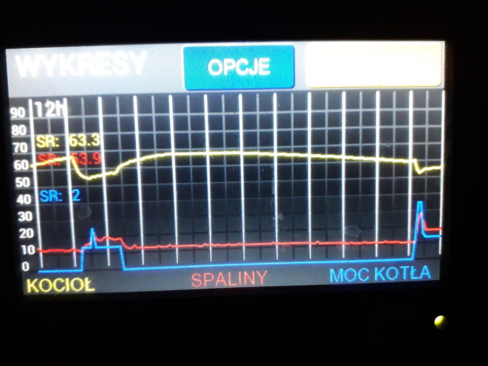

Coobach, wykres pokazuje, jak mały jest odbiór ciepła z kotła. Po 30 min., czyli ustawionym maksymalnym czasie przekroczenia temperatury zadanej kotła, wyłączeniu pompy lub przekroczeniu temperatury zadanej o 5 stopni kocioł się odstawia. Typowy wykres przedstawiający grzanie tylko CWU z okresowym załączaniem pompy.
Widać też ile potrzeba energii do zagrzania CWU.
Klaudiusz jak potrzebował 48h ? nie rozumiem
Każda zmiana w sterowniku powinna być robiona w odstępach czasowych aby sterownik mógł prawidłowo odczytywać dane z czujników dlatego też napisałem że po zmianie konieczne jest pozostawienie sterownika na 2 doby i potem ewentualnie znów korygować , na kotle z palnikiem ekoenergi 25 KW sterownik potrzebował 48 g na prawidłowe obliczenia i wykres się uspokoił , co do mocy wpisanej teoria jest prosta ile sterownikowi pozwolimy podać tyle on spali dlatego też cały czas namawiam do pracy na małej mocy wpisanej w ster .
Teraz jeszcze raz to przemyślałem jak to możliwe ze na 14% modulacji spalanie chwilowe jest 0,5 kg /h to ile on będzie spalał na 50% modulacji może mi ktoś wyjaśnić bo ciężko mi to zrozumieć ?
Kolego matvii ,widzę że nikt nie odpowiada więc ja się znów wychylę ,pisałem już o tym wcześniej najprawdopodobniej dzieję się tak bo cała moc jest ujęta w 35%modulacji i stąd taka dawka paliwa ,sterownik jak kalkulator dzieli nasze cyfry a wynik to nasze spalanie na ile pozwalamy tyle spali .
