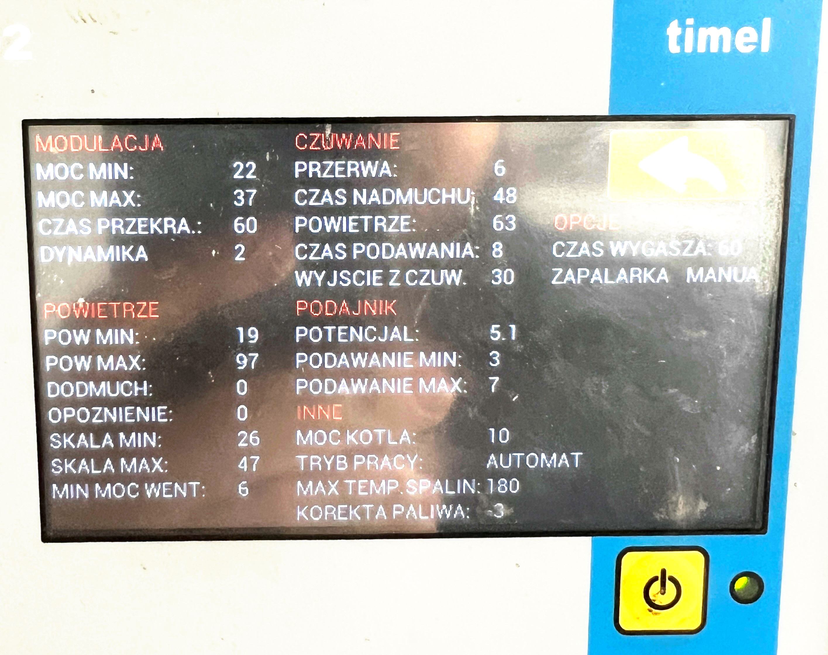

Proszę o pomoc ze względu na skleroze potencjałem w dół, czy w górę jak zostaje groszek w podajniku ze wskazaniem licznika.
w podajniku nie ma, sterowniku pokazuje, że jest -> zwiększasz
w podajniku jest, sterownik pokazuje, że nie ma -> zmniejszasz
Bardzo dziękuje za pomoc.
Ale jeśli zaczniemy przestawiać potencjał celem poprawy wskazań licznika to nie rozjedzie nam się palenisko,  które będziemy musieli korygować choćby kalorycznością?
Poki mamy dobry potencjal i kalorycznosc,to sterujemy powietrzem i wskazania licznikow wszystkich wartosci mamy rzeczywiste.
Dla danego węgla (dostawy) potencjał podajnika jest praktycznie stały. Ja dbam o to by te wskazania zgadzały się z zasypem. Natomiast kaloryczność węgla to rzecz bardzo umowna i tutaj trzeba przyjąć wartość podaną przez producenta na wiarę. Im mniej renomowana firma tym ta wartość mniej pewna. W pandemię nawet PGG sprzedawało węgiel z którym miałem problem z ustawieniami. Dla Grudnia aktualnie mam dokładnie ustawione 26MJ i jest super. Bragera mam ustawionego na nakres tlenu 10-13 i chodzi idealnie. Dla Karolinki z PGG musiałem kiedyś ustawiać 22, żeby ogrzewanie chodziło stabilnie i tlen nie wychodził mi na ponad 18 (wtedy jest brak sterowania na podstawie wskazań sondy).
Tak więc jeżeli masz coś manipulować to faktycznie kalorycznością, przy założeniu że aktualnie spala ci się ten węgiel dobrze i czysto. Nadmuchem manipulujesz jak masz brudno w kotle. Chociaż są takie węgle jak PGG Pieklorz, który u mnie niezależnie od ustawień zawsze generował sporo sadzy.

W tej chwili dokańczam Karlika i mam w SKZP-05 ustawiony jaki pellet z maksymalna histerezą 16 stopni
Ja teraz,co kociol wowczas odstawi sie dmucham troche mocniej na min. mocy,by kopczyk byl minimalny i nie dymilo w podtrzymaniu.Kiedy powstaje,to dochodzi do 25% i potym kilka godzin pali na minimalnej 15%,czysto teraz w kotlu.Kiedy chodzi na wiekszych obrotach i kopczyku nie hamuje juž do podtrzymania,ale troche pociemnieje.Brakuje mi tylko krzywej pogodowej ponad 10°,bo przy pokojowke kobiety sa w stanie wypuscic oknami ponad 20 kilo opalu.

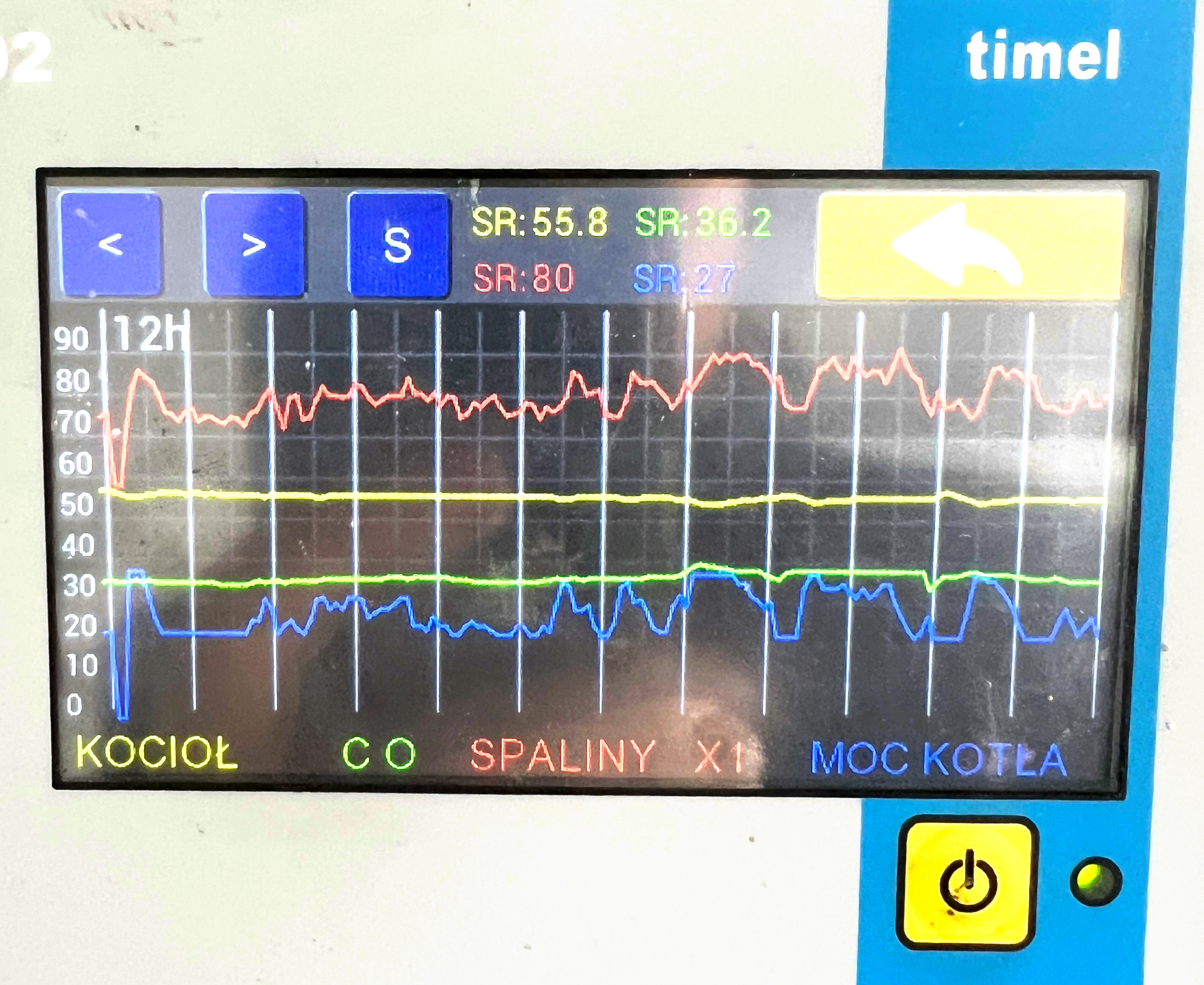

Mam ustawioną min modulacje na 20% ( na mniej kiepsko spala palnik), średnia z wykresu obecnie to 25%, ale modulacja dość dziwnie się zachowuje , bo grzeje na 40% do 61st podczas gdy zadana temp to 60st po czym musi przejść w czuwanie i tak na okrągło? Da się go jakoś zmusić do płynniejszej pracy ? No bo po co on grzeje tak długo z wysoką modulacja?
Dynamika na 1 i kopczyk w min.modulacji musi byc relatywnie ok,by nastapil odpowiedny wzrast mocy z zwiekszajacym sie nadmuchom.Poki jest tam opožnienie,to hula z moca i tež niektore wersje oprogramowania mialy z hamowaniem problemy,najnowsza dziala bdb.
Edytowane przez bercus
Fakt, że kopczyk zwiększyłem, bo pale owsem i wtedy lepiej się wyżarza i ma moc. Pewnie na chłody będzie lepiej.
Na wykresie musi byc widac wzrast spalin zaraz z pyrknieciem mocy ponad minimalna.Poki jest tam opožnienie w rzedu minut,czy spadok,to pofaluje.

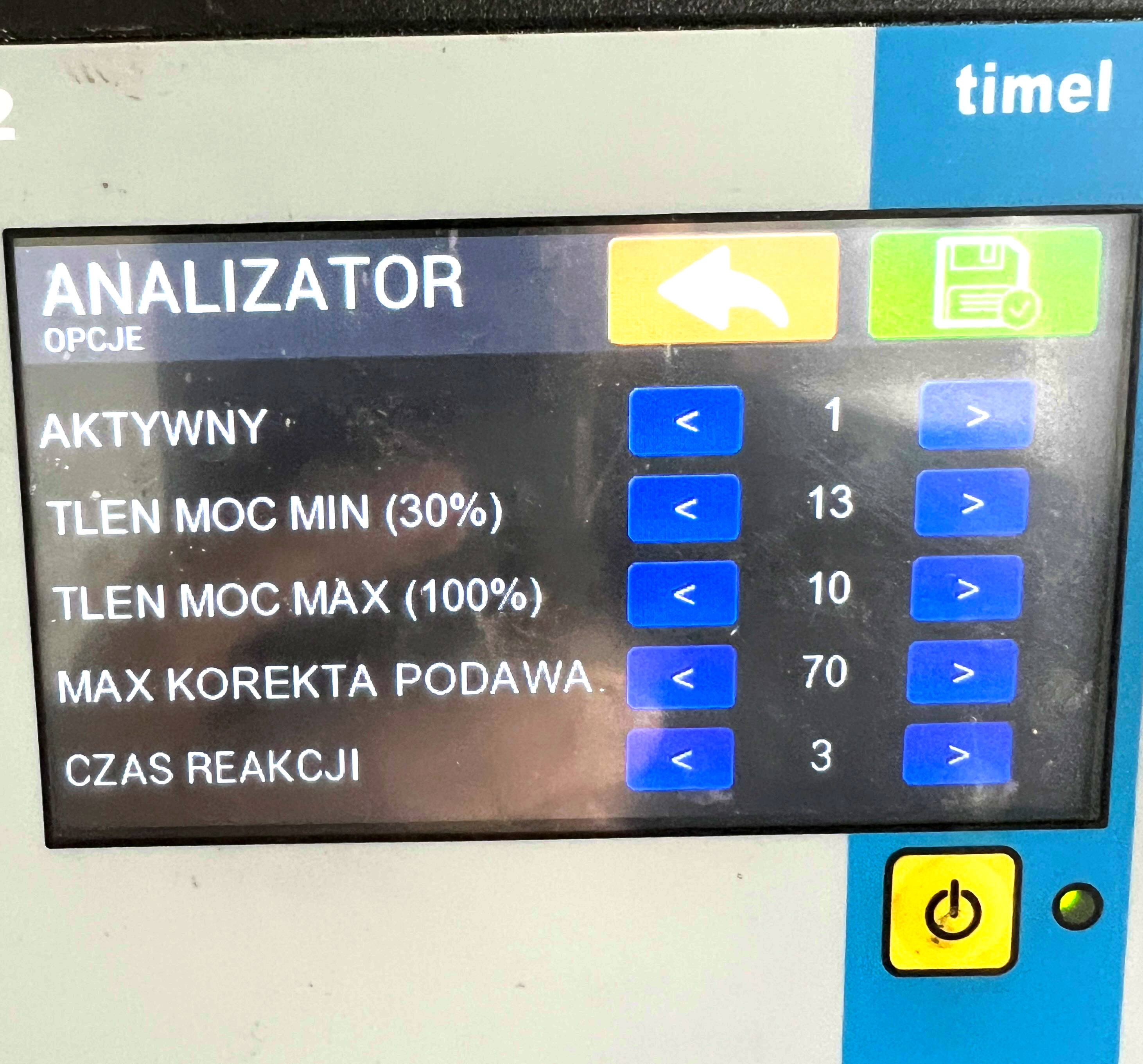

Witam po dłuższej przerwie.
Panowie poradźcie. Mam problemy nadmiarem powietrza w wietrzne dni. Przy lekkim wiaterku bądź jego braku spalanie przebiega wzorowo. Brager na pokładzie, lecz przy wietrznych dniach i on nie daje rady. Na niskiej modulacji korekta jaką wprowadza jest cały czas dodatnia - sięgająca maksimum jakie ustawiłem. Po czasie nadgoni z ilością opału lecz na długo to nie wystarcza. Oczywiście manualnie zmniejszając zakres powietrza dochodzimy do punktu w którym działa to jak powinno. Niestety skutkuje to tym, że gdy wiatr osłabnie korekta jaką wprowadza brager wchodzi ostro na minus.
Czy winny może być bardzo duży ciąg kominowy oraz czy Waszym zdaniem dołożenie hallotronu do dmuchawy mogło by rozwiązać problem?
Czy jak zmienie korekte dawki paliwa, to przesyp też się zmieni.
