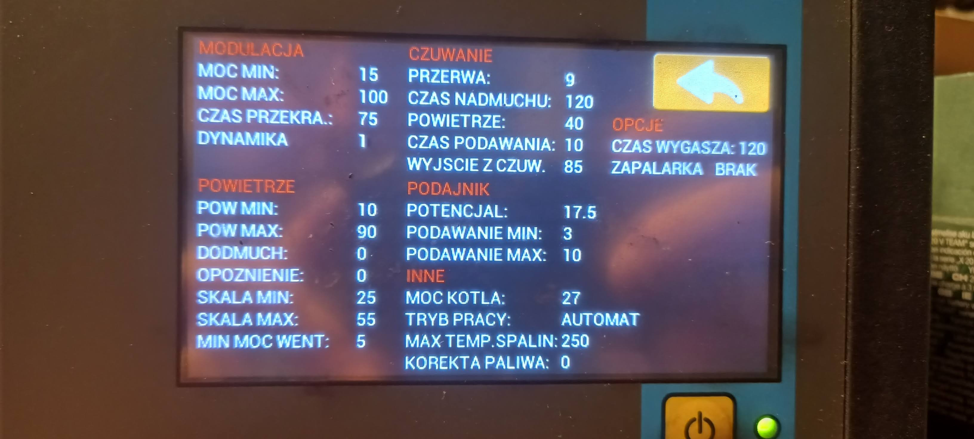

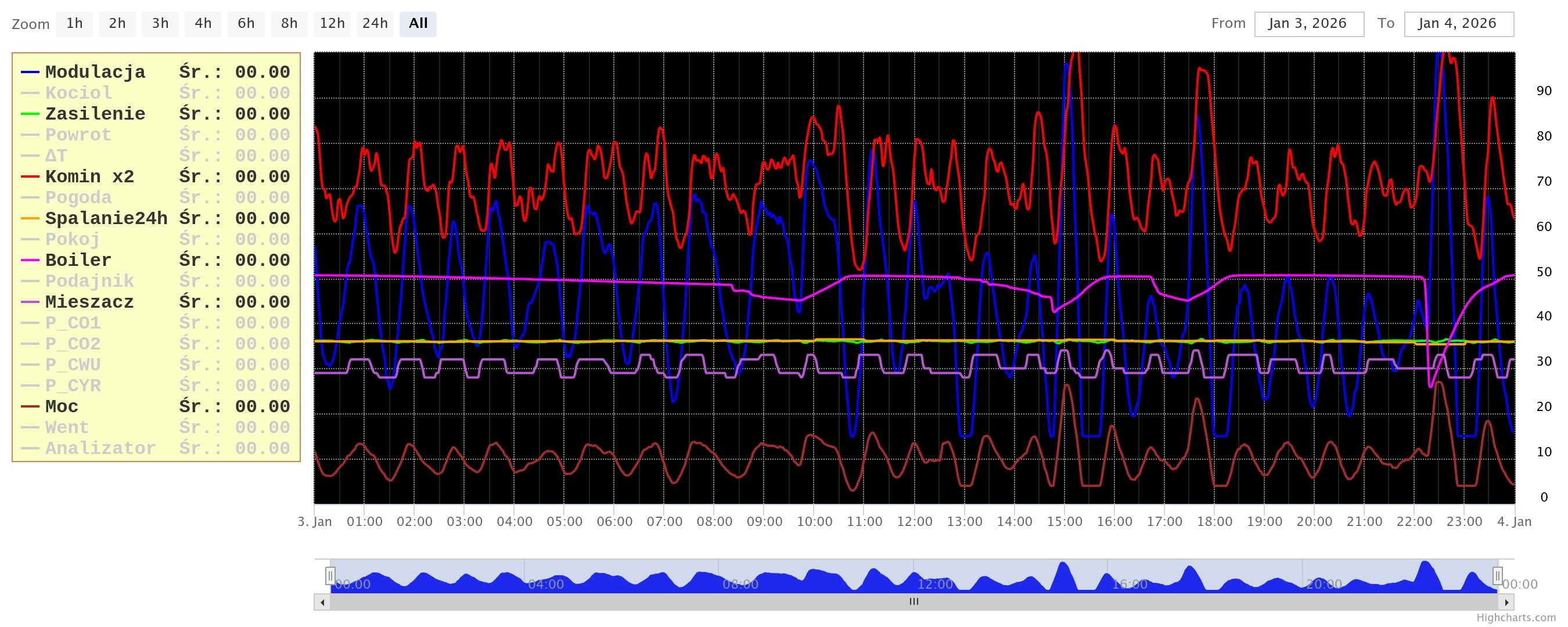

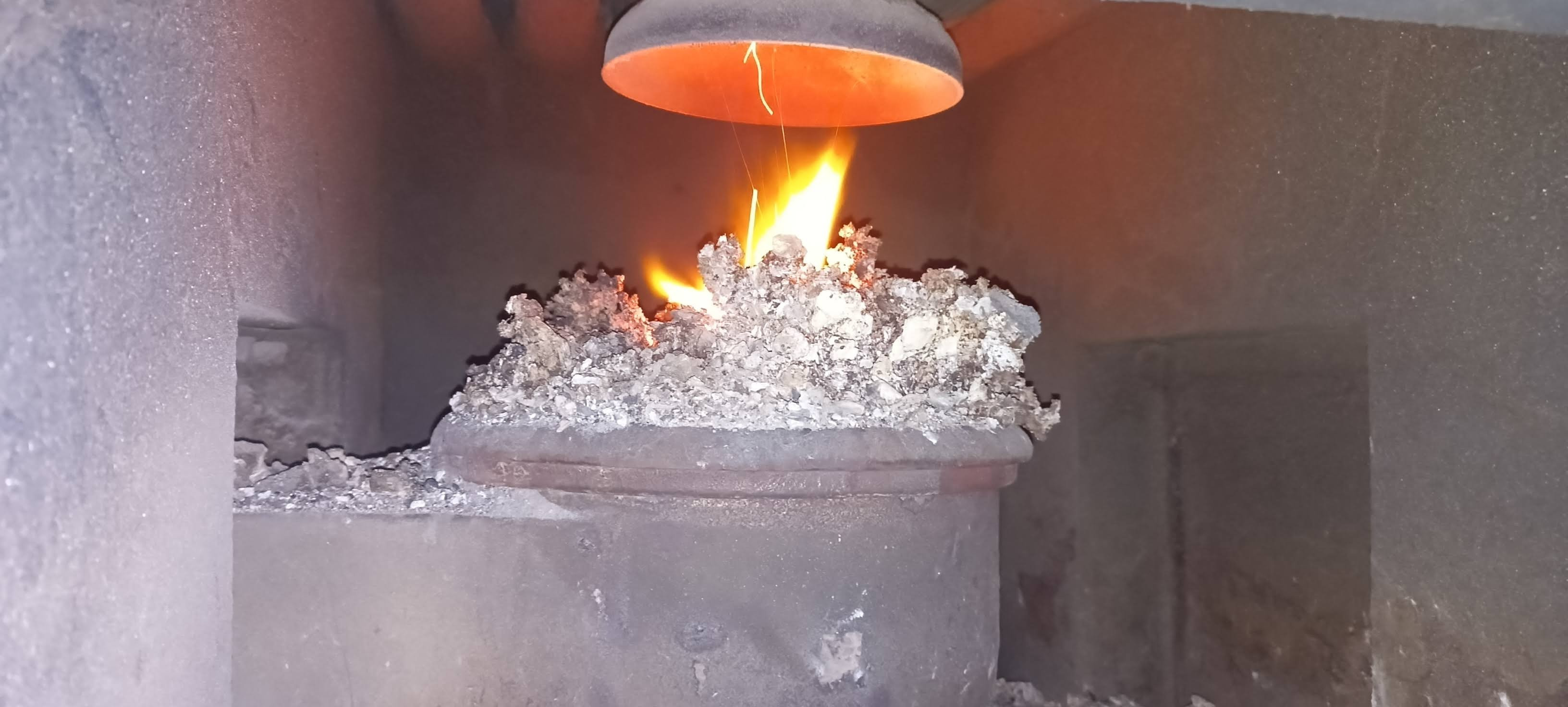

podpowie ktoś jak ustabilizować kociołek? cały czas faluje oraz obecnie mi spalanie poszło w gore na 35kg a zazwyczaj było ok 25-28 przy tych temp.
opał karlik
wentylator 40w , palnik okrągły ekoenergia
Co średnio raz na godzine powoduje zmiany temperatury mieszacza CO?
PS. Spalanie wzroslo bo wiatr szaleje.
Widze zebatki na spalinach,zbytne przedmuchy?,tež 25 skala min.troche dužo.18-22.
Edytowane przez bercus

ustawione mam by temp na wyjsciu była 38 i pewnie jak wraca zimny powrot to go zmienia .
Co powoduje ze raz na godzine wraca zimny powrot?
opał karlik
Jak dla mnie cały problem powoduje mieszacz. Mała zmiana na ustawieniu mieszacza powoduje dużą zmianę temperatury. Albo masz źle ustawioną pompę (przepływ) albo zły kvs. Albo obie te rzeczy, tzn. źle dobrany przepływ do kvs. Być może sterowanie mieszaczem jest zbyt agresywne. Mała delta, albo zbyt mały czas reakcji siłownika.
Ostatecznie może być spitolona instalacja. Powodów takiego zachowania jest bardzo dużo.

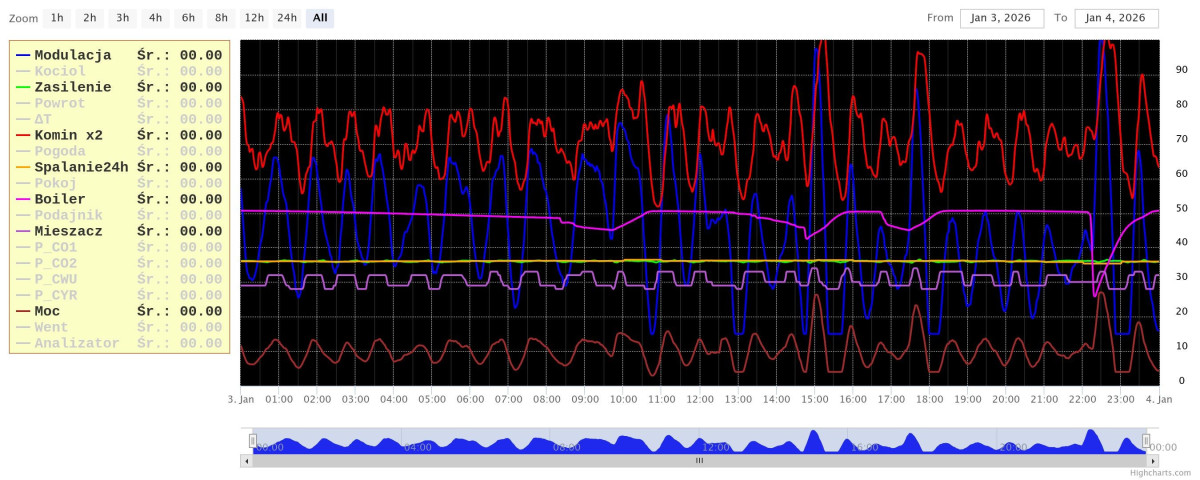

pompę mam 32/80 pracuje na 2 biegu . odnośnie mieszacza na wykresie widac ze nawet jak on jest ustawiony w jednej pozycji to powrót faluje
Daj na kreske moc,t.kotla,t.powrotu,mieszac,CO.spaliny.
dom starej budowy wiec instalacja zrobiona grawitacyjnie rury "wielkości ręki" . zawór 4ro drogowy z KV o wartości 28 ;/
Jeśli instalacja zrobiona grawitacyjnie to powinien być zamontowany zawór 3d. Do poprawnego działania 4d (czyli 2 obiegów) muszą być 2 pompy CO i kotłowa. Przy grawitacji woda płynie tam gdzie ma lżej. Zawór 4d wymusza przepływ. Owszem, na grawitacji też będzie działać ale przy dużym odbiorze ciepła będzie szarpać kotłem. Przez tydzień od uruchomienia mojej instalacji nie pracowała u mnie pompa kotłowa. Żeby wysterować temp na CO mieszacz pracował w zakresie 30-80% otwarcia. Kocioł był zalewany zimną wodą i na wykresie miałem góry i doliny. Przy mniejszym zapotrzebowaniu mieszacz pracował w zakresie 25-60% i skoki były mniejsze. Po uruchomieniu pompy kotłowej mieszacz pracuje w zakresie 20-35%, temperatura powrotu jest stabilna i wykres również. Zauważyłem, że po przekroczeniu 40% otwarcia zaworu zaczyna szarpać, dlatego zablokowałem na tej wartości jego maksymalne otwarcie.
@gliboNie widze szalu na tym wykresie.Troche dynamicznie zmiena sie temp.CO,ale poki jest w domu cieplo,to o.k.Poki masz ustawione sterowanie z czujnika pokojowego i zaraz w tym samym pomieszeniu glowicy,to ma prawo falowac.
