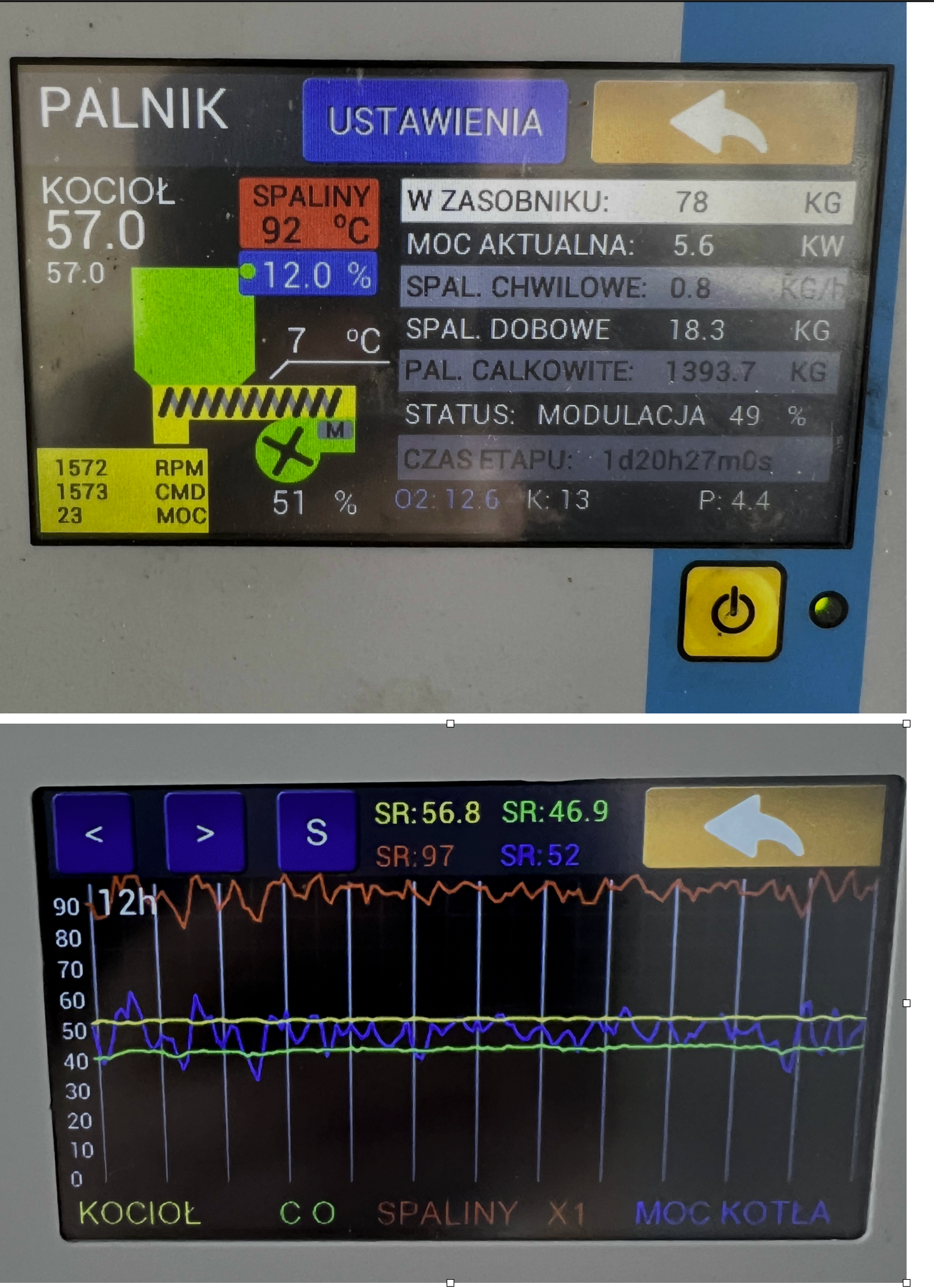

Dzieki za odpowiedź.
A jeszcze gdyby ktoś mógł podpowiedzieć jaką macie skalę dla
Dmuchawy wpa117 ?
Obecnie mam 1 a 100
  • Odpowiedzi 26,4 tys.
  • Wyświetleń 4,4 mln.
nie zależnie od dmuchawy jak masz skalę 1-100 a powietrze np 10-40 to masz mniejszy zakres regulacji niż np jak ustawisz skalę 10-35 a powietrze 15-70 wtedy masz płynniejsze sterowanie obrotami dmuchawy
wiadomo, że parametry podałem przykładowe
Dmuchawy wpa117 ?
Obecnie mam 1 a 100
Podaj jak masz ustawione powietrze dla 10% i 100% modulacji.
Skala 1 a 100
A powietrze 22 a 37
Dodmuch 3
Bardzo wąski zakres, tylko 15 kroków.
Spróbuj ustawić skalę 20-40 a powietrze 10-80.
Ok tak zrobię i zobaczymy po calym dniu.
Wczoraj zrobiłem 25 a 50
A powietrze 10 a 80
I jest ciut czyściej ale zrobił sie duży spiek
A powietrze 10 a 80
Na palniku przy tych opcjach nawet fajnie ale niestety ciemno.
Pytanie czy ruszać skalę?
Jak już kiedyś pisałem. Skalę ustawiamy raz pod dmuchawę z niewielkim zapasem w dół i w górę. Później ustawiamy tylko powietrze. Nie po to ustawienia skali są ukryte w menu instalatora żeby co chwila przy nich grzebać.
Ok dzieki za radę.
Czy zostawiamy skalę 20 a 40 a dół powietrza skoro jest ciemno podnosimy do gory.
Ja ustawiam tylko w skali,powietrze 10-100.
Kiedy wymiennik robi się ciemny to brakuje powietrza. Zazwyczaj kiedy kopci na min modulacji. U mnie tak się dzieje kiedy palnik szybko obniża moc po przekroczeniu temp. zadanej. Nie można przesadzić z powietrzem na małej mocy, bo wypali cały opał, a gdy temp. spadnie modulacja będzie szybko rosnąć bo palnik nie będzie miał z czego podnieść temperatury i pojawią się góry i doliny na wykresie.

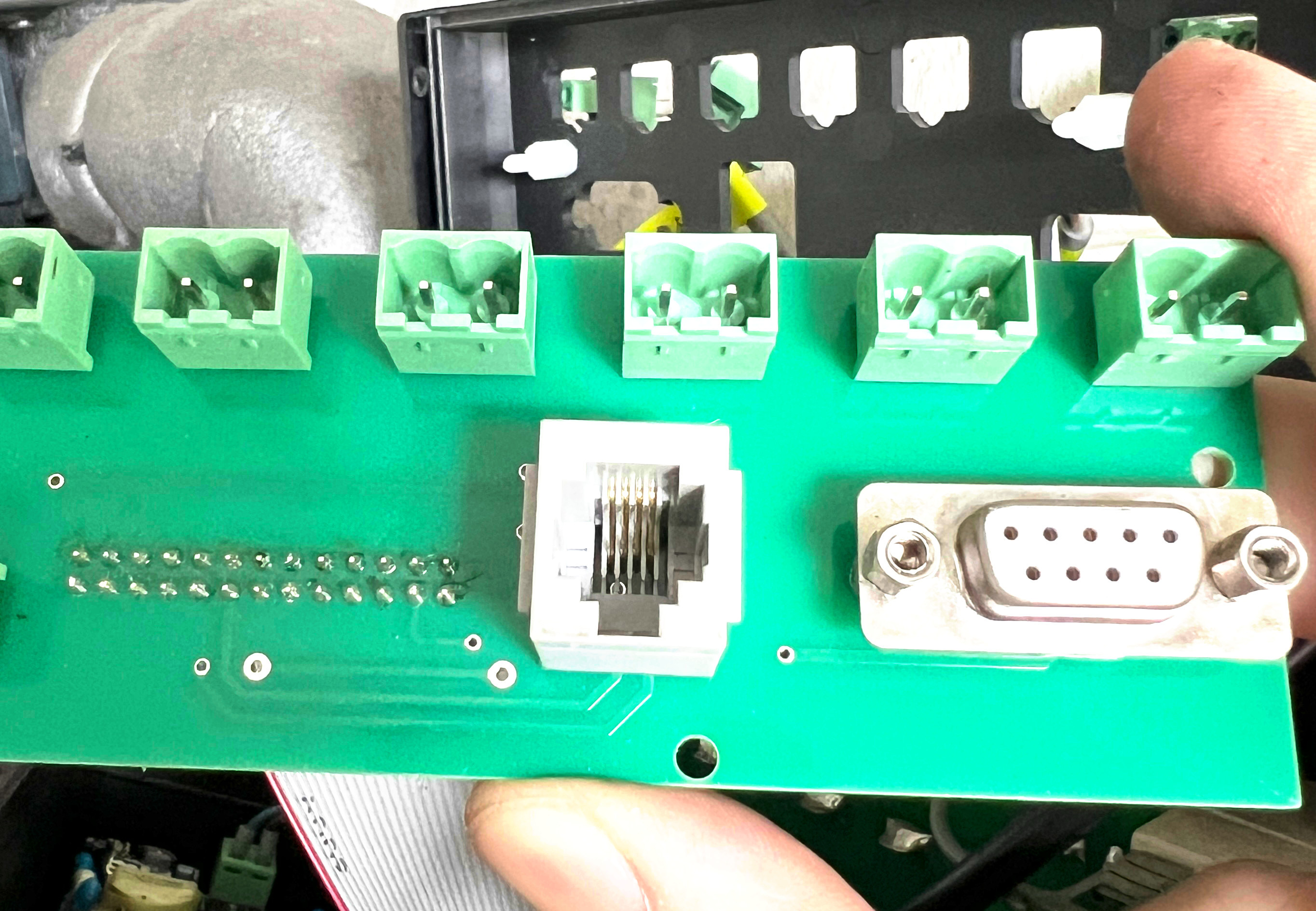

W dniu 31.10.2025 o 09:06, holdy89 napisał(a):
Specjalistą od elektroniki może nie jestem ale laikiem na pewno też nie. Sprawdziłem przed chwilą multimetrem czy sterownik daje w ogóle jakieś napięcie na to gniazdo RJ11. I wyszło że nie. Pokusiło mnie zatem o rozkręcenie obudowy. Ta szara kostka RJ11 to miejsce zaznaczone na czerwono. Powiedzcie mi proszę czy tylko ja nie widzę tam żadnych ścieżek?
sterownik masz skzp-02? pod które piny taśmy IDC26  podpięte jest złącze rj11 od Halla?
Ciężko stwierdzić. Nie sprawdzałem szczerze powiedziawszy. Dysponuję jedynie jeszcze takim zdjęciem. Może uda się coś z niego odczytać.
A sterownik to SKZP-02.
Odnośnie czujnika Halla w SKZP-02 jak już ktoś wcześniej pisał - TYLKO czujnik na wirniku. Turbina (wentylator) montowany na dmuchawie słabo sprawdza się w tym konkretnym sterowniku.
Uogólniając jestem na ten moment bardzo zadowolony z modyfikacji kotłowni jakie wprowadziłem dzięki wiedzy opartej o to forum (kolejno: SKZP-02 -> SV200 -> Brager -> pompa kotłowa -> dmuchawa z czujnikiem Halla). Sięgając pamięciom w sezonie paliłem z reguły  około 3,5 t przy łagodniejszych zimach. W tym roku jak dobiję do 3t to będzie max. Wymienniki czyszczę średnio co 300 kg spalonego groszku (przy starym palniku musiałem to robić minimum raz w tygodniu).
Wiadomo, że koszt modernizacji nie zwróci się w rok czy dwa. W moim przypadku jednak redukcja czasu spędzonego w kotłowni oraz spokojna głowa okazały się ważniejsze 🙂
Mam turbinke i czujnik ale jakoś u mnie sie to nie sprawdza. Ciężko wyregulować min i max obroty i z reguły dziala to zero jedynkowo. Możesz cos wiecej napisać. Sposób montażu Regulacja itd
