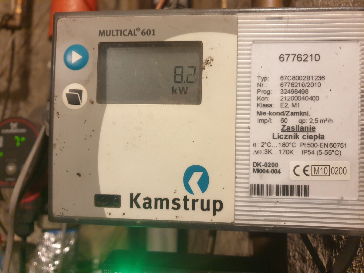

Kocioł 12KW ustawiony na 13KW dmuchawa Wpa 07 zaczyna kręcić od 18 powietrze w skali mam 32/47 - korekta 30% 1, 50% 2, 70% 2  blokada modulaci 60 dlatego żeby spaliny nie przekraczały 145 stopni, palnik powietrze 1-100 no i tak powoli się uczę. Zauważyłem że dolny zakres dmuchawy działa do 45% - 74 metry do ogrzania przy aktualnej pogodzie spalanie 16 - 18 kg i nie chce być inaczej pomyśleć co by było przy minus 20 st jak teraz średnia wychodzi 5 KW CWU grzeje tylko 5 godzin.

U mnie aktualnie tyle idzie na dom. Niepocieplona kolubruna, grzane 150m. Ekogroszek ziemowit mieszany 1:1 z owsem i trochę peletu. Kocioł 2520250113_094419.thumb.jpg.01608f6a95979ffbe697ea28f0a72283.jpgkw ustawiony na 12. Kaloryczność ustawiona na 21 i średnio wskazuje 9,5-10kw.
