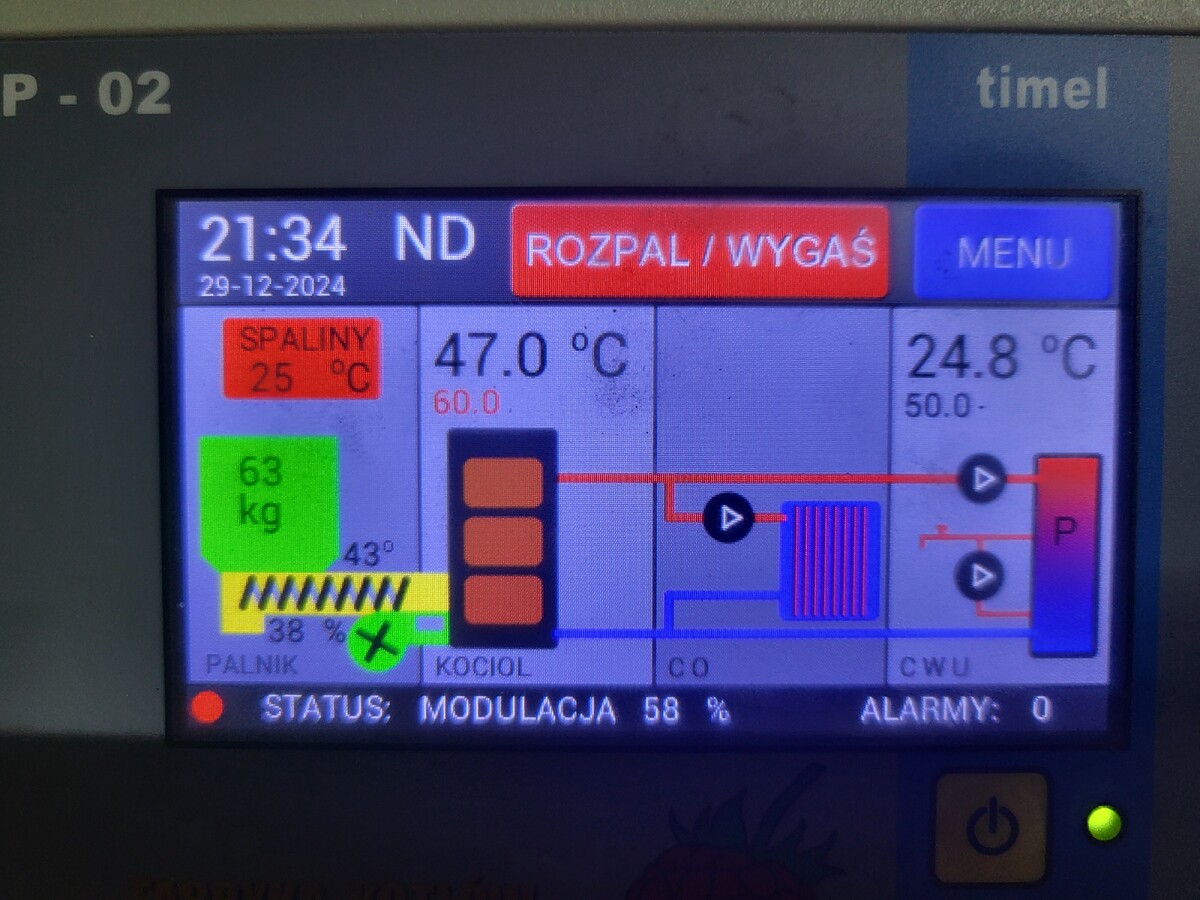

Mam pytanie nie działa pompa temperatury na kotle  też nie mogę zmienić może ktoś wie co się mogło zepsuć czy to pompa czy może sterownik żadnych błędów Noe wyświetla
Po mojemu na szybko masz priorytet c.w.u. Tam szukaj.
Coś pojebałeś modulacja prawie 60 a spaliny 25°
Proszę nie używać wulgaryzmów
Raczej zadaną kotła 60,a modulacja 58% spaliny 25.
Nie zabłysłeś.
Tylko i wyłącznie chodziło mi o Twoją kulturę w pisaniu postów.
Na początek wyłącz sterownik i odłącz zasilanie. Sprawdź wszystkie połączenia ze sterownikiem, pompy, czujniki, siłownik. Sprawdź czujnik STB (cienka rurka), czy nie został uszkodzony. Jeśli nie, to włącz zasilanie, sterownik, dla pewności wciśnij kasownik STB. Jeśli to nie pomoże, przywróć ustawienia fabryczne i w diagnostyce sprawdź poprawność działania wyjść. Jeśli to wszystko nie pomoże, dzwoń do Timela i poproś o pomoc.
