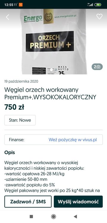

Skoro w temacie jest mowa o węglu, to zapytam się, czy palił ktoś takim węglem jak w załączniku. Pierwszy sezon paliłem węglem, kolejne 3, tylko drewnem odpadowym i brykietem drzewnym. Nie lubię za bardzo węgla, bo ma dużo popiołu, a gdzie stoi piec jest jeszcze pralnia i suszarnia..  Z drewna popiół wybierałem bodajże co drugi tydzień a z węgla pewnie co drugi dzień :)
Z tego co widzę, ten węgiel ma dobre parametry i małą zawartość popiołu..
Może by się skusił na tonę :)
Też się nad nim zastanawiałem, ale musiał bym go kupić w ciemno dlatego zrezygnowałem, teoretycznie patrząc na jego parametry najbliżej mu do Wesołej, jednak sprzedawca nie podaje spiekalności(bo nie musi), a to dla mnie jest dość ważne, bo palę ciągle, tylko dosypując, ale paląc na bufor można zaryzykować, tylko to wiążę się z częstszym czyszczeniem rusztu i pewnie popielnika.
Jutro wezmę na próbę 2 worki i przetestuję, skład mam praktycznie pod nosem, więc nie ma problemu. Przed paleniem zważę ile mi poszło do nabicia tysiączki..
Kolego Zaciapa  koniecznie daj  wynik  tego spalania.
Mam worek tego węgla,ale jeszcze nie paliłem. No ale skąd ta cena,to chyba na składzie,bo online 865 PLN.
Producent podaje RI  max 1
Edytowane przez Panstan
U mnie w okolicy na dwóch różnych składach ta sama cena 750pln. Byłem dziś wziąć na próbę, ale skład dopiero ma  przyjść jutro , to co miał mówi że szybko się rozeszło..
Edytowane przez zaciapa
