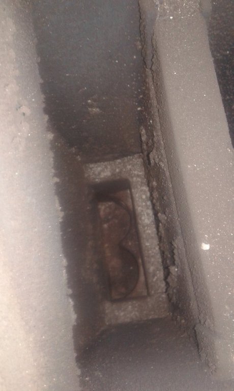

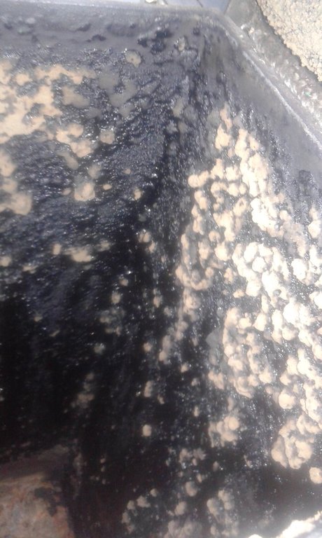

Maszyna do węgla załadowana ruskiem rozpalona we piątek i zgaszona w poniedziałek z braku miejsca na ciepło. Spaliła 60 kilo węgla i jakieś drewno rozpałkowe -rusztowane 3  czy 4 razy. Temp na czopuchu ok 80 cm od kotła 100C . Spodziewałem się białego i czystego wymiennika  ale jednak popada w bury. Co robie źle ?spacer.pngspacer.pngspacer.pngspacer.pngspacer.png
W komorze zasypowej suche grube sople  pokryte burym kurzem
Czym pomajtać coby to wypadło całkiem na czysto. Bo ta ilość burego wydaje mi się zbyt duża.
Edytowane przez zielenina
Nie dopala się sadza z płomienia a przyczyn może być kilka.Fabryczne napowietrzanie jest dość prymitywne.
Ja wymiennik bury, to było z zimno w komże, żar miał za niska temp..
Dołóż Cegiełkę trójkątną nad palnikiem wirowym - ona po nagrzaniu świeci i jeszcze lepiej dopala i podobnych osadów jest mniej.
Palisz na blaszę zmniejszajacej ruszt oraz z dołożoną szczeliną piecucha ?

PW swoją droga musisz wyregulować, ale kisiłeś 60kg węgla od piątku do niedzieli i to się musiało tak skończyć.
Przy tak powolnym spalaniu powietrze wtórne niczego nie dopali,gdy podane jest za późno,gdy nikły płomień z węgla ma zbyt niską temperaturę aby w połączeniu z chłodniejszym PW mogło dokładnie spalić sadzę z płomienia.
PW i tak trzeba będzie wyregulować do węglą, ale przed wszystkim zasyp musi być mniejszy max na 24h, a kocioł musi chodzić na większej mocy.
Dokładnie po prostu zszedł poniżej minimum i żadne powietrze tego nie zmieni. Zakres regulacji mocy jest jednak ograniczony.
A kocioł palił od 77 na początku  do 95 na końcu . Raz się faktycznie zatrzymał ale po rusztowaniu pufnął  i ruszył.
Nie zauważyłem aby jakikolwiek dym z komina szedł.  Następny cykl w takim razie zrobię z większą dostawą PP i PW. Ustawiałem tak aby płomień był widoczny.
Trzeba zmniejszyć porcję odgazowującego węgla.Mniejsza ilość w jednostce czasu ale intensywniej spalana,czyli mniejsza powierzchnia na ruszcie lub niższa warstwa nad rusztem do wyboru.
Dymu nie zobaczysz bo większość sadzy odłoży się na ściankach wymiennika a nie ma aż tyle niespalonych lotnych substancji które zobaczysz w postaci dymu.

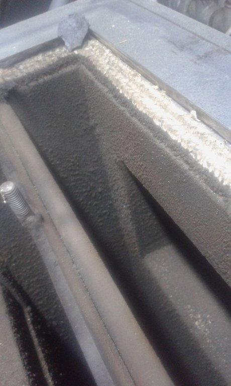

Obejrzałem wymiennik - brązowy   jak pomalowany. Sadzy dużo mniej niż poprzednio. PW na ok 4 cm kwadratowe . PP  odchylona na 3 cm a przesłona od strony popielnika  na połowę. Następne palenie będzie z blachą.

Wczoraj  z nudów zrobiłem zdjęcia. Kocioł ma ciut mniej sadzy niz poprzednio jest ona sucha i wyraźnie  wpada w brąz.
