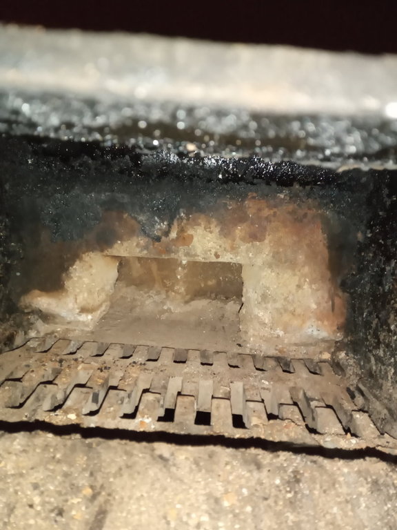

Ale ciekawość tak czy siak mnie zżera tym bardziej że ten mały górniak waży chyba z 70 kg , ten co mi go dał grzał 140m2 nieocieplonego domu a przynajmniej tak twierdził , ciekawe byłoby to porównanie .  Na tym obrazku pod tą bramką jest szamot natomiast u mnie jest chyba blacha i ta ramka -bramka czy jak to się nazywa stoi na samym dole nie na szamocie , może tu jest kiepsko.

zrób zdjecie swojej przegrody
Zrób zdjęcie, całego palnika, wymiennika i w jakiej pozycji jest klapka krótkiego obiegu po zakończeniu palenia.
Raz, że masz niewygrzany dom, to jeszcze chyba ciepło omija gdzieś wymiennik..

Klapka obiegu spalin jest zamknięta czyli rączka na dole , zdjęcia palnika przegród porobię oczywiście , dziwi mnie że kocioł nie podgotowuje nawet na otwartych drzwiach popielnika on tak może iść i godzinę ,
co do czopucha to aż taki gorący nie jest ,jest ciepły ale więcej jak 150 chyba nie ma .
po wypaleniu lub nawet zaduszeniu opału w komorze zasypowej oprócz smoły to normalne jest masa wody aż kapie i zastanawiam się czy wilgotne powietrze które bierze piec z piwnicy też nie wpływa jakoś na spadek wydajności ?
@berthold61To że rączka jest na dole nie zawsze świadczy o tym że klapka krótkiego obiegu spalin jest w miarę szczelna/zamknięta ( mamy tego przykłady z forum ).
To że kocioł nie podgotowuje na otwartych drzwiach jest przyczyną za bardzo zmniejszonego otworu przegrody ( ograniczenie kotła przez producenta).
Wilgoć w komorze zasypowej to za zimny powrót i niska temperatura kotła - w wymienniku będzie to samo - mokro. Wilgoć z piwnicy raczej nie jest tego przyczyną, ale mokry opał może być. Kocioł ma być gorący/wygrzany z temperaturą 80-85'C, a powrót ok 60'C to wilgoci nie będzie i nawet mokry opał nie zaszkodzi.
Takim przepalaniem mocno wychłodzonego domu nic nie zwojujesz. Trzeba poświęcić trochę czasu - popalić ciągle by wygrzać dom ( opału trochę pójdzie), a potem będzie palił mało i te problemy się skończą
Opał wydaje się w miarę suchy a wilgoć i ta woda na ściankach komory zasypowej pokazuje się dopiero po wygaszeniu i ostudzeniu czyli na zimnym kotle , na ciepłym tego nie ma . rączkę sprawdzałem i klapka obiegu spalin jest w miarę szczelna .

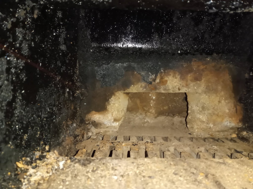

To u mnie coś skopane bo wygląda to jakoś inaczej bez tej dolnej szamotki a stopy tej bramki stoją na tej blasze
Odpowiedzcie mi czy tak to ma wyglądać w 10-ce ?
Brakuje szamotowej podstawy.Nie widzę z  jakiego materiału jest zabudowa,monolit z betonu czy szamotowa układanka?
Diabli to widzą ale pewnie jak bym to chciał rozebrać to się pokruszy , większość ma te ramki na tej szamotce czy tam płycie żaroodpornej a tu stoi na tej blasze to teraz nie wiadomo czy to oryginał czy z innego kotła hm ? ale coś by tam trzeba było zrobić aby to było dobrze .
Z 3 cegieł szamotowych można zrobić tą przegrodę, a podłoga palnika lepiej by była z szamotu bo wtedy płomienia nie będzie wyziębiała ( myślałem że to nowy kocioł, ale widać że ktoś wcześniej dłubał i do tego źle).  Dodatkowo podniesienie komory palnika o grubość cegiełki zapobiegnie zapopielaniu palnika - teraz to popiół ze spalinami jest równo wdmuchiwany.

Zaraz moment pod palnikiem jest korytko na szamot, jak włoży się ten cieki (około 3cm) to on nie wystaje, przynajmniej u mnie tak jest, a tych kotłów było tyle wersji, że lepiej to sprawdzić przed wyjęciem przegrody, zawsze można też rozebrać palnik od góry przez górna wyczystkę, wtedy nie zniszczy się przegrody.
@Ryni powiększ zdjęcie - z lewej strony wyraźnie widać że podłoga była tylko ktoś ją usunął - zobacz na czym stoi przegroda- z lewej strony.
W przypadku tego kotła nie chce niczego przesadzać, za dużo było w nim zmian robionych zarówno przez producenta, jak i przez nas użytkowników, ja też myślałem, że mam podłogę 3 cm, a okazało się, że ma 6cm bo cegła jest włożona w korytko.
W sumie palnik wystarczy dobrze wyczyścić odkurzaczem i powinno być widać, czy podłoga jest dzielona, z cegieł, czy w całości, z blachy.
Zdjęcie jest nie ostre, ale jak użytkownik przyjrzy się dokładniej w tej kwestii to zobaczy ( podłoga jest skuta,).
Podłoga wcale nie musi być skuta mogła taka być od początku.
A w którą stronę wyjąć tę bramkę w stronę rusztów ? chciałbym to jakoś delikatnie wyciągnąć i na dno położyć płytę żaroodporną bo mam leżeć kilka a nogi z tej bramki utnę i ciut powiększę otwór palnika ,ale zanim to zrobię to połowa wiadra węgla ostry ogień i 2 kg sadpala sypnę aby wszystkie osady wypaliło bo teraz wydaje się to zakleszczone .

"Bramka" czyli przegroda wychodzi w stronę rusztu.
