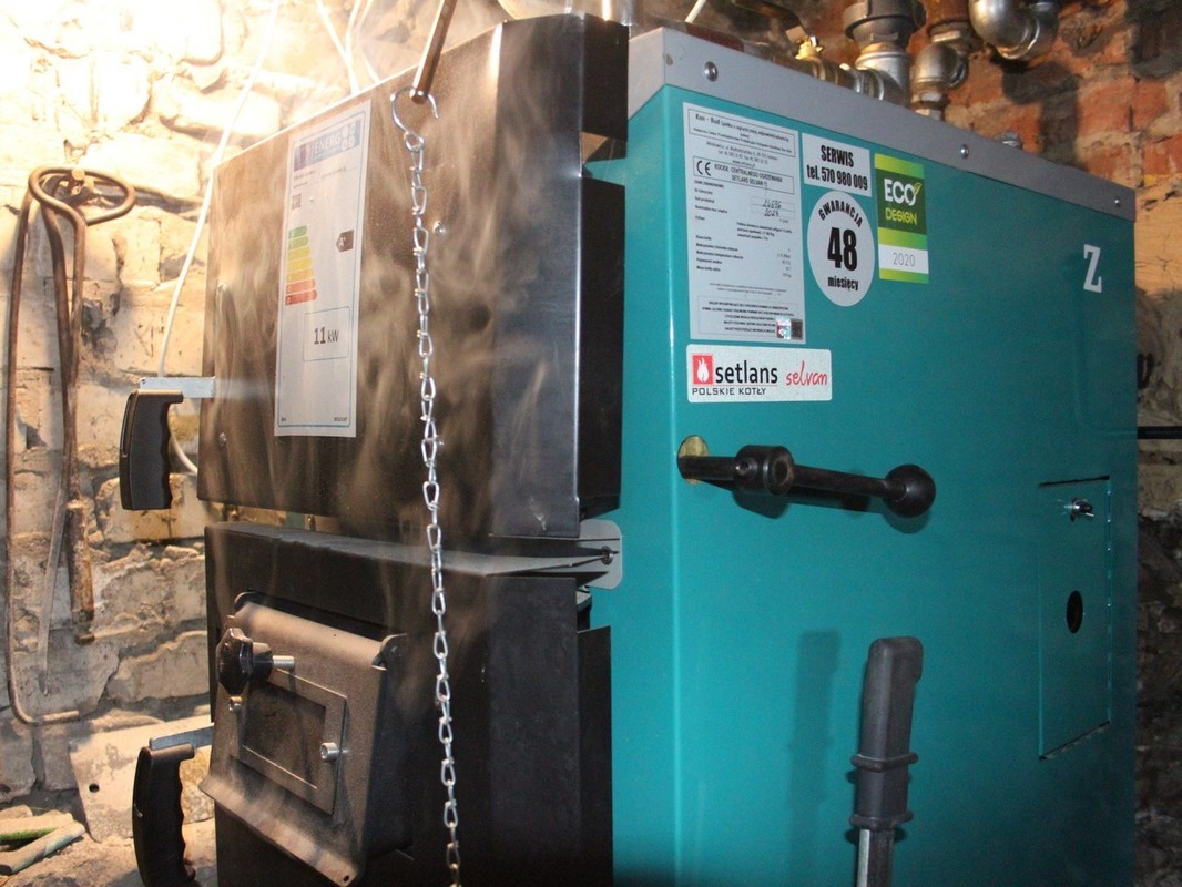

Macie tutaj zdjęcie tego co się dzieje przy zamkniętej klapie oddymiania. Mam nadzieję że dym jest dobrze widoczny. A drzwiczki dolne otwarte na maxa i ciąg był bardzo dobry.

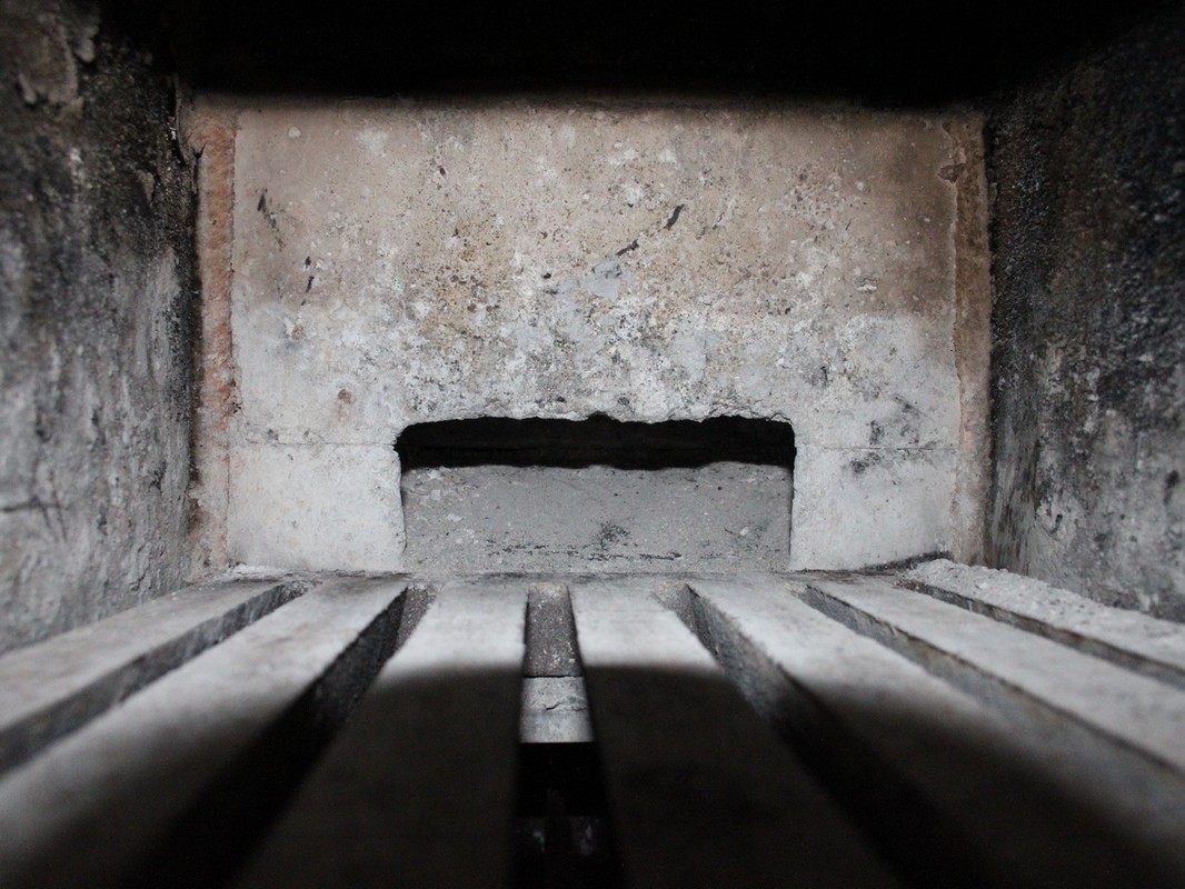

No i to nieszczęsne palenisko. Ciekawe do jakiego rozmiaru się powiększy ta szczelina? Dziękuwa za bycie EKO i oszczędności w spalaniu drewna. Widać palenie z maksymalną sprawnością pieca i EKO to nie taka prosta sprawa.

  • Moim zdaniem w każdym powiększonym otworze palnika powinny być skosy, które zapobiegają zablokowaniu i powodują że nawet przy małych mocach płomień się utrzymuje i spalanie jest prawidłowe. Taki otwór

Ja ta szczelinę specjalnie jeszcze bardziej rozkulem,więc nie wiem w czym masz problem.Rozpalasz przy palniku czy tak jak w kopciuchu przy drzwiczkach?
Długo w nim palisz?
To w takim razie widzę że producent postąpił jak najbardziej słusznie, skoro dał możliwość oddymiania (opcjonalnie górnego spalania) dodatkową dźwignią a do tego można zamontować dolną klapkę, oryginalnie zaślepioną. Widzę że tu trzeba być prawdziwym ekspertem od palenia w takich dolniakach, skoro nawet ciąg ma znaczenie i trzeba odpowiednio układać drewno a do tego wszystkiego pilnować. Nie znalazłem żadnego filmu instruktażowego Selvana. Nie wiem ile to będzie funkcjonować skoro po zaledwie 2 tygodniach dzieją się z palnikiem takie rzeczy jak na zdjęciu. Rozpalam właśnie bliżej palnika i nie ma problemów, oczywiście przy otwartej klapce oddymiania. Dzięki, dla mnie już sprawa jest jasna.

@daro0 Nie zniechęcaj się do kotła dolnego spalania jakiej by nie był firmy ,dwa tygodnie to mało żeby pojąć wszystkie tajniki kotła a stare  nawyki nie będą pomagać Rozpalanie z  otwartą klapką oddymiającą według mnie to kiepski pomysł ,jak piszesz to tak właśnie rozpalasz i to jeszcze otwarte dolne drzwiczki na maxa co powoduje rozpalenie za dużej ilości drewna na raz dlatego dym w takiej ilości szuka gdzieś ujścia bo i tak nie może być dopalony w palniku skoro go omija przez klapkę do oddymiania .Proponuję rozpalać jak wcześniej pisano przy palniku i  bez otwartej klapki oddymiania bo to zmniejsza cug w palniku przy nie wiele otwartej dolnej klapce i jednocześnie lekko otwartej klapce w drzwiczkach załadowczych i to może być z początku trudne ale trzeba dostosować dopływ powietrza pierwotnego w takiej ilości żeby kocioł się pomału rozbujał  i zdążył spaliny przetrawić w palniku jak tych spalin nie przetrawi to będzie kopcił jak na zdjęciu. Myślę że z czasem będziesz się śmiał z trudnych początków.

Na tą chwilę nie mam możliwości zważyć wsadu bo drewno się skończyło i dlatego dołożyłem palnik kipi żeby palić trochę wygodniej, bez tego rozpalania itp...paliło się bardzo dobrze lecz żeby osiągnąć cel musiałem przerobić palnik ceramiczny bo fabrycznie to porażka.

Porostu powiększyłem otwór w palniku, dzięki temu szybciej osiągnie zadaną

Każda sytuacja nie jest jednakowa, akurat ciąg kominowy mam aż za  duży i trzeba zawirowywaczy żeby go ograniczyć , co do otworu w palniku to niestety jest to nie wypał a dlatego że wystarczy że drewno wrzucone przez przypadek większe niż otwór potrafi go zablokować i z palenia nici, po poszerzeniu ten problem nie występuje,a co najlepsze pali się o wiele sprawniej, szybciej się nagrzewa, większy płomień, co do opału to chyba nie trzeba kogoś uświadamiać że tylko suchy opał ma spalać...
