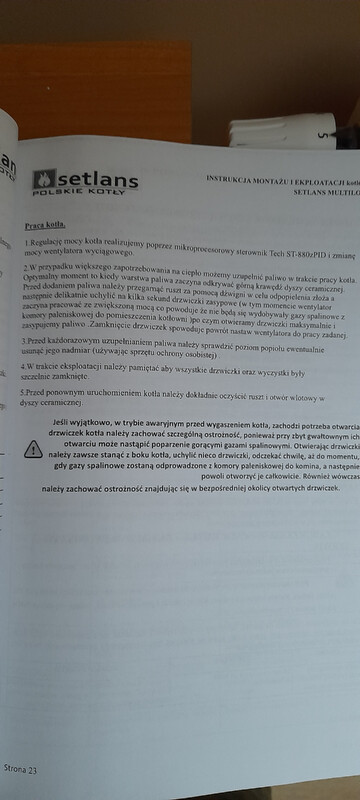

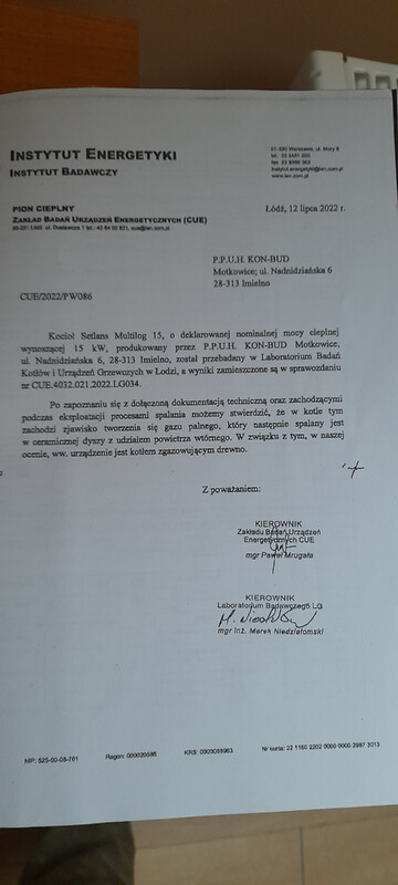

W setlansie multilog niema kłopotu z dymieniem po otwarciu drzwi bo ma wentylator i dodatkowo czujnik w drzwiach ze przy otwarciu drzwi zwiększają się obroty i nie ma zadymienia i tym pobija wszystkie kotły a szczególnie defro który otwarcie grozi skutkami bomby atomowej.A jak defro przewiduje opcje kocioł załadowany a tu pyk wyłączyli zasilanie i co wtedy?uciekać z domu bo wybuchnie bo przecież drzwi nie otwierać...20250218_072535.thumb.jpg.3ee9f42e41b2951f7e9fd4cb1298ea70.jpg20250218_072535.thumb.jpg.3ee9f42e41b2951f7e9fd4cb1298ea70.jpg20250218_072448.thumb.jpg.d9031259e062fa459d4e744f70e48f74.jpg

I teraz najlepsze, Setlans:
Co z tego, że instrukcja obsługi, jak palacz nie rozumie co tam jest napisane...
Sam producent pisze, że jest. Ale ty wiesz lepiej.

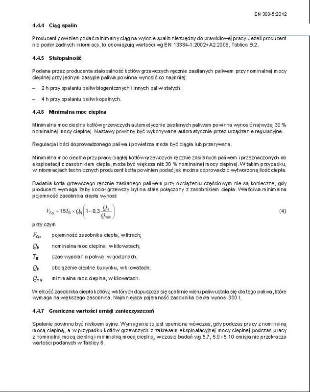

2 godziny temu, kreciq21 napisał(a):
3-4 godziny dlatego, bo stałopalność tych kotłów to właśnie 3-4 godziny.
To i tak dużo , norma wymaga stałopalności mniejszych, poniżej fragment PN z tymi danymi
