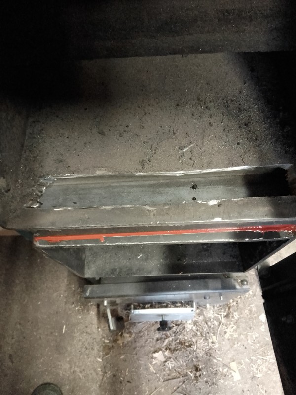

Potwierdzam, wentylator nie rozwiązuje problemu dymienia, nawet ustawienie go na max przy dokładaniu nie pomaga. Jedyny skuteczny sposób to ta klapka oddymiajaca.

klapka jest szczelna, dodatkowo uszczelniona bo przykładam z góry kawałkiem blachy 6 mm,

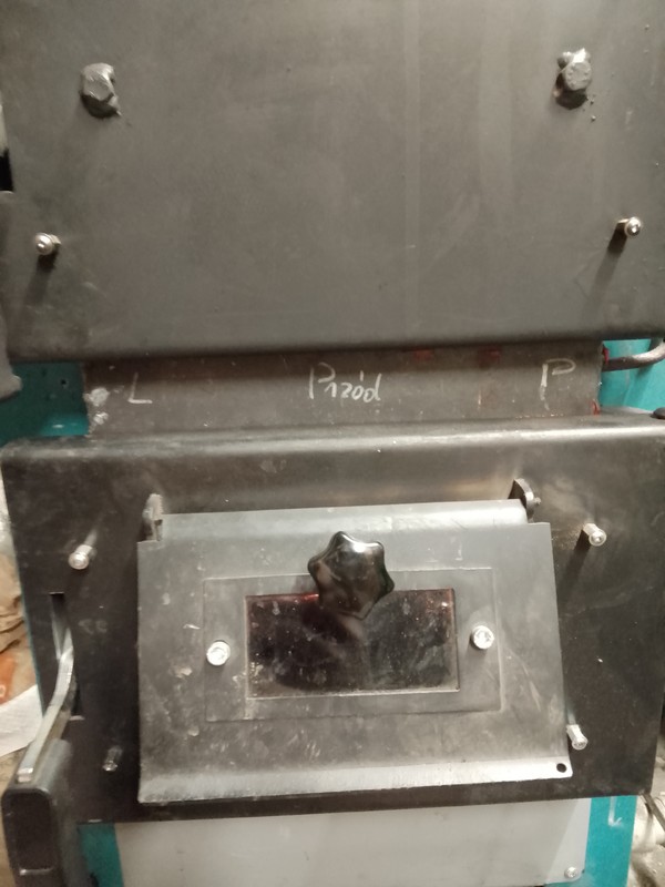

Pawlopawlo - jeżeli zrobisz klapkę w środku tej ramki to będziesz miał chyba problem z jej szczelnością, jak będzie dopasowana to kiedy blacha jak się rozgrzeje to zablokuje się w środku ( rozszerzalość metalu), dodatkowo będzie problem z obrotem bo chyba nie będzie z milimetrowej blachy. W czasie eksploatacji będzie tam nagar i będzie trudno to czyścić - to moje wnioski już z eksploatacji . Najlepsza opcja to chyba jednak górne zamykanie - łatwy dostęp i łatwo się czyści.
Dlatego narazie nie będę tego zaspawywal tylko wsadzę i uszczelnie i zobaczę jak to będzie sie sprawywało.Nagar się raczej nie nazbiera bo będzie sie zdrapywal na bieżąco,w końcu będzie czesto uzywane.Jakies małe nieszczelności mi nie przeszkadzają,okaże się w praniu.Wszystko mam już gotowe,jutro biorę się za wycinanie szczelin w kołnierzach. Tak myślę jeszcze czy by nie zamontować do drzwiczek zasypowych szerokiego płaskownika który pracowałby razem z nimi i zaslanialby szczeline przy zamkniętych i odsłaniał przy otwieraniu.

Pawlo ale chyba wystarczy aby ramka miała tylko 3 ścianki (front oraz lewą i prawą strone) czwartą ścianką jest ścianka pieca ukryta pod tą blaszką przykręconą na śrubki. Niby różnica niewielka ale zawsze masz większy otwór o grubość czwartej ścianki.

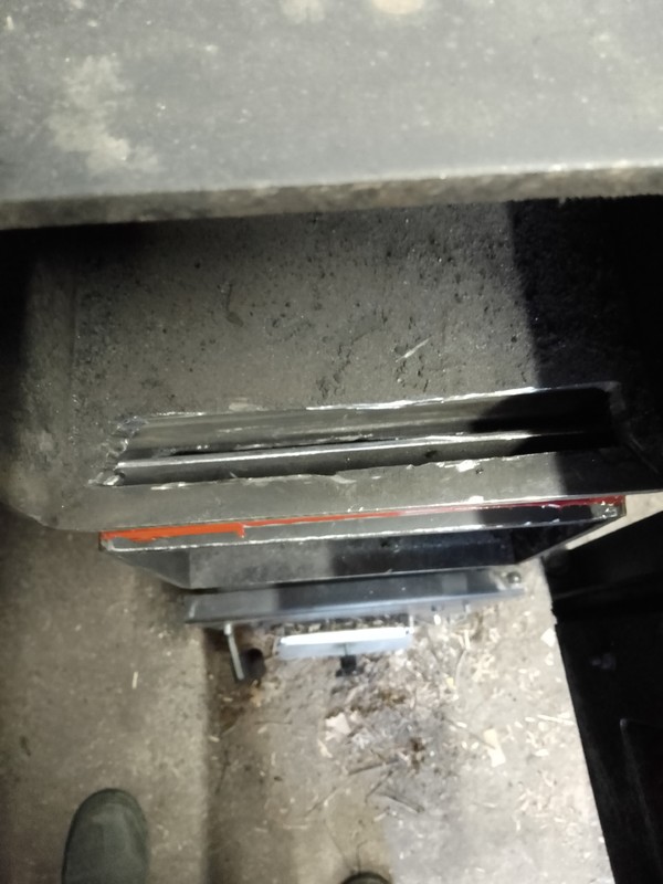

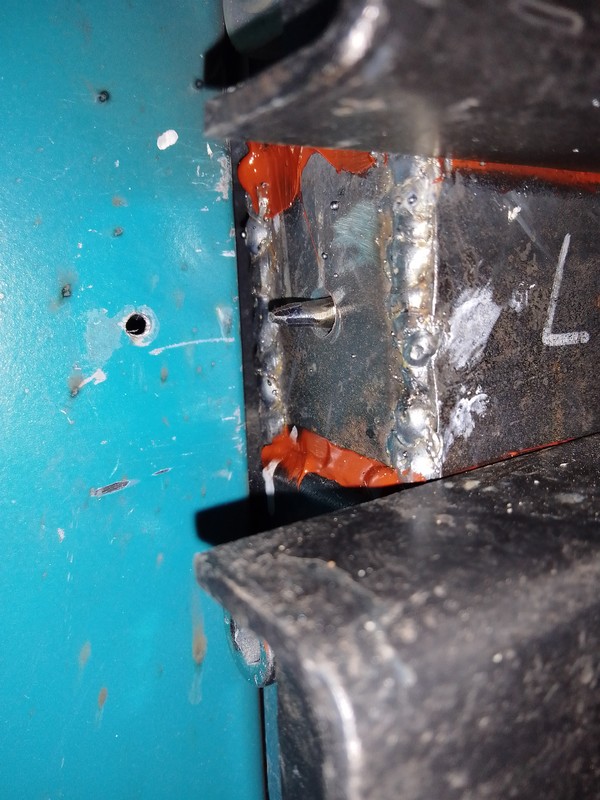

Niby tak ale nie chciałbym dociac się do płaszcza wodnego.Akurat na grubość tego ścianki jest spaw kołnierz/kocioł.
Klapka pracuje tylko w zakresie 90st.nie kręci się dookoła własnej osi więc wystarczy że ja zamknę do pierwszego oporu i będzie szczelnie.

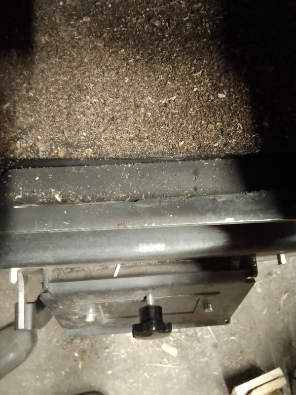

Urządzenie zamontowane,oddymianie komory działa.Roznica jest i to duża.Czasamibpotrafi jeszcze zadymic przy podkładaniu ale podejrzewam że to sprawka zawirowywacza który siedzi i trochę pogody bo zamiast z komina w górę to idzie z góry w komin i cug taki ledwo ledwo.Jakby się ktoś zastanawiał czy warto to warto.W wolnej chwili powueksze jeszcze oba otwory,klapka trzyma,pod wpływem gorąca nie blokuje się.

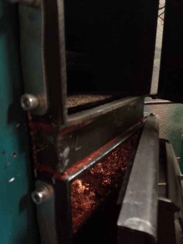

Średnica otworu taka sama jak pręta,siedzi ciasno.Jak cos  ma wyjść to prędzej z powrotem zassie do wymiennika przez szczelinę przy klapce.Poza tym kotłownia jest wentylowana a w pokojach mam czujniki czadu.Przy zamkniętych drzwiczkach jak uchylam ta klapkę to odrazu zmienia się dźwięk w palnik ku,cichnie dudnienie w nim więc to działa.
PP gdzie podajesz? Jak to zrobiłeś, że klapkę masz w środku tej ramki i ona jeszcze jest szczelna? Przecież przy obrocie nie zahacza o ścianki? Czy jednak jest jakiś luz technologiczny dla obrotu?
Ja to chyba bym inaczej zrobił. Klapka na górze(z luźnymi zawiasami), czyli w wymienniku, która swobodnie opada a wajcha ma taki trzepień co podnosi klapkę na tę chwilę oddymienia.  Jednak nie, to zły pomysł - brudu zajdzie i nie będzie szczelności. Swobodne opadanie to nie jest dobry pomysł. Tutaj trzeba w razie czego z siłą zamykać i otwierać - głównie chodzi o smołę.
Edytowane przez emigrant
Domyka się z lekkim oporem,trze delikatnie o scianki,dookoła się nie obraca,tylko tyle aby otworzyć/zamknac.Jak będę miał czas to jutro pstrykne jak to wygląda w środku.

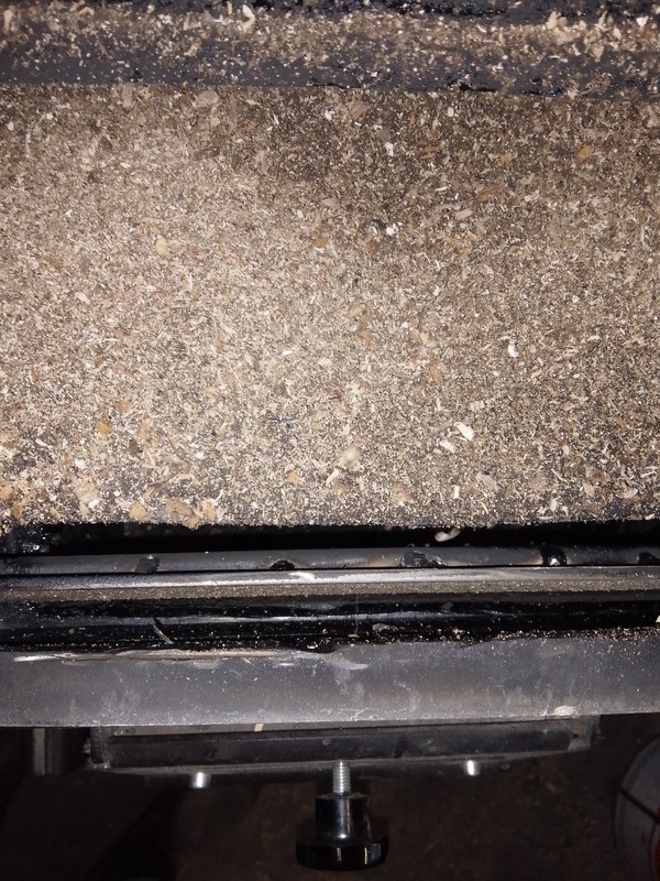

Klapka tak szczelna nie jest że nafta nie przejdzie no ale też bez przesady.To nie zawory z gniazdami,jak coś tam ucieknie to trudno
Ale pamiętam że pisałeś chyba że wymiennik czyscisz raz na pół roku,to klapka u ciebie się nie otworzy😂😁
Tak na poważnie to tak jak piszes,,podejdzie trochę popiołu pod klapkę i będzie większa nieszczelność.

Jak ślusarz zrobi idealna ramkę z równymi wymiarami to i klapke dorobi na styk.Jak będzie gdzieś wieksza szpara to punktowo obok siebie migomatem na klapkę. Ja ta ramkę do kolnierza mam przyspawana tylko  w dwóch miejscach.W razie jakiejs awarii  szybko mogę ją odciąć i wyjąć.
Na fotce to klapka wygląda jakby dotykała tej blachy kotła przy pozycji zamkniętej. Rozumiem, że klapka, gdzieś jest po środku tego tunelu?
edit:
Pewnie nie wiesz o co mi chodzi. Przy obrocie klapka nie wychodzi poza obrys ramki na górze? Bo to wygląda jakby ramka była szersza niż otwór.
Wiem co masz na myśli,jest tak jak piszesz,klapka jest w środku i przy obrocie nie wychodzi poza obrys ramki.Musze jeszcze zeszlifować górny kołnierz bo mam jeszcze miejsce a troche ogranicza przeplyw

Tak przy okazji dla zainteresowanych;pret w kanale oddymiajacym na ktorym jest zamocowana klapka chyba  troche ogranicza przelot dymu,powinien byc przyspawany tylko po obu koncach blachy(jesli domyslacie sie o co mi chodzi).
