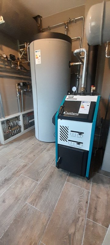

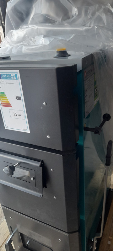

Witam.Temat ciekawy o  Setlansie.Dopisze trochę nowości.Dziś właśnie zakupiłem nowego Setlansa Selvan 11 KW i sam byłem zdziwiony ze ma fabrycznie już zrobioną klapkę którą kilka postów wyżej pisano ze dorabiają przerabiają,a tu już ładnie zrobione fabrycznie.
Kociołek pięknie zrobiony zobaczymy jak będzie się sprawował z buforem 300L.
Użytkuje Jeden kocioł zagazowujący Setlans Multilog 15KW z buforem 550 litrów w nowym domu nie zamieszkałym jeszcze(czasem tam przepalam i muszę powiedzieć ze jest dobrze.
Edytowane przez Dominik007
potwierdzenie fotką wcześniej napisanego posta.
