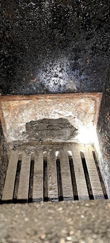

Tak 220zł +przesyłka za betonowy bo taki tylko maja. Po dwóch sezonach20250320_175051.thumb.jpg.2ab945a5d4a1da3b14de0496ae386634.jpg dziura jak nie wiem
Z tymi palnikami sam kłopot 😆, mój palnik w DS to z tyłu łukowata żarobetonowa kształtka (oryginał już 9 lat), a w przodzie dwie połówki cegły przycięte w skos, a na tym cienka szamotka, wciskana w takie metalowe prowadniczki. W najgorszym razie wymienię 2 x sezon. Koszt: znikomy.

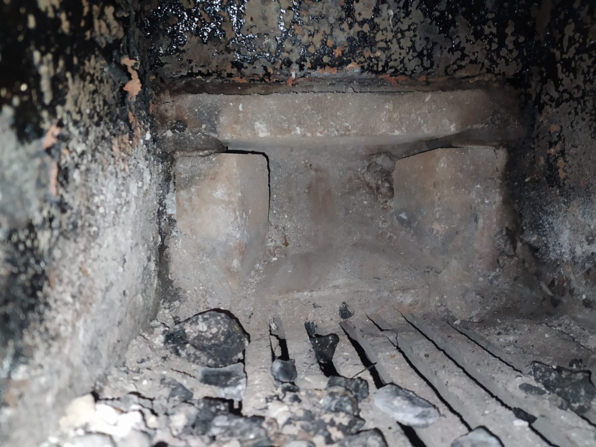

Do mojej 14 zrobiłem palnik z nierdzewki i 2 sezon bez znaków zużycia. Jednak po oznakach smołowania wylotu komina Kol @szpeniostwierdził że to jest wina metalowego palnika, bo jest za niska temp dopalenia spalin.  Pewnie tak. Kol @Panstan w związku z tym mam pytanie o Twój palnik, czy była by możliwość dokładniejszego przedstawienia, może foto . Z góry dzięki. Temat nie jest pilny. Zabiorę się za to po sezonie.

Coś tam można zobaczyć, palników próbowałem kilka, także ten z jednej cegły z półokręgiem,potem taki sam,ale przecięty na 2 równe części. Na dzień dzisiejszy używam takiego, położony luzem,składa się z 4 części: szamotka/połówka u góry w firmowych prowadnicach (dlatego takie dwie przerwy po bokach), poniżej po obu stronach symetrycznie dwie szamotki (z cięte z jednej cegły, skosem do wnętrza palnika).Z tego co zostanie, tnę jeszcze taki mały trapez na dół,pomiędzy te dwie szamotki. Cała dolna część "spięta" popiołem. Jest to dość szczelne,poza tym łatwe do stworzenia i montażu/demontażu. Nie pęka, nie wylatuje, nie buja się, nie wq... 🙂. Przed palnik można zapodać jakąś szczelinę kolegi Piecucha. Jest to prosty kocioł 15 kW i prosty palnik. Ten egzemplarz palnika działa od początku sezonu. Nie twierdzę że jest jakiś innowacyjny,miało być prosto,tanio,szybko i niekłopotliwie. Spala dość czysto,na mieszance mocnego węgla/zrębki.
Piąty element palnika jest oryginalny,w doskonałym stanie (9 lat) i spoczywa sobie w głębi,taki łukowaty "klocek" - ogień zakręca łagodnie  w górę i zawija się/wiruje/wariuje/miesza w palniku,bo ta górna szamotka jest trochę wpuszczona w komorę dopalającą,tworząc niewielką półkę.

Ta półka u Ciebie pełni rolę wymieszania, zawirowania  płomienia i dłuższego pozostawania płomienia w komorze  palnika - coś jak w MPM-ie element wirowy ( proste i skuteczne, a najważniejsze że spełnia swoją rolę).
