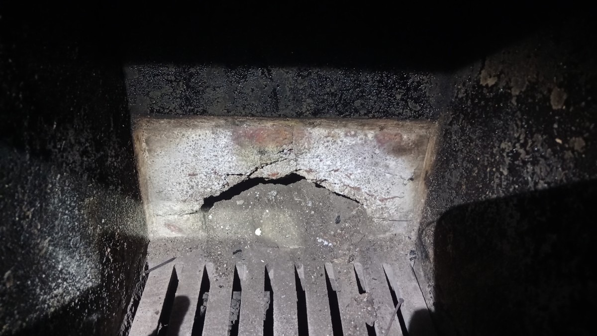

1) palnik się wykrusza, ale mam na to patent, przyspawać płaska blachę taką z 6mm  i wyciąć identyczny otwór na palnik, bo ten palnik uszkadza się podczas dokładania drewna jak jest rozgrzany do czerwoności lub podczas grzebania tam jak się coś zawiesi

Palnik raczej wstawiali już po zespawaniu kotła na gotowo. Jest duża szczelina dylatacyjna, którą wypełnia sznur. Wystarczy wyrwać sznur i wszystko ładnie powinno się wysunąć. Ten palnik jest za niski do drewna. On powinien być tak do połowy wysokości kotła. On jest na wysokość dziury pod palnik. W sumie inaczej nie mogli zrobić. Palnik to część eksploatacyjna, która się zużywa i podlega wymianie. Kiedyś pytałem ich ile kosztuje nowy palnik - nie pamiętam dokładnie ceny, ale kilkaset złotych...

Ojciec przyspawał tak jakby płaską blachę 6mm i na dole wyciął dziurę taką jak na palnik , bo jak się zrobiła duża wyrwa to palił dużo więcej a ten zabieg pomógł przywrócić tak jak by stan fabryczny

U mnie Palnik po roku wygląda jak na załączonych zdjęciach
U mnie podobnie jest popękany. To nawet lepiej, bo zrobił się większy otwór i jest lepszy ciąg kominowy. Ten fabryczny otwór jest za mały.
Godzinę temu, DamBag napisał(a):
Dzięki za cenną wiadomość.
U mnie to samo.Ale się trzyma.A jak wyleci to nic nie będę rzezbil tylko tak  zostanie.
To będzie pękać, bo to zrobione po taniości z betonu żaroodpornego, więc nie wymaga wypalania w piecu. Jakby palnik był zrobiony z krzemionki i wypalony to pewnie byłby wieczny. To duży koszt.
