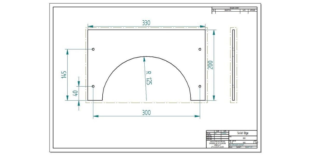

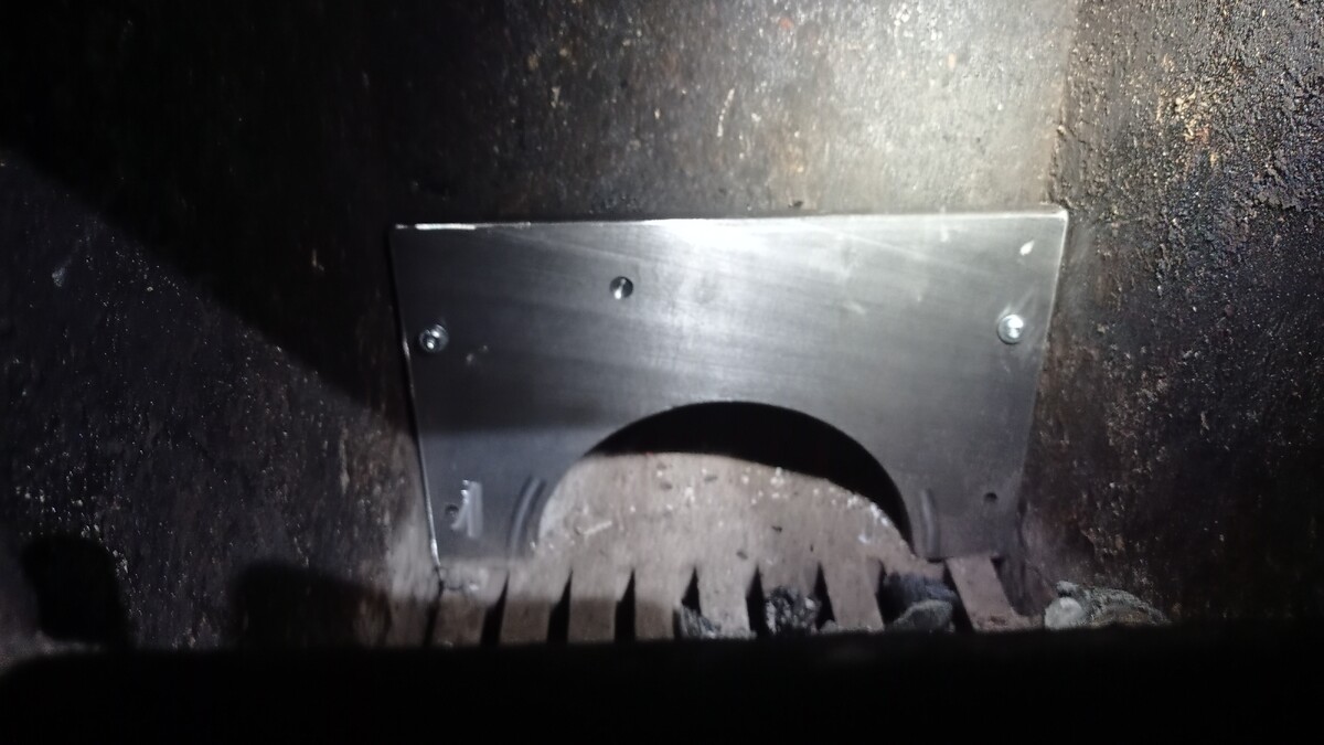

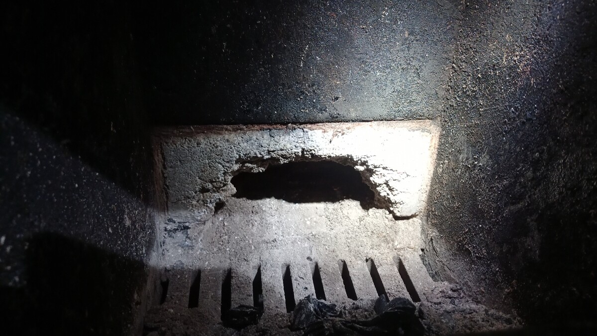

Cześć, biorąc pod uwagę wcześniejsze posty z półokrągłym palnikiem, doszedłem do wniosku, że "zabezpieczę" fabryczny palnik który po dwóch latach wygląda jakby miał się zaraz rozlecieć.
Mając dostęp jedynie do stali, zrobiłem taką przesłonę. Od 3 tygodni testuję i sprawdza się, drewno dokładniej się spala i nic nie zatyka. Przymocowana na próbę śrubami do starego palnika. Może komuś sie przydadzą wymiary.1729158028382.thumb.jpg.38cfd8d00fdffd2f7c20621d4191ae2b.jpgpalnikoslona.thumb.jpg.5a7cb5a934ef9fd9d0c49cc950b514da.jpg1729158028357.thumb.jpg.7f5639083fa4d3ea9eb120d1d52ed3b0.jpg
Ładnie wygląda, ale stal w tym miejscu, zwłaszcza zwykła i nie chłodzona powietrzem, dość szybko się zdegraduje. W tym miejscu mimo wszystko, ceramika sprawdza się najlepiej.
15mm grubości na chwilę wystarczy.

Kół @DamBag podzielam wątpliwości Kol @maracz i radzę przyglądać się bacznie  co będzie się działo z przegrodą, naprężenia które tam będą działać na skutek podgrzewania i studzenia mogą spowodować wyrwanie śrub a co za tym idzie skruszenie betonowej przegrody. Kiedyś pokazał co się  stało z żeliwnym elementem zastosowanym przez Kol @Piecuch19 jako tzw ,, szczelina piecucha". Grubość w tym wypadku ma dobre i złe strony.

Co do trzymania wymiarów i odkształcenia osłony, to spokojna głowa, użyta jest stal 1.2312.
Kol @DamBag no postarałeś  się z tą stalą. Poczytałem trochę o niej i ciekaw jestem jak się zachowa pod wpływem temperatur panujacych w palniku  ale skoro nadaje się do form tworzyw sztucznych to może i tu się sprawdzi. Szkoda że nie wspawaleś poprzecznego usztywnienia.
Póki co na debowym i sosnowym opale nic się nie stało. Pracuje przy formach, przy takiej grubości jakiekolwiek usztywnienia są zbędne, Taka blacha od kształci się może z 1/2mm z czasem. Ważne, że pali się stabilnie.
