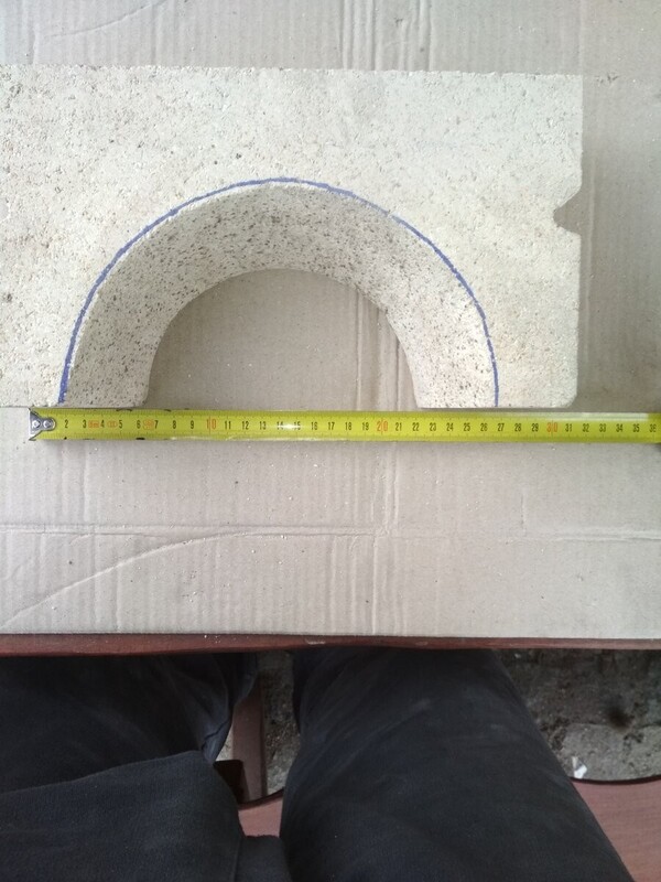

    Spaliny zrobiłem do 250 i powiem ze pomogło nie produkuje już smoły w komorach jest ładnie wypalone i sucho. Spalanie całej komory poprzednio było z 2 godziny i teraz tez jest 2 godziny ,jedynie
W dniu 23.04.2024 o 18:27, Pablowski napisał(a):
co do otworu w palniku to niestety jest to nie wypał a dlatego że wystarczy że drewno wrzucone przez przypadek większe niż otwór potrafi go zablokować i z palenia nici, po poszerzeniu ten problem nie występuje,a co najlepsze pali się o wiele sprawniej, szybciej się nagrzewa
Moim zdaniem w każdym powiększonym otworze palnika powinny być skosy, które zapobiegają zablokowaniu i powodują że nawet przy małych mocach płomień się utrzymuje i spalanie jest prawidłowe. Taki otwór:
10-09-27-IMG_20190307_144137.jpg.29367502101c8599c35e83d6d4524cf6.thumb.jpg.b0ef4ba903fdd94c3c43eb63cfdbde99.jpg
daje taką możliwość, bo podciśnienie wynikające z różnicy średnic otworu przegrody ( skosy), oraz okrągły, a nie kwadratowy kształt otworu nie pozwolą na zanik czy przerwy w paleniu nawet przy małych mocach (sprawdzone doświadczalnie na swoim przypadku). Radzę o tym nie zapomnieć, bo to jest bardzo ważne i przy każdym ciągu skupia płomień w palniku.

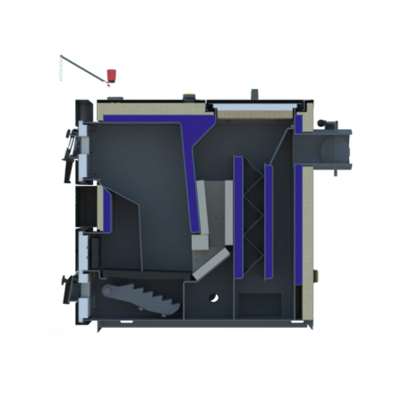

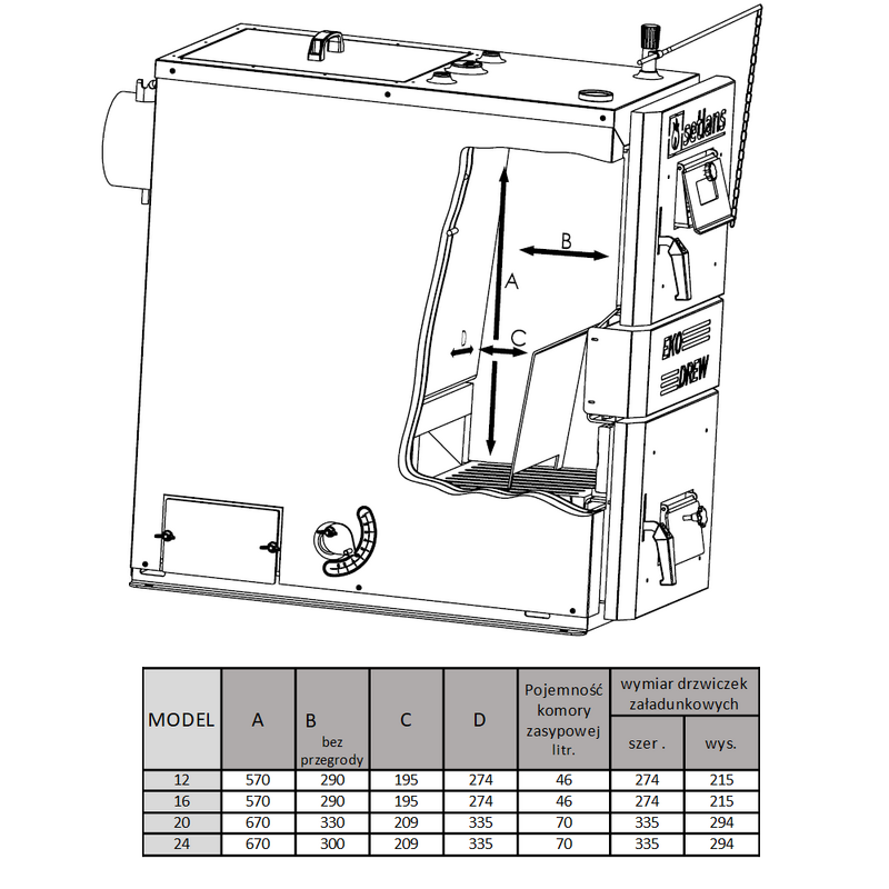

O, Selvan z pionowym wymiennikiem.
Ciekawie, czy będą równolegle produkować Selvana i tego Eko Drewa. Chyba bez sensu. To ten sam kocioł tylko jeden ma poziomy a drugi pionowy wymiennik. Pewnie Selvan zniknie z rynku.
Zastanawia mnie tak wysoko podawanie PP zakładając, że dół będzie zaślepiony. Czy nie będzie fukać dymem przez klapkę. W Selvanie klapka PP w drzwiczkach załadowczych jest dość nisko osadzona, bo górę kotła zajmuje poziomy wymiennik. Fajnie, że dali wybór/możliwość podawania PP górą, albo dołem. Każdy sobie dopasuje.

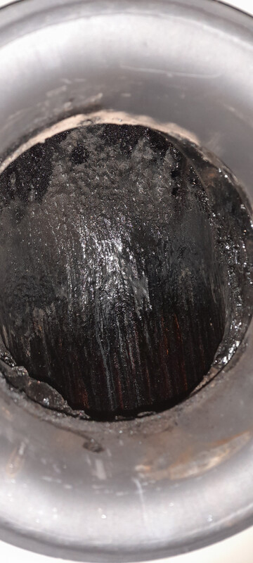

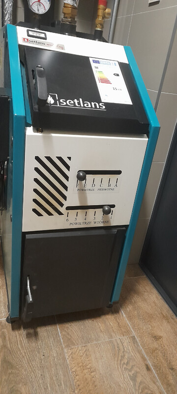

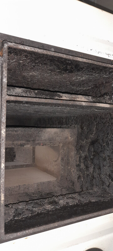

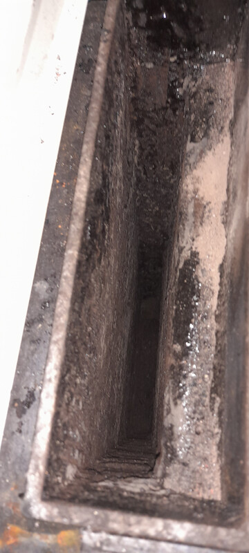

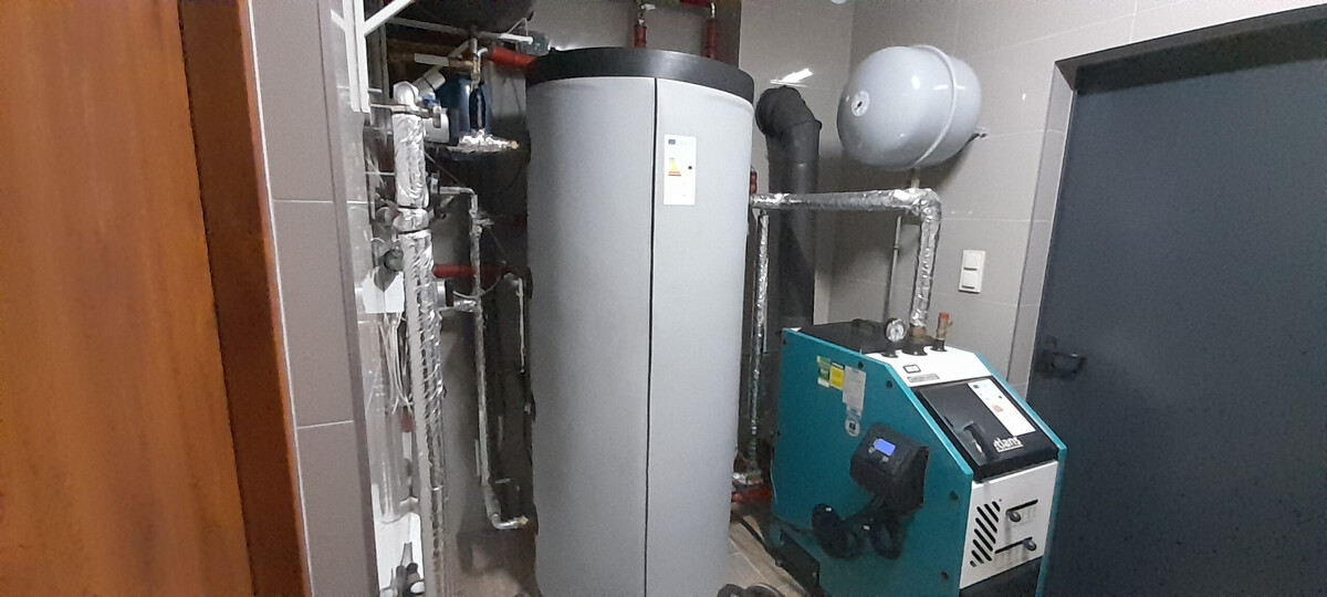

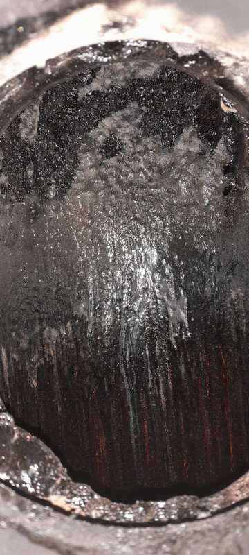

Witam wszystkich.Po miesiącu użytkowania w nowym domu  nowego kotła Setlans mulilog 15kw dziś nastąpiła niespodzianka zapaliła się rura wylotowa do komina około 100cm długości i temperatura w kominie skoczyła do 800 stopni rura kompletnie czerwona od rury wylotowej stoi bufor około 50 cm zaczęła się kurczyć i prawie palić izolacja buforu i rur.Cała kotłownia w dymie pierwsza reakcja co się dzieje nie wiadomo.Po ostygnięciu rozkręciłem tył kotła ,rurę wylotowa do komina kompletnie zapchana tak jak by ktoś trociny w nią nasypał i smoły do pełna.Jakim cudem to się tak zapchało i zasmoliło?? palone drewnem bukowym ze stolarni kompletnie suchym i dokładałem ostatnio do tego trochę brykietu. Temperaturę dobijałem do 75 na kotle.Zawory ochrony powroty wszystko założone.Dlaczego tak się zasmoliło kto mi powie? w komorze załadowczej trochę smoły est.w korze dyszy dość ładne a w ostatniej komorze ścianka już oblepiona smołą dalej rura do komina kompletnie zapchana
Konstrukcja dmuchawy wyciągowej tego kotła średnio przemyślana i udana. Potrafi coś wpaść do dmuchawy na łapaki mielą i śrutują hałasuje i czasem dmuchawa nie startuje bo ją blokuje jakiś kawałek popiołu z komory.W złym miejscu dmuchawa  bo bo jak coś wpadnie to nie ma gdzie to się podziać i blokuje
Przez słabe spalanie/nie pełne,
przez dmuchawę, która robiła za duży przepływ powietrza ( nie spalin) i wychładzała wymiennik, rurę czopucha i komin,
przez 1 m rury nie ocieplonej od czopucha, który  działa jak chłodnica ( wykraplanie spalin i zarastanie rury i komina).
Cudów nie ma, to fizyka i trzeba z nią współdziałać, a nie przeciwko, bo się zemści.

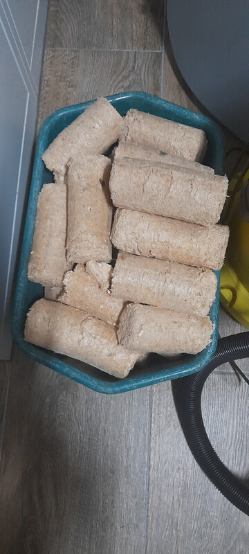

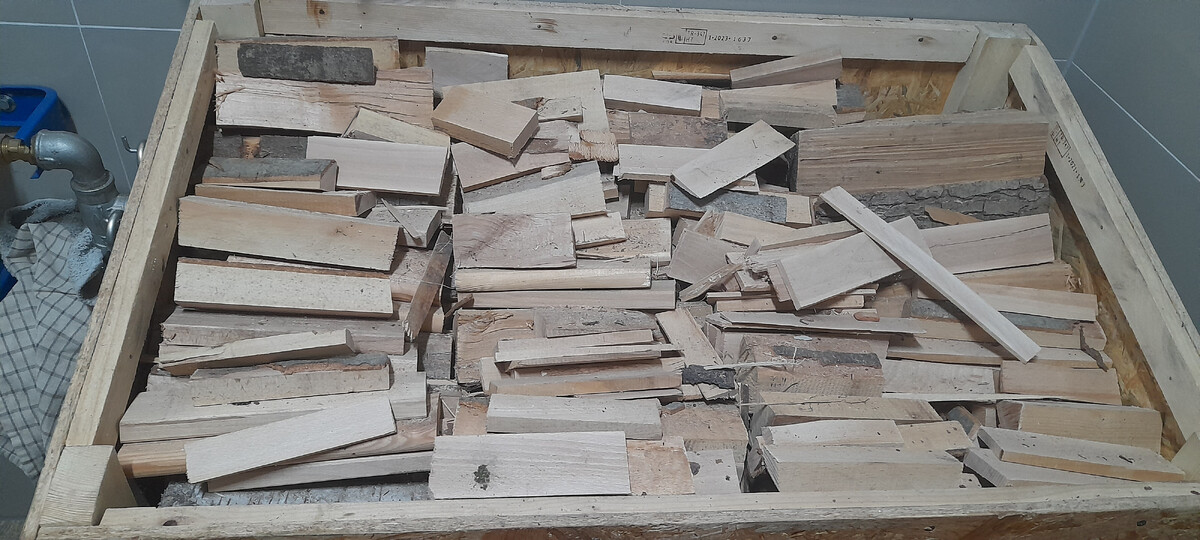

Cienkie drobne zrzyny bukowe suche ze stolarni
 chociaż dokładałem tez brykiet i tak sobie pomyślałem czy czasem on jakiego kleju nie ma w sobie?
chociaż ładnie się żarzył w komorze daje ciepło
 nie śmierdziało klejem

Ustawienia na zdjęciu PP na ful i PW troszeczkę będą produkować za dużo dymu przy tak drobnym opale. Do tego dmuchawa  na ful i wymiennik/komin będzie tak wyglądał jak wygląda, bo palnik tego nie przetrawi.  Spróbuj odwrotnie to wybuchów nie będzie ( PP trochę, PW więcej).
Kocioł najlepiej ustawić do parametrów w jakich pracuje najdłużej ( po rozgrzaniu ), bo one są inne przy rozgrzewaniu, a inne po rozgrzaniu ( jak @PredatorC wcześniej napisał).
