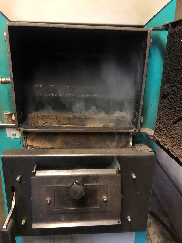

@SalemTa Twoja modyfikacja całkowicie wyeliminowała dymienie przy otwarciu drzwiczek zasypowych, czy tylko częściowo? Gdzie podajesz powietrze pierwotne? Przez drzwiczki zasypowe, czy popielnik?
Odpowiedzi na pytania Emigrant i Pawlopawlo
blachę która była na dwóch wkretach pomiedzy kołnierzami drzwiczek wyczystnych i zasypowych  całkowicie wyrzuciłem gdyż tak jest ten zrobiony kanał a pod blaszką była wełna  izolująca, teraz nie ma tam dla niej miejsca, dym nie może się tam wydostawać bo wszystkie boki kanału są szczelnie ze sobą i do korpusu kotła spawane ( ten przedni długi i 2 mniejsze boczne)
dymienie praktycznie nie występuje jeżeli przed otwarciem drzwiczek zasypowych otwieram klapkę tego zrobionego kanału  i otwieram krótki obieg spalin ten z boku na pozycji O otwarty.
powietrze pierwotne jest podawane przez popielnik większe uchylenie  i minimalne ok. 5 mm w drzwiczkach zasypowych - to jeszcze testuję jak się lepiej pali, gdyż widzę iż zalezy to od rodzju drewna,
przy rozpalaniu - uchylam tylko drzwiczki dolne, dopiero jak się mocnej rozpali przymykam i wtedy regulacja jak wyżej.

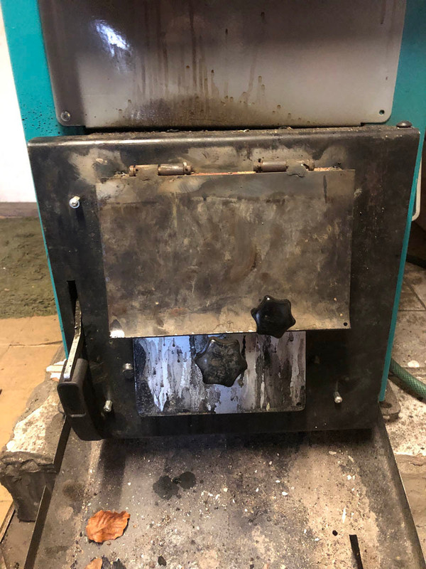

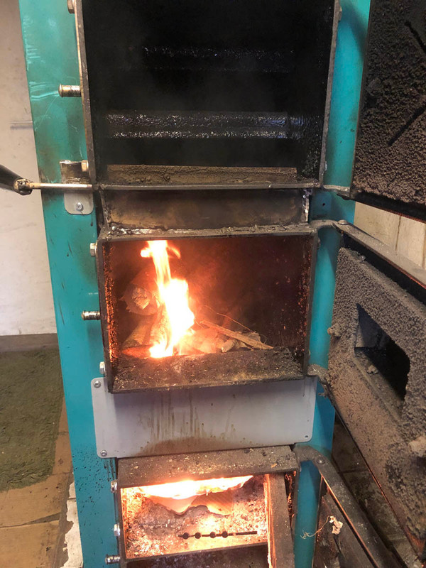

jako uzytkownik tego pieca od 3 tygodni przeczytałem wszystkie te opisy rozpalania w tym kotle i próby usprawniania tego procesu, sprawdzałem je u siebie i dlatego dałem sobie spokój z szukaniem nowych. Dokonałem modyfikacji pieca, które rozwiązuja wiele problemów.
rozpalanie - wstwienie kanału oddymiającego z przodu pieca pomiędzy komorą załadowczą i dymową, kanał zamykany klapka a może być i kawałkiem grubszej blachy, piec nie dymi przy rozpalaniu i podkładaniu do niego, na czas podkładania ustawiam krótki obieg spalin na pozycji O,
palenie- w czasie rozpalania zauważyłem, że kiedy dolne drzwiczki są otwarte proces ten zachodzi szybciej i efektywniej gdyż dostarczane jest więcej powietrza. Otwarcie tylko szyberka dolnego nie daje tego efektu. Ponadto piec ma tendencje do wypalania drewna przy dyszy i palenie zatrzymuje się co wymaga dodatkowej interwencji.( Montowanie tam blachy czy jakiejś tarczy od flexa, jak czytałem w jednej z wypowiedzi, nie przynosi zadowalających efektów) By poprawić dotlenienie paleniska zrobiłem dodatkowy drugi wlot powietrza w dolnych drzwiczkach na poziomie paleniska ( wykrzystałem  szyberek ze starego pieca ale można też wykorzystać ten w drzwiczkach paleniskowych gdyż moim zdaniem jest on zupelnie niepotrzebny, byłbym go wykorzystał ale nie widziałem, że nie jest dospawany tylko przykręcony )
Ten dodatkowy wlot powietrza sprawia, że pali się równomiernie, płomień nie ucieka, można go dokładniej wyregulować.
Odezwał się do mnie serwis setlansa po zamieszczeniu opinii o piecu na ich stronie. Chcieli do mnie przyjechać by mi pomóc aby usunąć kłopoty z rozpalaniem pieca.   Wypytali mnie dokładnie o zakresie modyfikacji i przyznali mi rację. Nie wprowadzą jednak tej modyfikacji gdyż wymaga to nowego procesy certyfikacji. Ponoć instalatorzy zmieniąją dysze na wieksze co częśćiowo likwiduje te problemy z rozpalaniem i paleniem.
Jeżeli ktoś ma piec w okresie gwarancji, to ta modyfikacja nie powoduje jej utraty gdyż gwarancja jest tylko na szczelność płaszcza wodnego a ten nie została naruszony - takie stanowisko przekazał mi serwis)
zamieszczam zdjęcia: 1 i 2 - moment rozpalania - tektura i drewno gałęziowe, kanał na konie otwarty, kanał powietrza wtórnego ten u dołu z tyłu zamknięty, widać jak uchodzi dym do kanału dymowego a nie do kotłowni. Kiedy rozpali się już dobrze zmykam klapkę i  przełączam piec na normalną pracę. Na czas załadunku jak się rozpali otwieram krótki obieg spalin, kanał powietrza wtórnego może być już wtedy normalnie otwarty.
Może to wszystko nie wygląda pięknie (nie jestem śłusarzem) ale moje kłopoty z piecem rozwiązało.

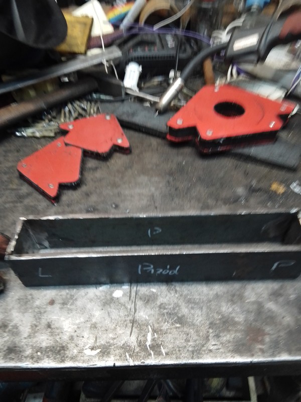

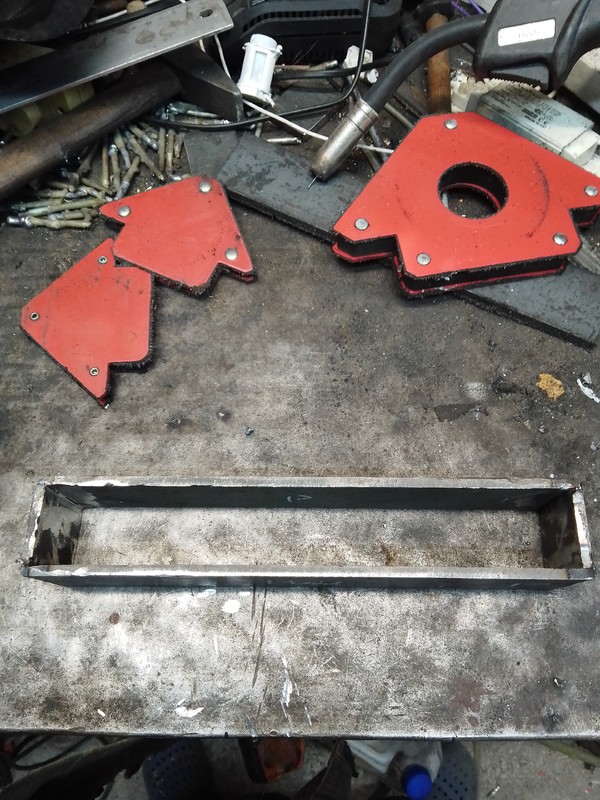

Początek rzezbienia;zespawalem ramkę,w środku będzie klapka do otwierania/zamykania.Ramka wchodzi ładnie na mały ścisk  między kołnierze komór,nie będę jej na razie tam wspawywal tylko wcisne,ewentualnie uszczelnie silikonem wysokotemperaturowym.
Pawlo ale chyba wystarczy aby ramka miała tylko 3 ścianki (front oraz lewą i prawą strone) czwartą ścianką jest ścianka pieca ukryta pod tą blaszką przykręconą na śrubki. Niby różnica niewielka ale zawsze masz większy otwór o grubość czwartej ścianki.
klapka jest szczelna, dodatkowo uszczelniona bo przykładam z góry kawałkiem blachy 6 mm,
Przy otwarciu komory załadowczej nic się nie dzieje, nie ma żadnego wybuchu gazów i nie ma dymienia.

Pawlopawlo - jeżeli zrobisz klapkę w środku tej ramki to będziesz miał chyba problem z jej szczelnością, jak będzie dopasowana to kiedy blacha jak się rozgrzeje to zablokuje się w środku ( rozszerzalość metalu), dodatkowo będzie problem z obrotem bo chyba nie będzie z milimetrowej blachy. W czasie eksploatacji będzie tam nagar i będzie trudno to czyścić - to moje wnioski już z eksploatacji . Najlepsza opcja to chyba jednak górne zamykanie - łatwy dostęp i łatwo się czyści.
