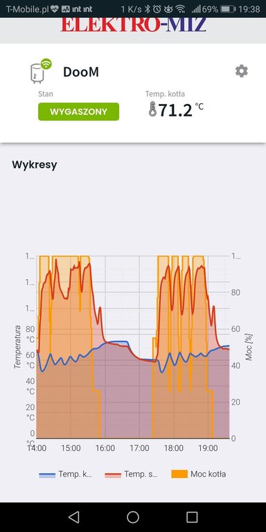

@adamretro - wydaje mi się, że za bardzo "zafiksowałeś" się na ten zawór mieszający. U mnie zawór bardzo ładnie się steruje, trzyma temp., jest na prawdę OK. Pomimo tego, modulacja mocy jest dokładnie taka sama jak u Ciebie.
Dlatego pytałem wcześniej, czy u kogoś to w ogóle działa poprawnie? Bo jeśli nie, to znaczy, że na prawdę jest spartolony sterownik i nie jest to wina czyjejś instalacji/braku pompy kotłowej/szalonego zaworu mieszającego. Jak wszyscy się na raz zgłosimy do producenta to może coś z tym zrobi... Jak nie będzie chciał nic zrobić, to wszyscy w ramach rękojmi odsyłamy sterownik jako niezgodny z umową żądając zwrotu kosztów. Obiecywali, że ma modulację mocy, a na prawdę to nie działa, więc nie ma modulacji, tylko płynne przejście ze 100% na 20% (albo podtrzymanie w ekogroszku). Przynajmniej będzie kasa na zakup czegoś co działa.
Edytowane przez boortek
Tak działa siłownik w trybie kotła stary/stop. Jak ruszy pompa, siłownik bardzo szybko się otwiera i zbija temperaturę kotła, potem się zamyka, jak jest odpowiednia temperatura, to znowu szybko się otwiera i znów zbija temperaturę kotła i znowu się zamyka. I tak kilka razy.
Serwis mi polecił żebym kupił sobie osobny sterownik do zaworu oczywiście ich ten który pokazał Pieklorz.
@adamretro Jeżeli masz pokojówkę to spróbuj ją wyłączyć, kocioł jak i zawór będzie płynniej pracował  bo będzie stała temperatura powrotu i nie będzie takich spadków.
Wyłączyłem tak na próbę, na poprzedniej wersji, ten sterownik, nie potrafi modulować. Regularnie te przedmuchy na 50%, no i w końcu, wygaszanie. I spalił sporo za te 4 godziny. To nie jest sterownik, do pracy ciągłej i tyle. Obejrzy na Yt, expert ekogroszek, jak na pelecie, pracuje Skzp-02.
@adamretro - też bym tak zrobił dla testów. Odpiąć pokojowy, a w sterowniku ustawić niższą temp. za zaworem żeby w domu "łaźni" nie robić. Obawiam się tylko, że to nic nie da, zawór może się uspokoi, ale modulacja pewnie dalej będzie skakać od 20 do 100%.
Z drugiej strony... Po co w końcu jest sterownik? Po to, żeby do niego dostosowywać instalację i dokupować jakieś "podsterowniki", czy żeby on się dostosował do instalacji i optymalnie ogrzewał dom? Po co ma zaimplementowanie funkcje, które rozstrajają sterowanie? Gdzie w instrukcji, albo jakimkolwiek dokumencie jest napisane jakie są wymagania wobec instalacji żeby działał poprawnie? Ja takiego wpisu nie widziałem. Za to wyraźnie jest napisane w punkcie 1. Wstęp i opis regulatora: "Sterownik z algorytmem PID załącza kocioł na taką moc, jaka jest aktualnie potrzebna do utrzymania zadanej temperatury. Kocioł grzeje przez cały czas, nie ma przestojów, nie ma również gwałtownych zmian temperatury w kominie oraz w komorze spalania..." To jest niezgodne z prawdą!!!

@adamretro - w opisie masz napisane, że na wszystkich grzejnikach masz głowice termostatyczne. Dlaczego w takiej konfiguracji używasz termostatu pokojowego? Możesz mi wyjaśnić swoją wizję działania instalacji? Bo ja właśnie dlatego, że wszędzie mam głowice nie zakładałem (nie podłączałem, bo zamontowany posiadam) termostatu pokojowego. Ja wyszedłem z założenia, że praca ciągła i płynna że "kocioł ma taką moc, jaka jest aktualnie potrzebna do utrzymania zadanej temperatury" jest bardziej ekonomiczna niż ciągłe rozgrzewanie i schładzanie całego zładu wody w trybie pracy z termostatem pokojowym. Wg. mnie trzeba nastawić temperaturę wody idącej na grzejniki tak, żeby ok 3/4 grzejnika było gorące, a sam dół chłodniejszy. Głowice doregulują to tak, żeby w każdym pomieszczeniu była nastawiona temp. W tym czasie kocioł sobie ciągle pracuje z "taką mocą, jaka jest aktualnie potrzebna do utrzymania zadanej temperatury". Niska temp. wody w instalacji to mniejsze straty ciepła i mniejsza szansa na odkładanie się kamienia kotłowego i trochę większe zużycie prądu przez pompę CO ze względu na większy strumień chłodniejszej wody (ale moja chodzi na 4-6W w porównaniu z 30W w starej nie elektronicznej) .Jak Ty to widzisz?
@Pieklorz - Jako osoba z dużym doświadczeniem, jak to wg. Ciebie powinno działać? Ja mam histerezę na CWU ustawioną na 1stC. Przy temp. na kotle 62 stC, a na bojlerze 45 dogrzewa mi w ciągu minuty. Pokojówki nie mam... A modulację mam ciągle jak u Ciebie na ostatnim zdjęciu.
No widzisz wyżej, jak tylko pozwolę na rozłączenie CWU to cały wykres szlag trafia i jedzie od mocy max do czuwania.
Jak stały przepływ wody przez bojler, to kocioł nadąża, za zaworem stabilnie a jedyne co faluje to zmiana dobieranej mocy przez sterownik.

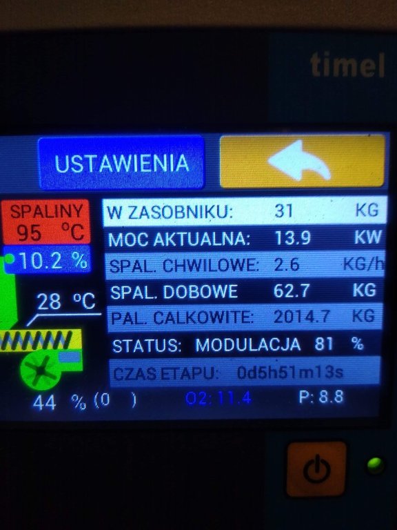

Umnie, za wczoraj spalanie pelletu wyszło 46.8kg.
Jaki pellet 6 czy 8mm?z normą?

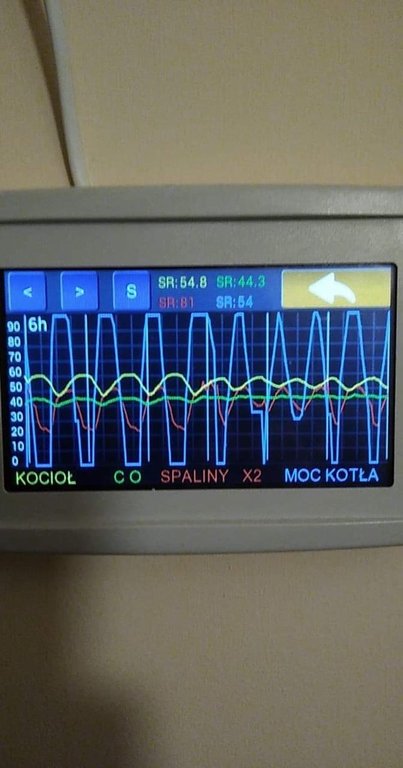

To i tak przyzwoicie, u mnie poszło 30-35kg groszku, a mniej ogrzewam. Zrobiłem test, wczoraj wieczorem załączyłem na stałe pompę CWU (bo kotłowa czeka na założenie). I zaczęły się cuda... temp. na bojlerze pokazuje mi wyższą o 8 stC niż nastawiona na kotle :-) (64 ma bojler w czasie gdy na piecu jest 56) Zmieniłem też tryb pracy sterownika na pelletowy, pomimo, że palę groszkiem. Trochę lepiej się zachowuje, temp. zadaną przekracza tak o 0,5stC, za to w dół spada o 2,5-3stC. Co i tak jest dużo lepiej niż poprzednio. Niestety modulacja mocą jest nadal ogromna. Przeważnie idzie od 30 do 100% kilka razy dał radę zawęzić do zakresu 30-70% ale potem i tak się rozbiegł. Słabo.  Podejrzewam, że obieg przez CWU pomógł, ale chyba bardziej pomógł duży odbiór. Dzięki mrozom sztucznie zwiększyła się "dynamika" kotła i wstrzeliłem się w zakres akceptowalny przez sterownik. Jeszcze go tak potrzymam i zobaczę co się będzie działo jak się ociepli. Aaaa... zapomniałbym, jeszcze jeden cud, na powrocie termometr pokazuje o 2 stC więcej niż jest na zasilaniu. Albo bojler mi dogrzewa powrót, albo... a raczej na pewno mam nieskalibrowane pomiary temperatury :-)
@Pieklorz - dziękuję za propozycję wypożyczenia sterownika. Była by to dla mnie duża pomoc w "diagnostyce" mojej instalacji. Na razie jeszcze zamontuję tę pompę kotłową i zobaczę jak się będzie zachowywał Black przy paleniu groszkiem i peletem. Jeśli nie da rady prowadzić rozsądnie kotła to zgłoszę się do Ciebie w sprawie pożyczki. Kuszące jest to co piszesz, że można tam ustawiać parametry PID (teoretycznie powinno się go dać dostosować prawie do każdej instalacji).
ps. u mnie było "tylko" -19 najniżej...

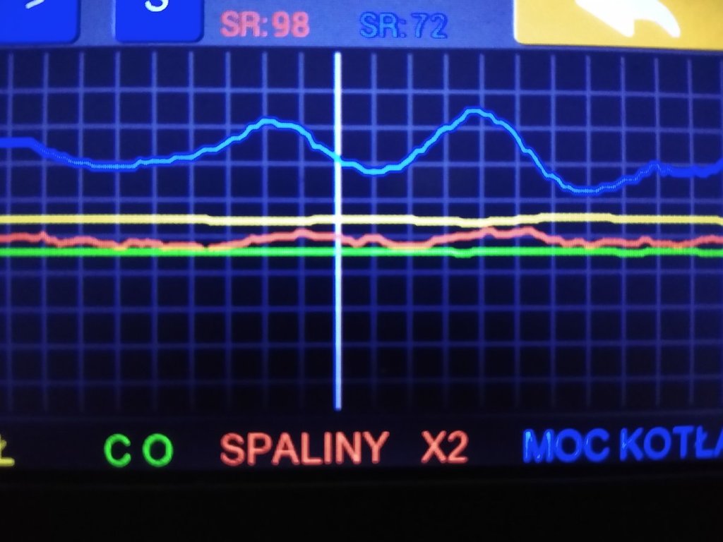

@boortek  Ja wczoraj dla testu też włączyłem pompe CWU na stałe na trybie groszku i na trybie pelletu ale modulacja nie polepszyła się, praca jest do 20% do 100%. Nie wiem jaką trzeba mieć instalacje żeby ten sterownik zacząć modulować w jakiś sposób. Ja już próbowałem wszystkiego.
U mnie na sterowniku Skzp02 pompa CWU też chodzi cały czas  bo nie mam pompy kotłowej na powrocie.Temp na piecu 60 na grzejniki 48 a temp CWU 62.Powrót 52-55 st tak się Wacha.Modulacja nie skacze tak jak skakała bez pompy CWU ale po sezonie będzie montaż pompy kotłowej.
Podejrzewam że przy pompie CWU chodzącej cały czas to i spalanie też jest dużo większe.Zresztą każdy sterownik inaczej działa i inaczej też kocioł moduluje
Z tego co zauważyłem, to bojler musi się "wygrzać". Tzn musi to kilka godzin pochodzić w takiej konfiguracji, żeby coś zaczęło modulować mocą. Zauważyłem, że sterownik oczekuje układu reagującego dużo szybciej na zmiany mocy palnika niż moja instalacja. Tak jakby pisany soft sterownika był badany na grzałce elektrycznej, albo ostatecznie na kotle z podpiętą chłodnicą z wentylatorem (i zładem 5l wody), a nie rzeczywistą instalacją w ocieplonym domu. Dlatego ciągle mam nadzieję, że u mnie pompa kotłowa pomoże... (ale wiadomo czyją matką jest nadzieja). U mnie modulacja działała jak przykleiłem (i zaizolowałem) czujnik temp. kotła do wystającej ramy drzwiczek górnej wyczystki. Temperatura od spalin szybciej przenosiła się przez stal płaszcza niż przez wodę w kotle. Zdarzało się kilka godzin stabilnej pracy, ale i tak potrafił się rozbiegać do 20-100%. Uważam, że jest tu niedopracowany algorytm. Pisałem o tym w poscie #130.
