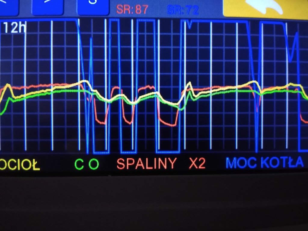

Trzeci dzień pracuje z termostatem.
Nie ma szans aby z nim był prosty wykres.
Po dwóch dniach i takim ustawieniu nastawy max zaworu, aby nie dobijał za szybko (ledwo)do zadanej powietrza jest mniej więcej jak na fotce. Moc zrobiłem na 14kW max (z 18kW w mrozy)
Nie da rady aby te kreski były proste z termostatem. Zadaniem termostatu jest utrzymanie temperatury powietrza w pomieszczeniu i tyle.

Po około 6 miesiącach udało mi się go nastawić tak aby w miarę dobrze pracował co przedstawia poniżej wykres:
Testuję teraz Twoje rozwiązanie z wyłączaniem CO o 1stC poniżej zadanej. Faktycznie mniejsze skoki temp. na kotle, ale za to zawór mieszający strasznie wachluje... U mnie moc oscyluje między 20% a 70% przy czym jest to spokojniejsze i dosyć długo utrzymuje się w okolicach temp. zadanej na kotle. Ciekawy pomysł, sam bym na to nie wpadł, dzęki.

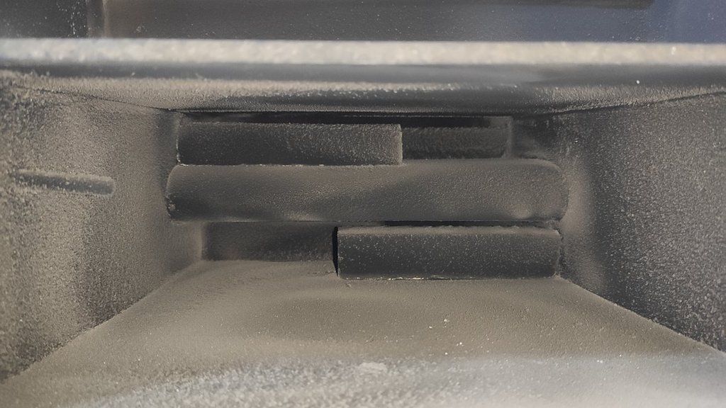

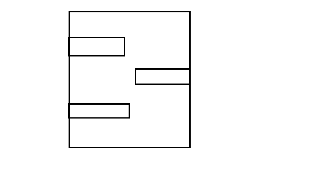

@boortek Szamot mam pocięty w paski i poukładany w komorach tak jak na rysunku( po 3 takie paski):
W piecu wygląda to tak:
Fajne "zawirowywacze" zrobiłeś :-) (rozumiem, że to jest luźne i do czyszczenia wyjmujesz te szamotki z pieca?)
Edytowane przez boortek

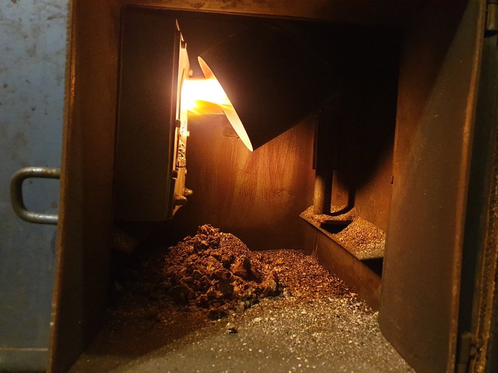

@boortek No właśnie o to chodziło, trochę ciepła trzymają i mniej w komin idzie :-) Mam je tez poukładane na ściance w komorze spalania żeby ogień uderzał w szamot a nie w blachę
TAK wyjmuję do czyszczenia pieca

Mam kocioł od Sekom i tam jest dodatkowa blacha wstawiona w takie śmieszne prowadnice. W tę blachę uderza płomień. Fajny pomysł mieli, bo grubość jest podwójna, a w razie przepalenia bez problemu wymienić się da.
Ciekawe rozwiązanie z tą wymienną blachą.
Ja tego nie mam i dlatego dałem tam szamot
Te blachy na przeciwko palnika to tylko sekom stosuje

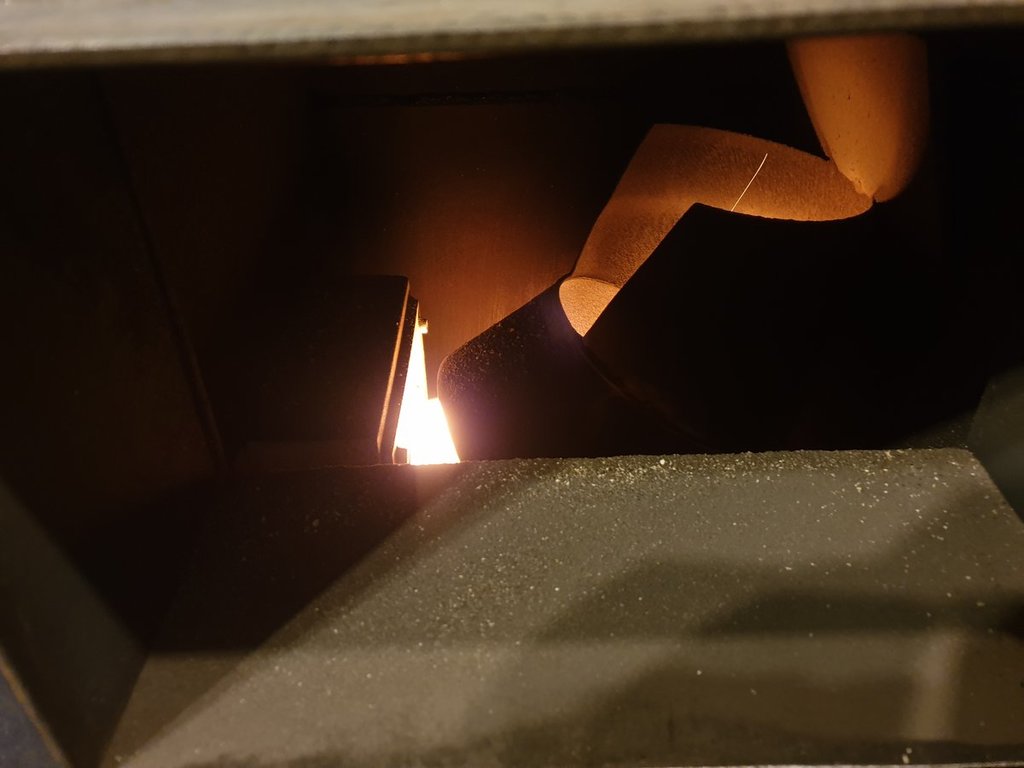

Jak zamontowałem SV do swojego kociołka to bylem przerażony bo cały dół kotła był gorący a farba na drzwiczkach zaczęła śmierdzieć.  Zacząłem różne cuda z szamotem ale zrobiłem jak na foto i teraz jest ok. Cała temperatura idzie kolanem w górę.
Umnie na poprzednim kotle z podajnikiem tłokowym w komin szło ponad 300°C. Teraz dochodzi do 125°C.
Nie tylko [emoji16][emoji6]
Ja mam cienkie cegły szamotowe. Producent zrobił mi to gratisj, chciałem blache ale powiedzieli mi ze blacha nawet gruba sie powygina.
