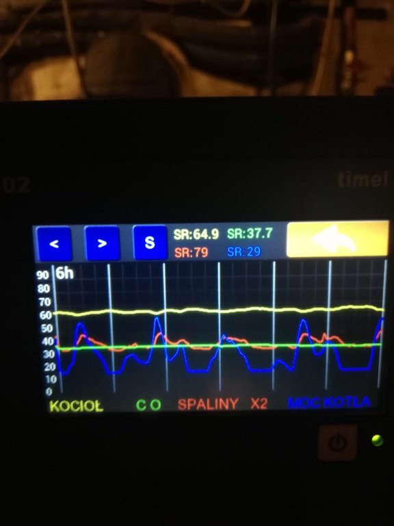

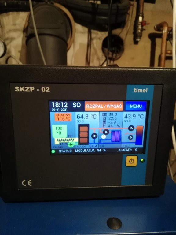

I jak tam panowie wasze stery? Na chwilę zima do nas wróciła. Ja przeprosłem się z Skzp-02, od tygodnia, umnie praca ciągła. Nastawa temperatury kotła 65°C.,CWU 50°C histereza 8°C.

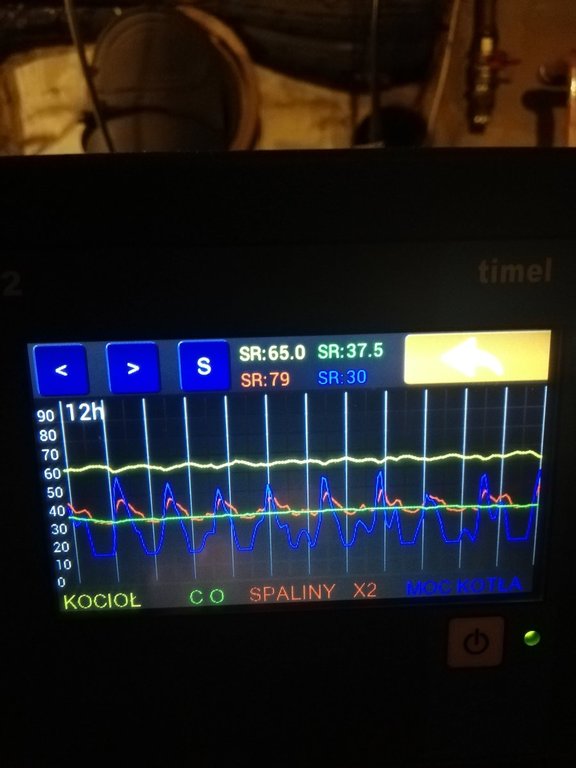

No proszę...DA SIĘ! Dla mnie modulacja mocy w zakresie 20-60% to już jest akceptowalna. Wszystko zależy od stromości narastania i opadania tych wykresów.
Ja od kilku dni jadę na sposobie kol. @Dikster i jest lepiej niż wcześniej. Oscylacja wprawdzie występuje, ale przeważnie w zakresie 20-80% czasem nawet tylko do 65%. Ciekawsze jest to, że sterownik jakby trafił w swoje wymagania, bo zaczął się uczyć. Nie skacze od 20-100% tylko próbuje utrzymywać temperaturę zadaną. Czasem nawet przez 30 minut temp. kotła jest w zakresie +-0,5 stC przy mocy modulowanej +-10%. Gdyby nie stale obecny błąd logiki o którym już pisałem to mogło by tak być cały czas. Teraz zaczyna rozpędzać kocioł zanim temp. kotła spadnie do zadanej i czasem zaczyna zmniejszać moc przed osiągnięciem temp. zadanej przy rozgrzewaniu (ale to nie zawsze i nie wiem od czego to zależy). Dzięki temu te modulacje mocy są łagodniejsze (wolniejsze) i całkiem przyzwoicie to wygląda.

Umnie praca ciągła i spokojna. Sterownik radzi sobie, bez tych kretyńskich, skoków mocy na 50%.Nic nie gaśnie, bo niby czemu, pracujący kocioł miał by zgasnąć.
No i dla mnie najważniejsze, wszystko w jednym miejscu.

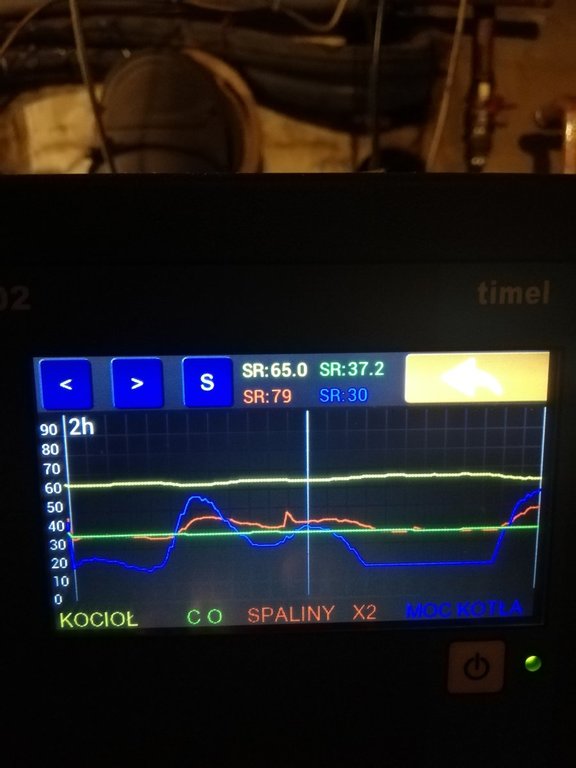

Jak tam panowie wasze kotły i sterowniki. Mój Skzp-02 maksymalnie rozbudowany, Brager BCA 02 do pomiaru tlenu w spalinach i turbinka Defro z Hallotronem do mierzenia przepływu. Jak by ktoś chciał to moge sprzedać modem internetowy do argosa.
U mnie całą zimę trwała "walka"... Na gorszku nawet w miarę to szło. Po kilku dniach nie dotykania ustawień "uczy" się nastaw i w miarę przyzwoicie prowadzi kocioł Tzn nadal od 20% do powiedzmy 60%, ale zdarzało mu się nawet godzinę oscylować o okolicach np 40%. Niestety trzeba "na oko" dobrać moc palnika żeby wystarczająco szybko dogrzewał kocioł, ale nie za dużą, żeby nie przegrzewał na 20%... W ziemie było łatwiej, teraz już nie jest tak fajnie i muszę częściej zmieniać nastawę mocy. Szkoda, że trzeba dostosowywać kocioł, palnik i instalację do sterownika. Wydawało by się, że software powinno się wygodniej dostosowywać...

Nie da się przy 20 stopniach ciepła w kwietniu utrzymać kotła w ciągłej pracy, po prostu powinien się wyłączyć i tylko podtrzymywać żar.
U mnie dziś stał w podtrzymaniu ponad 900 minut czyli 15 h, a będzie jeszcze dłużej przy wyższych temperaturach (latem ok 23 h podtrzymania, włącza się tylko raz albo dwa na dobę). Więc nie ma znaczenia czy moc ustawisz na 20 czy 50 czy może 80%, ma się wyłączyć i już.
Mam dosyć prosty sterownik i algorytm własnej konstrukcji, który nie próbuje na siłę utrzymać ciągłęj pracy kotła, ale raczej pilnuje żeby - jeśli już grzeje - to grzał jak najdłużej bez przerwy, a jak się wyłączy to żeby z kolei nie włączał się bez ważnego powodu, no i radzi sobie to naprawdę nieźle wiosną i latem (w zimie też, ale w zimie to każdy sterownik sobie radzi).

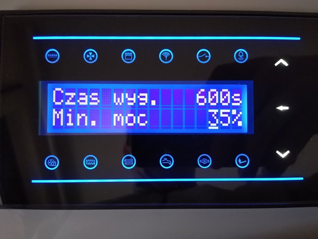

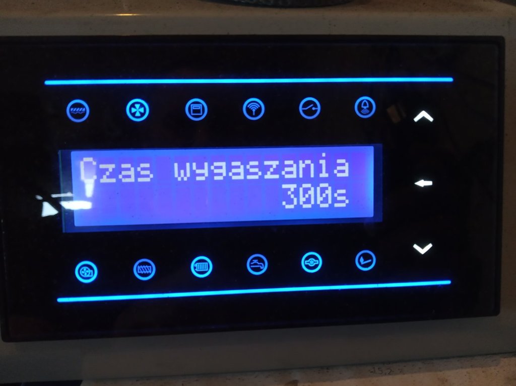

Boortek jak jednak za duży kocioł, to musisz go tak prowadzić na pelecie, aby się jednak odstawiał czy wygaszał.
W blacku jest to nazwane bodajże moc min. 20% to będą Ci spaliny płakać. Uważam,że najlepiej jak to jest w przedziale 30-40%.
Zrób 35% i sprawdź (to tak naprawdę determinuje nadmuch min.) Dół trzeba ustawić tak, aby nie było skroplin i aby nie było czarno.

@Pieklorz - niestety w Balcku nie ma (albo nie znalazłem - a szukałem dokładnie) ustawiania mocy minimalnej, (na stałe jest 20%) ani mocy nadmuchu przy różnych mocach (jest tylko nadmuch przy 100% mocy i sam sobie go zmniejsza wg. uznania). Teraz muszę jechać na ustawieniu 65% powietrza na pelletach, bo poniżej 50% robi się czarno, a w 40% to nawet "smoła" mi osiadła na wymienniku (strasznie ciężko się tego pozbyć). Przy 65% jest fajny, jasno szary osad na wymienniku i dodatkowo na małej mocy na tyle mocno dmucha, że spaliny mają odpowiednią temp. i nie mam skroplin. Niestety jest trochę za dużo powietrza na dużej mocy i robią się spieki... raz dziennie muszę pójść do kotłowni i wysunąć kawałek "pumeksu" z palnika. ?

Nie wiem od jak dawna to już jest w opcji w sensie ustawiania mocy min, ale jak się zrobi cieplej, możesz do technixa zadzwonić i wysłać na aktualizację.
Tym od dołu fajnie ustawiasz, wówczas masz odpowiedni dół dmuchania a górę to już kwestia pod dany pellet.
