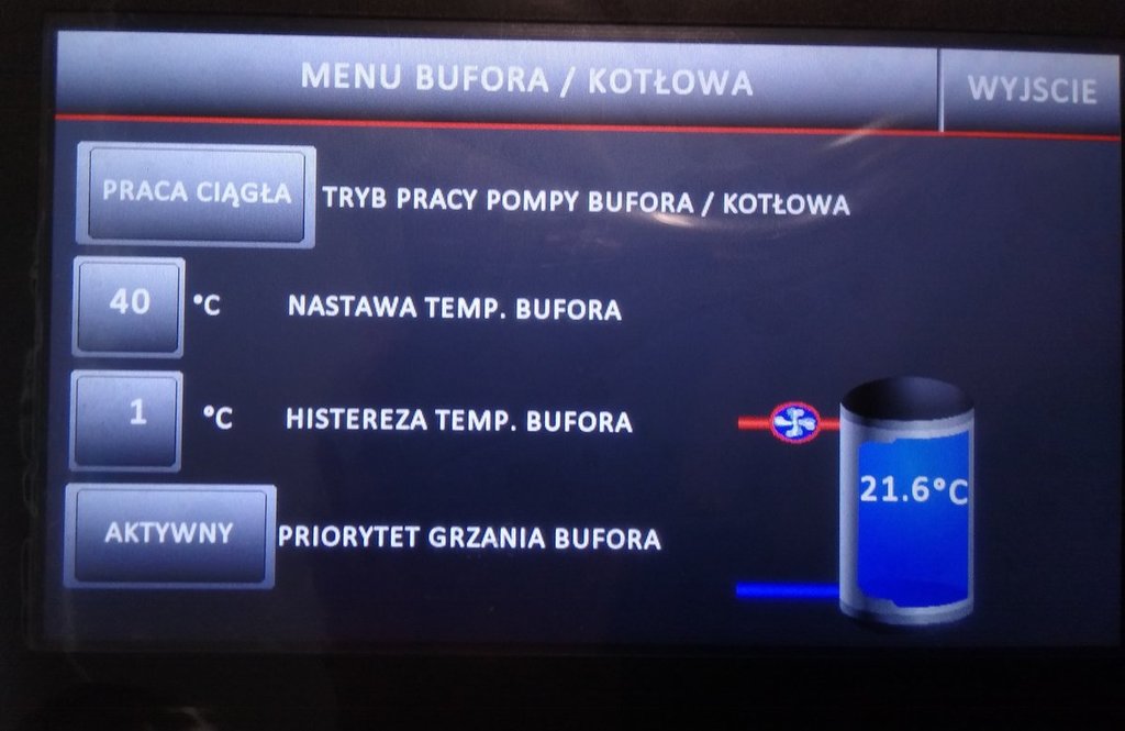

Jeszcze mnie ciekawi dzialanie bufora, to jest na jednym czujniku i histerezie?

Bufor to nastawa , czujnik, histereza i wybór czy ma być w priorytecie.

Wracając do pompy kotłowej / bufora - są ustawienia startu / wybiegu itp, żeby nie wychładzać układu?
T1000 jest wyłącznie radiowy bezprzewodowy. Jak ktoś potrzebuje na kablu, bo chce taniej to obojętnie jaki beznapieciowy salus, Auraton itp.
Zmiana na kotle, zmiana na CWU, strefy na temperaturę powietrza, alarmy tyle jest w T1000. Godziny i daty nie trzeba ustawiać, pobiera z Maxa bez potrzeby klikania.
Na Maxie dzięki komunikacji widać jego nastawę, odczyt temperatury powietrza w pokoju oraz to, czy styk jest zwarty czy rozwarty. To ma być proste dla osoby obsługującej a nie trylion guzików dla inżyniera, który po 5latach studiów ma to obsłużyć.
W Maxie na dużym 7calowym ekranie czytelnie wybierasz czy ma obniżyć za zaworem czy cyknac pompę i jaka interesuje Cię histereza temperatury powietrza czy 0,1 czy 0,3 czy 0,5 albo 1st.C. Funkcjonalnie i możliwie prosto.
Kotłowa pracuje ciągle tak długo, jak aktywne są pompy czy to obiegu czy bojlera. (Jak jest wybrany tryb kotłowej, czyli praca ciągła, nastawa temperatury bufora STOP, priorytet nieaktywny. W takim wyborze na dole jest odczyt powrotu a ikona ma animację i kolor gdy pompa pracuje)
Tryb bufora to dana nastawa temperatury, start jest od temperatury załączenia pomp i zadajesz czy ma go nabić normalnie czy w priorytecie (zaczynając od niego), wybierasz jaka ma być histereza po nabiciu. Aktywacja bufora to inna grafika ekranu.
Co tu jeszcze komplikować i w jakim celu? Jak ktoś ma zbombana instalację, to kolejne x przycisków jej nie naprawi, a jedynie skomplikuje życie prostym, normalnym użytkownikom.
To co jest - jest wystarczające.
