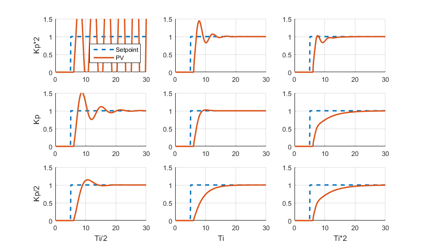

@Pieklorz - znowu masz rację jeśli chodzi o dogadzanie :-) Ale to co napisałeś na temat załączania termostatu pokojowego to nie do końca tak. Pisałem wcześniej o nastawach regulatora PID. Taka sytuacja z załączeniem termostatu pokojowego to jest książkowy przykład badania/ustawiania regulatora, tzw wymuszenie jednostkowe czyli sygnał sterujący skacze w jednej chwili z 0% na 100%. Znalazłem fajną grafikę.
Celem każdego sterowania jest uzyskać mały "błąd" w rozsądnym czasie. Wymuszenie jednostkowe (załączenie pokojowego) następuje w czasie "5" (na wykresie niebieska przerywana linia). Na grafice - powiedzmy w czasie "20" mamy w większości przypadków stabilny wykres (pomarańczowa linia). I czy przedtem jest oscylacja, czy narastanie szybsze lub wolniejsze - w przypadku kotła CO nie ma praktycznie znaczenia. ALE nasz sterownik zachowuje się jak na wykresie w lewym górnym rogu. I to jest niedopuszczalne wg. mnie, i to trzeba by poprawić. Siedząc kilka godzin w kotłowni udaje mi się "ręcznie" ustabilizować sterownik (chłodząc czujnik temp. zwiększając i zmniejszając moc) tak, że prowadzi kocioł na +-0,5 stC. Super! Tylko, że jak go zostawię w spokoju na noc to sam się rozbiega na oscylacje 20-100% :-(
Pomarańczowa linia to u nas oczywiście modulacja mocy, a nie temp. kotła. Na grafice to odpowiedź, czyli temperatura ale nie zmienia to zasady działania.
