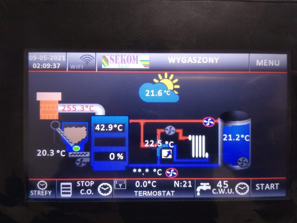

Dzisiaj kolejny większy krok, firmowy soft z całą masą zmian i dodatków.
* Zmiana tempa reakcji algorytmu
* Ustawiana histereza górna algorytmu
* Zawór mieszający 2 w domyśle podłogowy z opcją obsługi grzejników i nastawą max do 60
* Przy termostacie pokojowym dla obu zaworów opcja wyboru obniżki za zaworem

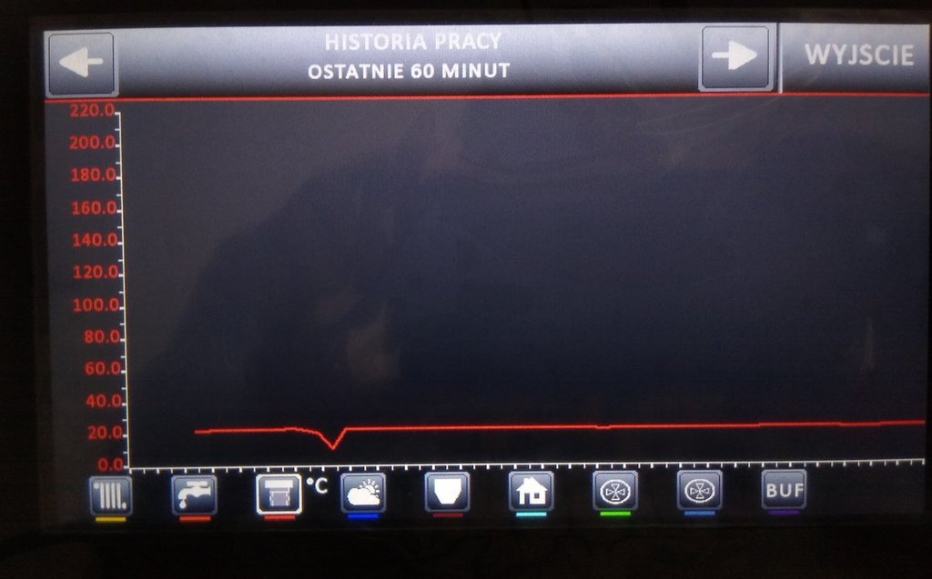

* Wykresy pracy opcja godzinowa, dobowa, 7dni, miesiąc, rok.. wybór danego parametru kocioł, zawór 1, zawór 2, cwu, podajnik, pogodowy, spaliny, bufor wykres rysowany danym kolorem z odpowiednią skalą
* Wyświetlanie na ekranie temperatury spalin w trybie węgiel
* Wyświetlanie na ekranie głównym pogodowego
* Wyświetlanie na ekranie nastawy termostatu ale też temperatury termostatu
* Wyświetlanie zamiennie kocioł/zaworu2 gdy drugi zawór aktywny.
Jeszcze dwie rzeczy w najbliższym czasie chcemy dopisać i dalej testy.
Aktualnie w skrócie wygląda to tak

Wykresy zobaczymy czy tak zostanie czy jeszcze jakaś korekcja wyjdzie. To co pewne, to na górze wykresu chcemy dodać opisy, teraz pod wykresem są ikony z kreską danego koloru i symbolem. Na górze na belce jest napis historia pracy i to chcę zamienić na napisy słowne np. kocioł, zawór 1, podajnik, spaliny czy termostat itd.
Wszystkiego na wykres nie cpamy, bo się robi misz-masz. Wybiera się np. spaliny i wchodzi po lewej skala spalin, wybiera się zawór wchodzi skala temperatury wody, dla termostatu skala temperatury powietrza...
Wykres albo godzinowy albo dobowy albo 7dni albo miesiąc i na koniec roczny.

Zmian cała masa. Wcześniej wklejałem wykres z 24h, zawór idzie jak po sznureczku. Pogodowy łagodnie koryguje a gdy złapie termostat wchodzi dodatkowa obniżka, którą również szybko stabilizuje. Teraz dałem twarzy u siebie, bo mi się zapomniało start nacisnąć po aktualizacji hahaha.

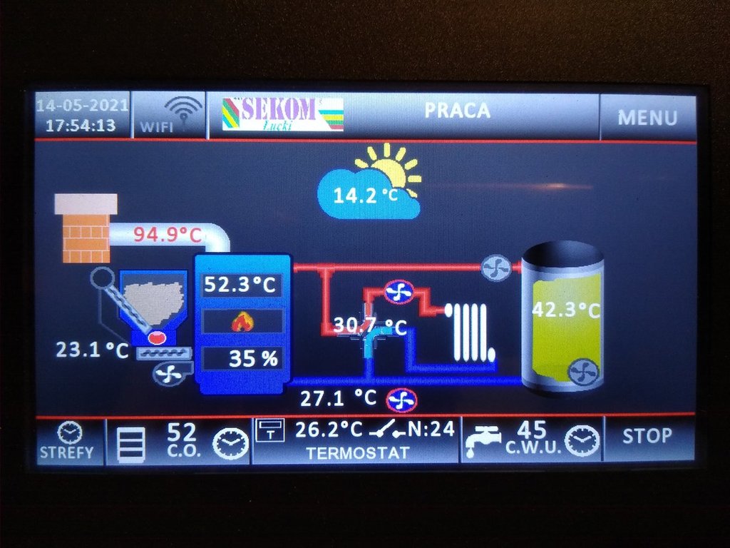

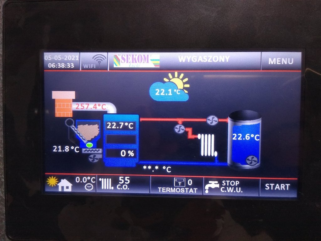

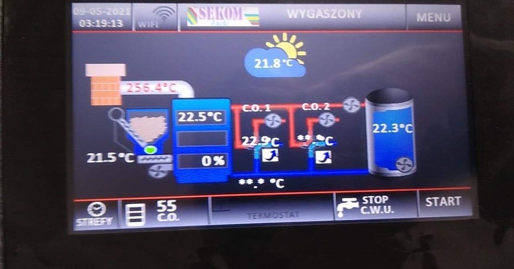

Pokażę Ci teraz nieco posprzątany ekran graficznie. Prosty układ, gdy ktoś nie ma siłowników i instalacja to tylko grzejniki oraz CWU.
Drugi schemat, to aktywny mieszacz, gdzie także grafika pompy cyrkulacyjnej została przeniesiona na rysunek bojlera, co jest moim zdaniem bardziej logiczne.
Ps. Fotki jeszcze na świeżo z symulatora do testowania.

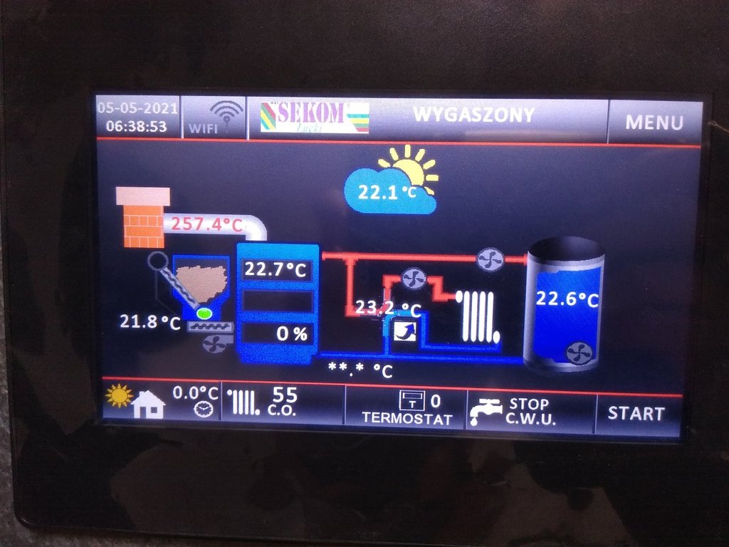

Dzisiaj porządki graficzne.
Na dole menu po lewej ikona od stref
Zmieniona ikona na symbol kotła do nastawy jego temperatury
Zmieniona ikona Termostat teraz jest tu widoczna nastawa, odczyt z termostatu T1000 i symbol styk zwarty/rozwarty
Poprawa grafiki ekranu gdy aktywne dwa obiegi grzewcze
Na dole pod wykresem odczyt powrotu i symbol pompy kotłowej kiedy pracuje

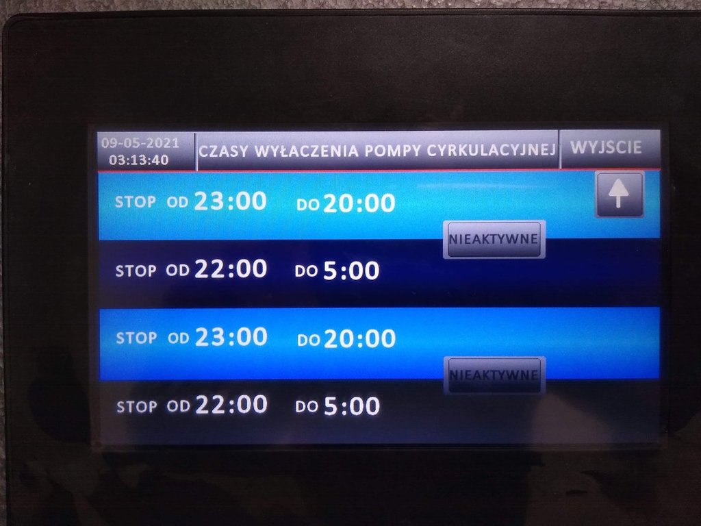

Doszły łącznie 4strefy wyłączenia pompy cyrkulacyjnej cwu

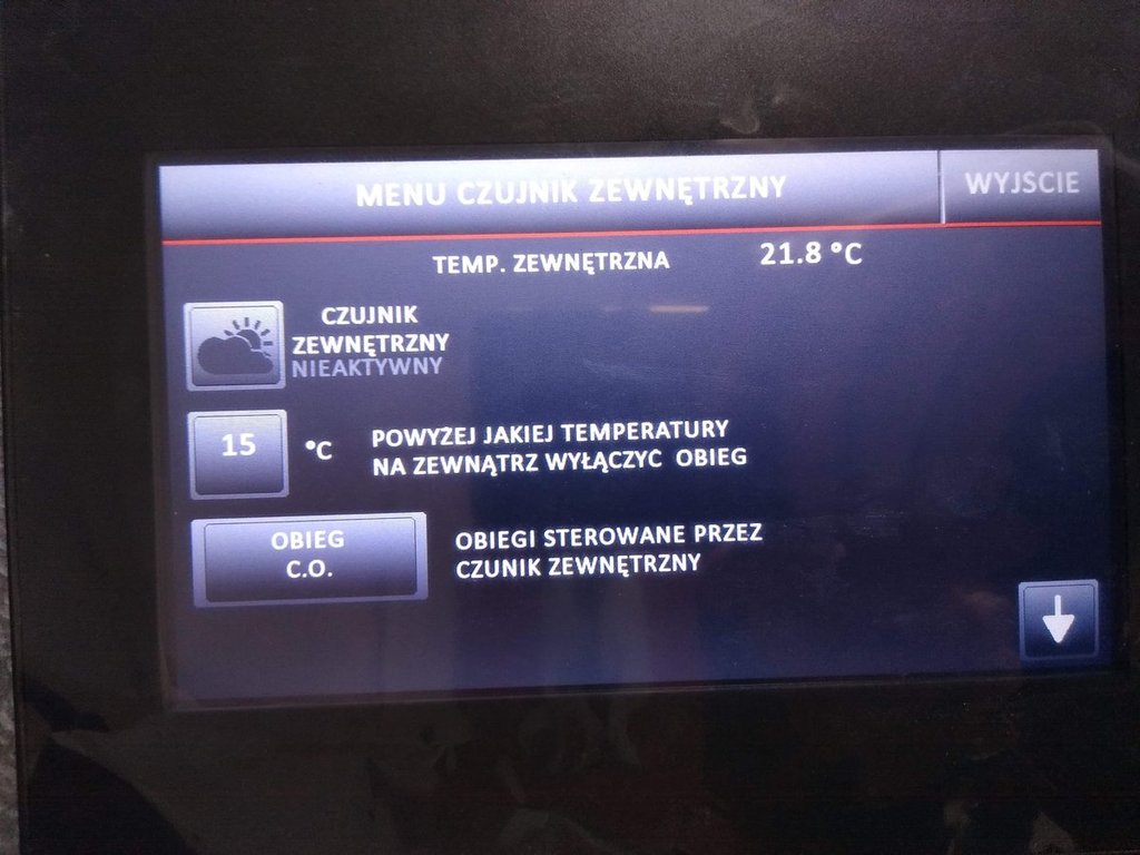

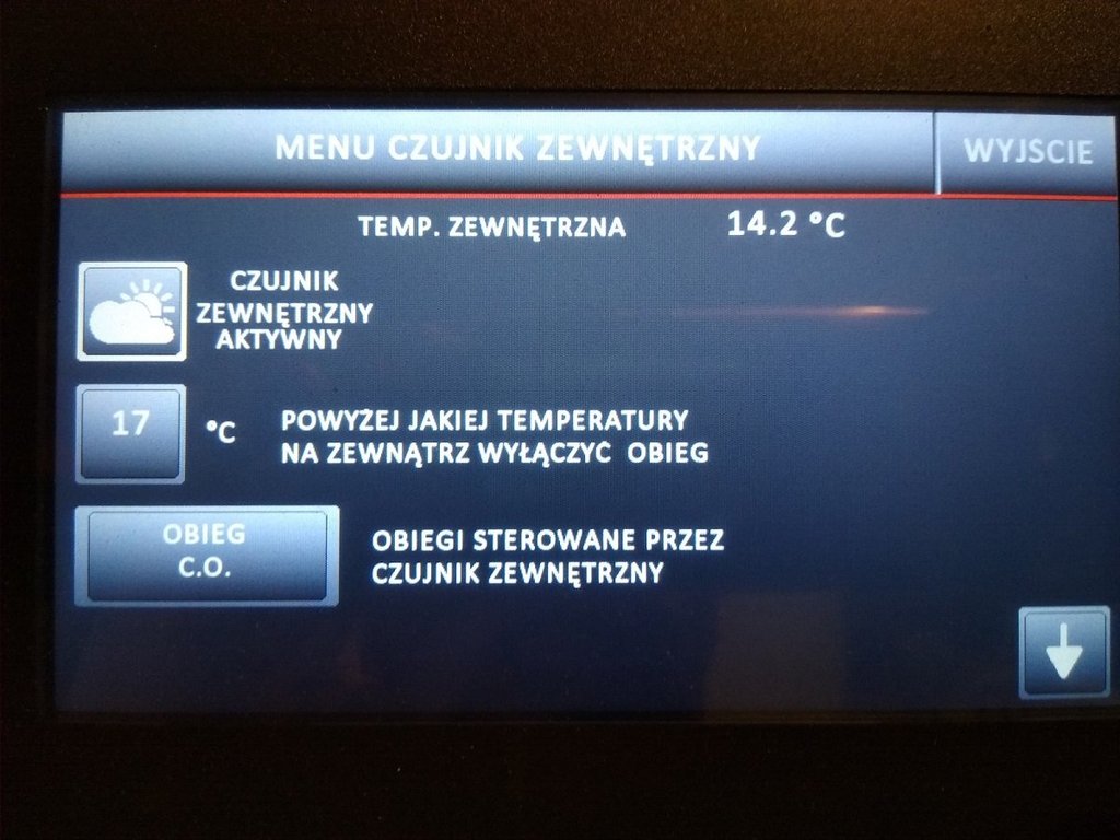

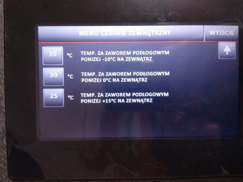

Poprawa menu czujnika pogodowego. Ekran 1 aktywacja, ekran 2 krzywa grzejniki , ekran 3 krzywa drugi zawórspacer.png

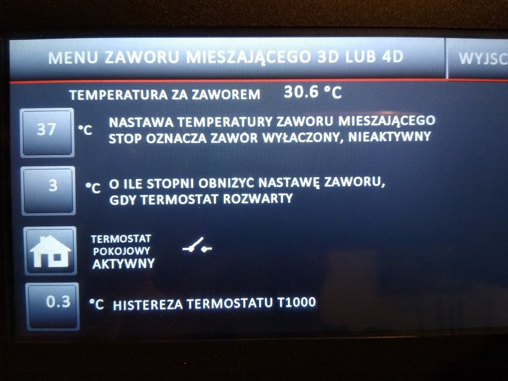

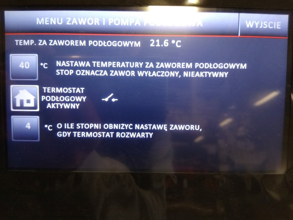

2. Nie chcę pogodowego, nie chcę stref, ale mam termostat. Tutaj aktywacja korekcji termostatu za zaworem powoduje,że gdy termostat każe grzać, to jest nastawa dzienna, gdy każe chłodzić zawór przejdzie na nocną i po programowanym czasie może zawór zamknąć i wyłączyć pompę, zakres jest do 48h do parkowania

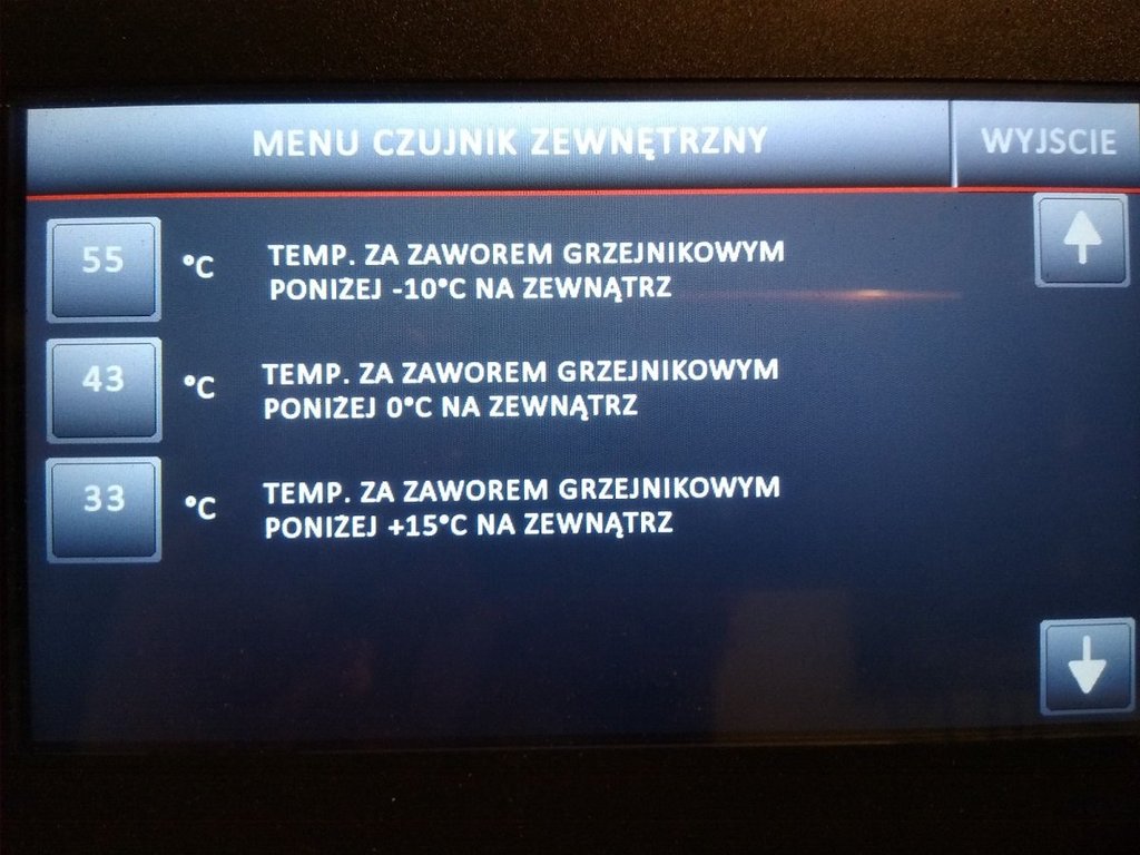

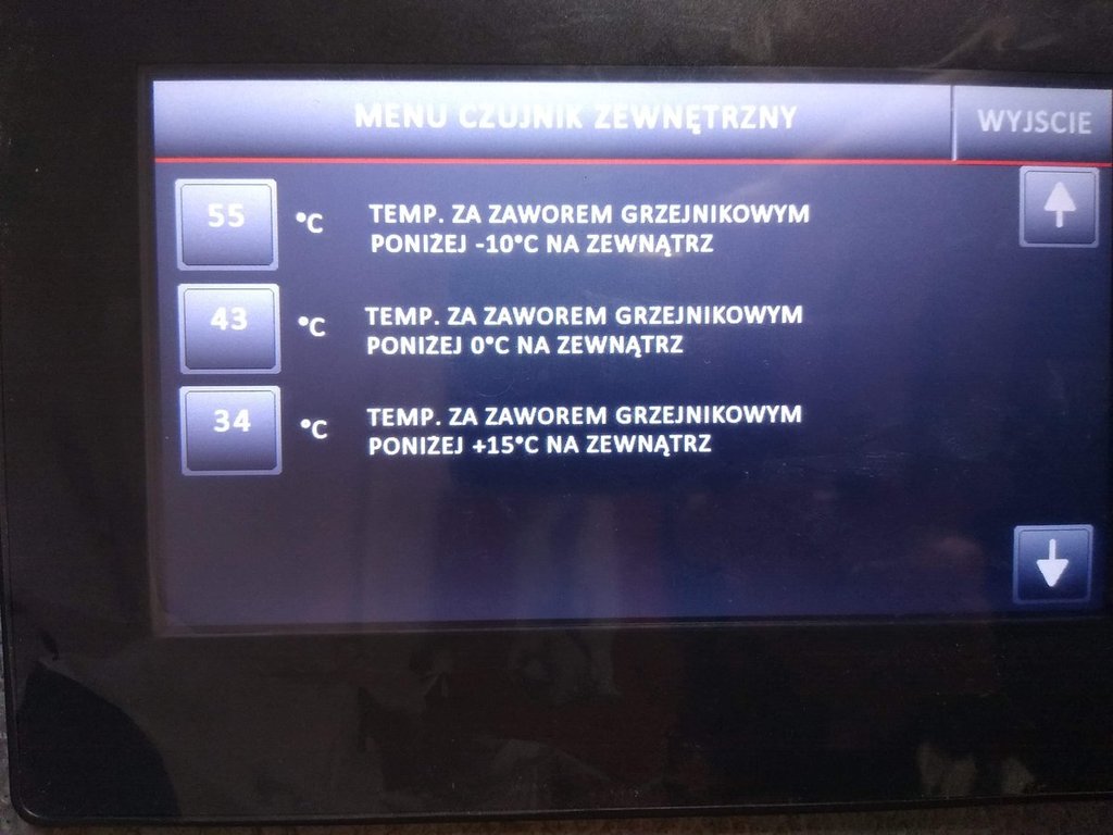

3. Chcę pogodowy, to mam opcje:
- nie korzystam z korekty, ale chcę tryb autolato, ustawiam zewnętrzną temperaturę wyłączenia i sterownik przejdzie do samego grzania bojlera
- korzystam z autolato, ale też chcę korektę pogodową, tu wówczas działą ona od +8st.C na zewnątrz i jest to ustawiane. Pogodowo mogę korygować krzywą grzewczą kociol, zawór lub obie rzeczy
Dla przykładu normalna zadana kotła 60, normalna zadana zaworu 43st.C
Korekcja pogodowa ustawiona kocioł 0,3st.C a korekcja zaworu 0,8st.C
8st.C na zewnątrz - 60kocioł, 43zawór
7st.C na zewnątrz - 60,3kocioł, 43,8zawór
6st.C na zewnątrz - 60,6kocioł, 44,6zawór
5st.C na zewnątrz - 60,9kocioł, 45,4zawór
4st.C na zewnątrz - 61,2kocioł, 46,2zawór
3st.C na zewnątrz - 61,5kocioł, 47zawór
2st.C  - 61,8kocioł, 47,8zawór
1st.C - 62,1kocioł, 48,6zawór
0st.C - 62,4kocioł, 49,4zawór
-1st.C - 62,7kocioł, 50,2zawór
-2st.C - 63kocioł, 51zawór
-3st.C - 63,3kocioł, 51,8zawór
-4st.C - 63,6kocioł, 52,6zawór
itd.
zatem odpowiednie dostosowanie płynne korekty pozwoli na komfort cieplny w danym domu.
Nie jest to jednopunktowe ani sztywne (w skzp masz takie 5gotowych schematów korekcji , tu ustawiasz wg siebie)
Musi to byc dobrze ujęte w instrukcji z przykładem i bez problemu, jak do tego dodasz termostat pokojowy, to będzie korekta od danego stanu dzienna/nocna
Edytowane przez Pieklorz

1. Czy można w MAXie wybrać 2 zawory podłogowe, lub 2 zawory grzejnikowe?
2. Ustawiasz parametry dla czujnika pogodowego czy dla zaworów? (W sensie czy można mieć 2 różne temp. dla zawotu 1 i zaworu 2?).

@shogunzlasa
Co do Maxa, to widać na prezentacji oraz fotkach wyżej

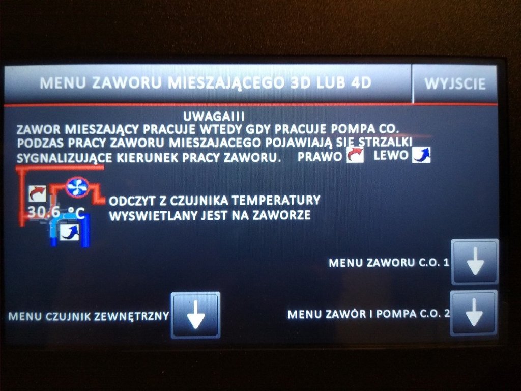

Ad.1 Tak, domyślnie zawór 1 ma wstępne nastawy temperatur na grzejniki a zawór 2 ma wstępne nastawy na podłogowe.
Oba jednak w tej chwili mogą robić za grzejnikowe czy podłogowe, kwestia nastaw.
Ad.2 Tak, krzywe grzewcze dla zaworów sa osobno ustawiane, osobne dla zawór 1  oraz osobne dla zawór2
Termostat pokojowy też dawno poprawiony. Można 0/1 czyli wyłącz pompę (gdy obniżka zaworu 0st.C)
albo dajesz płynna obniżkę za zaworem, ja mam w domu dla przykładu 3st.C. Ta obniżka działa gdy masz samą nastawę jednej temperatury zaworu lub koryguje od aktualnie wyliczonej krzywej pogodowej.
Histereza termostatu pokojowego jest ustawiana od 0,1st.C do 5st.C, więc każdy dobierze pod siebie
Dla zaworu 1 może być T1000, wówczas więcej info na ekranie, na dole czyta jego nastawę, jego odczyt oraz stan zwarcia styku i można dowolnie dobrac obniżkę i histerezę dla niego albo jakiś zwykły Auraton a dla zaworu 2 osobny, zwykły termostat Auraton czy Euroster czy Salus.
