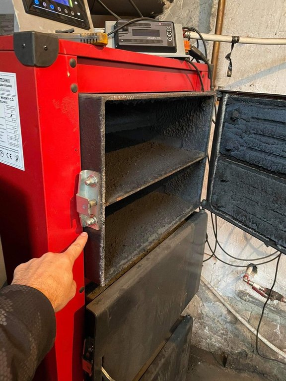

2. Podbijanie do 50%mocy to test płomienia, nie wnikam jakim opałem palisz, ale owe podbicie jest wówczas, gdy sterownik daje więcej dmuchawy i paliwa a temperatura spalin nie przyrasta. Wchodzi w test płomienia. Wymiennik za duży do zapotrzebowania, dziwny pellet, w każdym razie tak robi, jak brak przyrostu spalin na podanie większej ilości paliwa i powietrza.
Zmień umiejscowienie czujnika spalin i po problemie będzie.

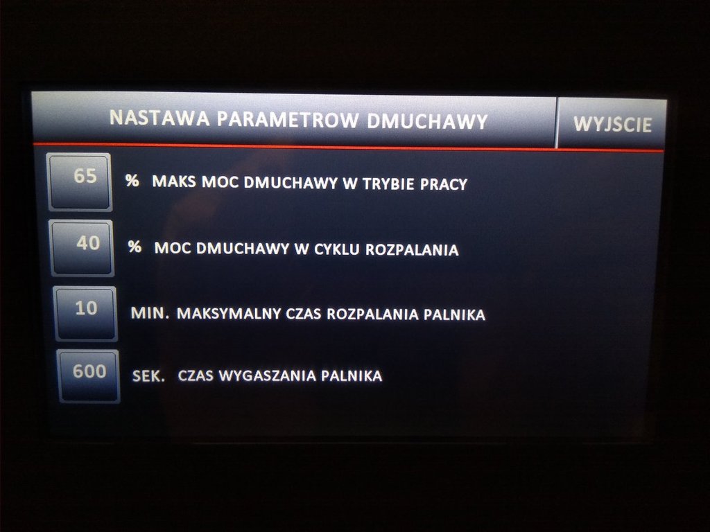

3. Skrócenie dopalania masz w oknie dmuchawy. Domyślnie 600sekund a ustaw ile potrzebujesz.

5 wstawiam fotę, gdzie możesz dziurkę machnąć i czujnik przełożyć.

3. Nie chodzi o czas wygaszania, tylko o czas od podnia ostatniej dawki paliwa, do włączenia dmuchawy na maxa. Ze stoperem nie stałem, ale skracanie ma wpływ chyba tylko jak długo kręci się wentylator na max obrotach.

Co do modulacji, jak spaliny nisko wychodzą, to soft wykonuje test płomienia i sprawdza czy się pali. Przełożenie czujnika spalin niżej, aby czytał szybciej wyższe temperatury sprawę załatwia. Tak serwis Technixa zaleca gdy taka sytuacja się powtarza. W ramie tych górnych drzwiczek. Zamontuj tak czujnik spalin i zobacz.
Dopalanie, tu wkleje fotkę z menu. Ten czas to długość cyklu dopalenia jak ma się wygasić. Domyślnie 600sekund.
(Czas wygaszania palnika)

ps2. Przełożyłem czujnik temp. spalin we wskazane miejsce (na razie przez uchylone drzwiczki). Efekt natychmiastowy i bardzo pozytywny. Nie ma jednak związku z dawkami i dmuchawą. Reaguje na temp. spalin... jak spada poniżej 77-78 stC to załącza te nieszczęsne 50% aż temp. podskoczy do ~88 stC. Potem grzecznie czeka na ochłodzenie spalin do wspomnianego progu.

W blacku też jest ustawiany czas dopalania, skróć go wg swoich potrzeb.

Chłopaki jak twierdzicie, że wypala przy wygaszaniu za mocno pellet, to jak mówię. Skrócić ten czas lub druga opcja jest taka, że zagięło Wam wężyk i dlatego samoczynnie się cofa i wypala przez ciąg kominowy. Zwróćcie uwagę czy kosz szczelny i wężyk nie zagięty.
Panowie bo  nie zrozumiałem.Co daje przeniesienie czujnika temperatury ten co jest w czopuchu ?Bo tu czytam i ktoś napisał że przez drzwiczki go wsadził
Temperatura spalin ma wpływ na modulację. Chodzi o spokojnieszą pracę kotła.
Wyżej dałem fotkę gdzie można przenieść czujnik.

@jolal - na małej mocy kocioł odbiera za dużo ciepła od spalin i czujnik spalin umieszczony w czopuchu pokazuje temperaturę która zaburza pracę sterownika. Przeniesienie czujnika bliżej palnika powoduje, że tam jeszcze nie zdążyły się schłodzić spaliny i sterownik nie szaleje.
