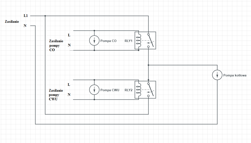

Tak, przeszedłem na węgiel... tak dla testów. Chciałem zobaczyć jak się będzie sprawował sterownik. A pompę kotłową chcesz zatrzymywać jak termostat pokojowy wyłącza kocioł, czy może pracować cały czas? Jeśli cały czas to w Blacku jest "pompa dodatkowa" ale sterowana czasowo, a jeśli od pokojowego to... dwa przekaźniki i gotowe :-) (można by nawet na jednym, ale dobra praktyka nie pozwala na wpuszczanie na jeden przekaźnik napięcia bezpiecznego i 230V)
Umnie jest ten "problem" że pompa kotłowa, musi pracować, z obiegiem co i cwu. Czasami pracują wszystkie a czasem tylko dwie. Także ta pompa, musi być nie zależna od niczego. W Timel Skzp-02 było to fajnie rozwiązane, pracowała tylko w tedy, gdy było żądanie od któregoś z obiegów.
Jeśli nie boisz się "grzebania" przy prądzie, to proponuję taki układzik. Banalnie prosty i skuteczny, ale pracujący pod napięciem niebezpiecznym dla życia... więc trzeba go zrobić solidnie. Jak się boisz, to znajdź kogoś w okolicy kto Ci to poskłada (każdy elektryk, mechanik samochodowy nawet :-) ) To zasilanie, to np. z gniazdka, a zasilania pomp (CO i CWU) to ze sterownika. Schemat rysowany bez przewodu ochronnego PE (zielono-zółty).
Pompa kotłowa będzie pracować przy załączonej jednej z pomp albo przy załączonych obu, bez różnicy. Jak żadna nie pracuje, to kotłowa też stoi. Cewka przekaźnika pobiera 1-2W więc to też żadne obciążenie dla wyjścia sterownika.

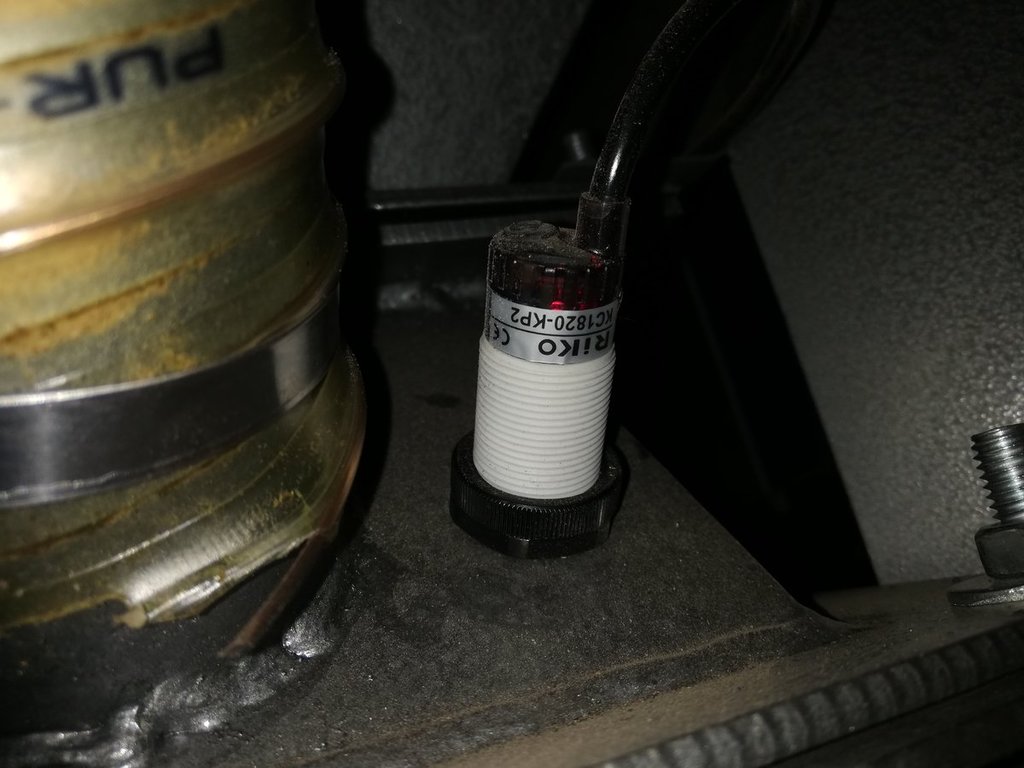

W Maxie to masakra, powiedział serwis, że ten typ tak ma, ustawić i nie ruszać. Totalne nie porozumienie. Rozmawiałem że znajomym, automatykiem jak ten czujnik, pod inny sterownik, zamontować. Dociera domnie, że od tego sterownika, trzeba uciekać, nie ustawialny. Dali moc minimum ale powietrza minimum ustawić nie można. Sterowanie Siłownikiem zaworu, jak działało kiepsko tak działa nadal.
Nie pamietam jak to bylo, ale chyba ten czujnik rozwieral tylko styk. Czyli od bidy wkladasz go w gniazdko jako nc gdy pusty no jak sie napelni a sterownikiem sterujesz tylko slimak od dolu. Drugiego podajnika ze zbiornika nie wpinasz. Ster cos tam mryga ale czujnik dba o to zeby dolny slimak mial co pchac. Podajcie numery tego czujnika
Edytowane przez shogunzlasa
Czujnik jest na 12v.Tak się zastanawiam czy Skzp-02 by to ogarnoł. Jutro w pracy będę się widział z znajomym.

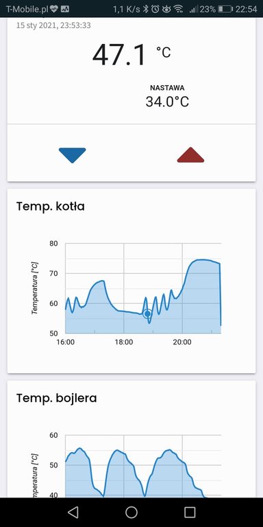

Tak wygląda praca zaworu w sterowniku Argos Max Pid v2.
To trzeba zapodac przekaznik lub stycznik i zasilacz 12v. Zasilacz puszczasz przez czujnik na cewkę a 230v na podajnik w zbiorniku.
Tylko ze skzp 02 nie ma wygaszania i przedmuchu. Skzp04 i kazdy inny do peletu by to pewnie wysterowal
