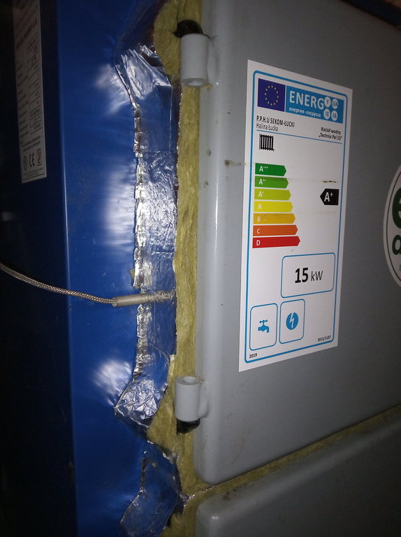

Czujnik spalin wsadziłem przez drzwiczki bo obawiam się wiercenia dodatkowych otworów w kotle. Czy to nie spowoduje problemów z gwarancją?

@Pieklorz - jeszcze raz dziękuję za poradę z tym przeniesieniem czujnika. Testy płomienia (skoki na 50%) zniknęły jak ręką odjął. (Przeniosłem już czujnik na stałe do ramy drzwiczek)

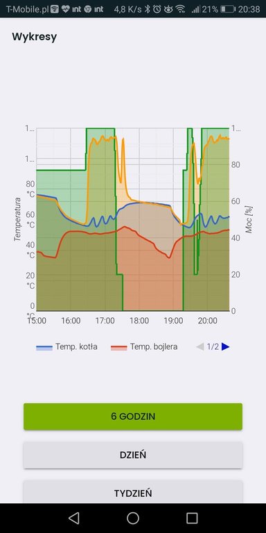

Mam jeszcze pytanie do wszystkich, czy u Was sterownik potrafi prowadzić spalanie stabilnie na wąskim zakresie mocy? Bo u mnie skacze moc od 20% do 100%. Jak ustawie na dawce paliwa niską moc to temp. kotła oscyluje w zakresie temp. zadana +2 -7stC (moc 20-100%). Jak ustawię na palniku moc tak dużą, że na 20% ledwo spada temperatura (o 0.1stC na ok. 10min) to temp. kotła oscyluje w zakresie +4 -1stC (moc 20-75%). Ale moc oscyluje tak czy inaczej, nie ma tak, żeby się ustabilizowała powiedzmy w zakresie 35-40%. Jak to u Was wygląda?
U mnie kocioł, odpala się od CWU lub regulatora temperatury. Temperatura na kotle oscyluje no i modulacja działa skokowo. Zielony kolor to modulacja. Niebieski temperatura kotła, te skoki temperatury kotła,to praca siłownika zaworu mieszającego.

U mnie cały czas powtarza się sytuacja jak u @adamretro w okresie 19:15-20:00 (czyli 20% do 100% i do 20% i tak w kółko). Czy ktoś bez termostatu pokojowego ma jakieś obserwacje?
Ja mam termostat ale piec mam ustawiony na sterowanie pogodówką i jak osiągnie nastawioną temperature to wtedy juz jest tylko 20% tylko wtedy nieraz załącza sie te 50% i znowu maleje do 20%
Może było by równiej, gdyby siłownik tak nie mieszał. No i cwu też miesza. Jaką macie temperaturę cwu i histereze. Umnie 55°C i 20°C.

@jolal - piszesz, że masz grube drzwiczki, na prawdę nie ma tam miejsca na otwór 6,5mm? Miedzy obudową kotła, a drzwiczkami. Ja zamontowałem jak na zdjęciach.

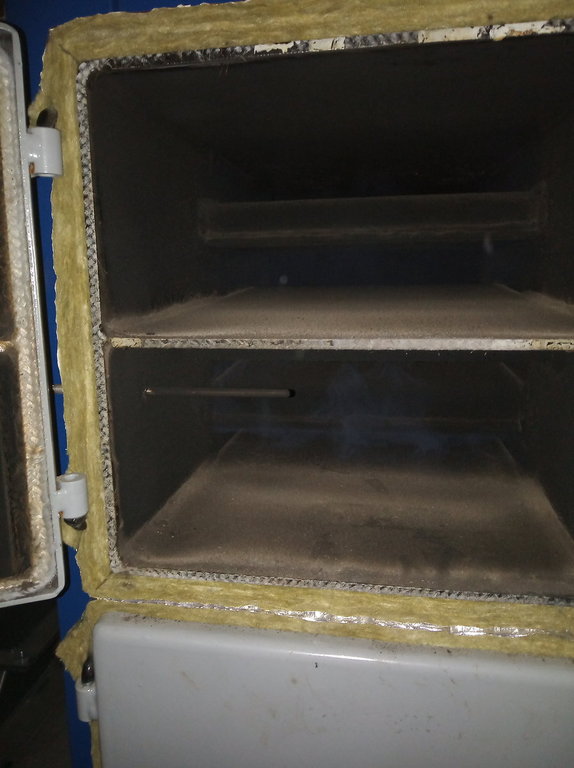

U mnie drzwiczki są grube tzn. nie wiem jak to opisać ale wchodzą głęboko w piec .Jutro wstawię fotkę jak to wygląda
@boortek na ciągłym paleniu, mniej zużywa pelletu?
Tak to wygląda u mnie piec 10 kw 2 pary dzwiczek 20210103_090303.thumb.jpg.256e933c78801eee4d4f8b11f2227103.jpg
Zmierz dokładnie, ile w głąb wchodzą drzwi. Po zdjęciach patrząc, to powinno być miejsce.
A w którym miejscu go wsadzić  bo jak otworzę te górne drzwiczki to są dwie półki
A moze spróbować troche pod skosem aby końcówka czujnika była głębiej w piecu?
Wyczytałem że palisz ekogroszkiem ja palę pelletem
W górnych drzwiach. W dolnych widać palenisko, i temperatura o wiele większa jak sądzę.

@jolal - faktycznie u Ciebie może trzeba inaczej zamontować ten czujnik, trzeba by popytać w serwisie. Ja mam kocioł 15kw i układ z 3 drzwiczkami. Z tego co zrozumiałem to idea jest taka, żeby dać czujnik o jeden "wymiennik" bliżej palnika.
