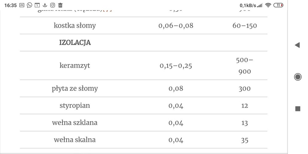

Do sprawdzenia, ja znalazłem: słoma luzem 0,07-0,8, płyty ze słomy 0,035-0,08.
Z jaką sprawnością będzie pracował palnik 25kW ( lub 20kW) na mocy 5 kW ?
Słoma to dobra izolacja
Screenshot_2020-03-11-16-35-03-353_com.android.chrome.thumb.jpg.ed6929c9c736c9a286352bf3dcb14739.jpg
Ze słomą to zależy od gęstości sprasowania i  czy przepływ powietrza jest w poprzek źdźbła? Czy wzdłuż? Dachy kryte strzechą są bardzo ciepłe.

@Piecuch19 powoli podajnik to jednak górniak , a objętość spalającego się węgla można w pewnym zakresie regulować więc kto wie, ta sprawność przy małej mocy wcale nie musi być aż tak niska, kalkulator zakłada 70% średnio, a to wydaje się być osiągalne.
@Ryni
W zestawieniu parametrów fizycznych materiałów/wyrobów budowlanych nie ma punktu-słoma luzem.
Sprawdzałem w normie,ale może być ciut stara:)
O izolacyjności słomy trochę piszą i jest to dość trudny temat,więc i ja odpuszczam.

Też odpuszczam słone, materiał jest słabo zbadany i opisany nawet w parametrach samych płyt ze słomy zdarzają się rozbieżności.
