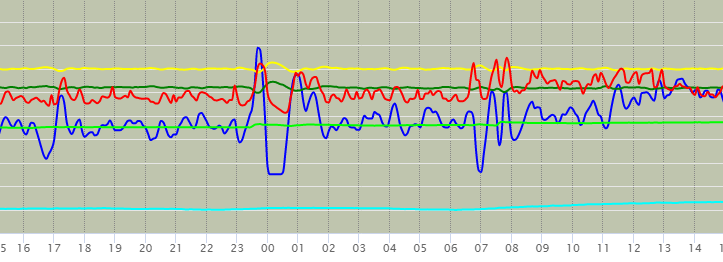

Do mnie ekogroszek comfort (24-26Mj) z sambudrolu dotarł w poniedziałek (czwartek zamówiony). Jak wszystkie ich groszki, tak i ten przyszedł suchy gotowy do zasobnika. Musiałem poczekać z zasypem do dziś bo był tam jeszcze Pieklorz z PGG. Minęło kilka godzin i w zachwyt nie wpadam, a nawet jestem zdegustowany. W ciągu 4h spalanie wzrosło ponad 2 kg. Po godz. 7 zasypałem tym Comfortem, myślę że o 11 doszedł na retortę. Jak tak dalej będzie to u mnie ogrzewanie mało kalorycznym węglem pójdzie w zapomnienie.

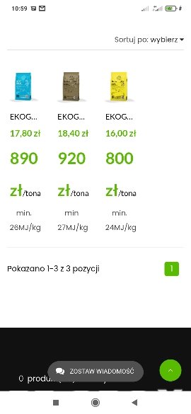

Atex podniósł ceny o 50zł .
Ja postawiłem znów na Karlika jak w ubiegłym roku. Lepiej chyba stwiać na sprawdzone przez siebie groszki, niż eksperymetować. Jeśli cena na 1t ma różnicę załóżmy 50zł, to to nie jest warte nerwów każdego dnia przez 6 albo więcej miesięcy palenia.
Coraz mniej atrakcyjne stają się ceny tych ekogroszków. Tym bardziej że w moim przypadku do każdej tony muszę doliczyć 50 złotych za transport. Myślę że zostanę przy Sobianek Pantera/Lew/Patriot, lub zakupię Pieklorza z PGG.66f02ed4cf43169c74e41a767eb83786.jpg
