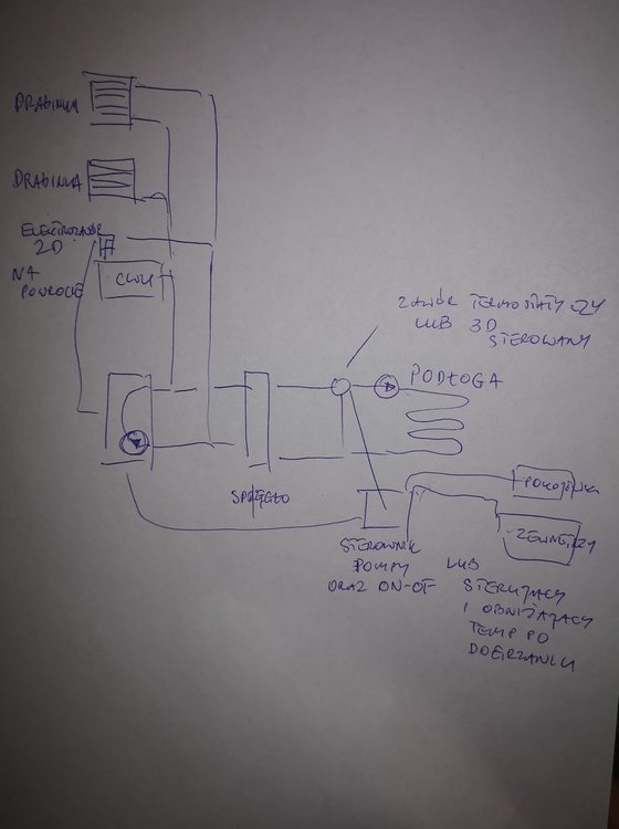

@Kliper a jak chcesz te dwie drabinki podłączyć do tego zasobnika z dwoma wężownicami? Chyba nie każdą oddzielnie?

  • W zaworze przełączającym jest jedna pompa która jest w kotle. Jak sterownik zgłosi zapotrzebowanie na grzanie CWU przełacza zawór na obieg CWU. Wtedy woda w insalacji CO nie krąży. Gdy zasobnik zostan
  • Tego przełączenia to nie odczujesz w domu. Tym bardziej że masz praktycznie samą podłogówkę. CWU grzeje się parę minut. Zawor to lepsza opcja - oszczędzasz na pompie
  • Co wy za historię chcecie tworzyć .Przy braku odbioru na podłogówce i zamknietym elektrozaworze 2d bedą grzały drabinki ale wystarczy na drabinki załozyć termostaty i zakręcić na sezon letni i będzie
No nie one maja wspólne zasilanie w kotłowni i sa spięte na trójnikach. Jedna wezownica do grzania zasobnika a druga do zasilenia drabinek. Chyba, że jest jakieś lepsze rozwiązanie.
No to ok... Czyli dolna grzeje, a górna odbiera.  Duży masz ten zbiornik CWU?

Przy kotle na pellet można tak zrobić, gdyż temp czynnika masz wysoką, ale np przy kotle gazowym zasilającym wprost podłogówkę tego nie wykonasz.
Wg mnie lepszym rozwiązaniem zamiast zaw 2-D jest osobna pompa na potrzeby grzejników, przy takich grzejnikach to wystarczy pompa cyrkulacyjna pracująca non stop sterowana wyłącznikiem ręcznym, załączana raz do roku.

Co wy za historię chcecie tworzyć .Przy braku odbioru na podłogówce i zamknietym elektrozaworze 2d bedą grzały drabinki ale wystarczy na drabinki załozyć termostaty i zakręcić na sezon letni i będzie po sprawie.
Po drugie jaki sens kupowania bojlera z dwoma wężownicami. Lepiej zbiornik w zbiorniku o większej wydajności skoro nie ma drugiego źródła ciepła w tej chwili chyba że przyszłościowo jest to planowane.
@pospisz Czasem ludzie lubią se komplikować i udziwniać instalacje , Ja bym założył elektrozawór na zasobnik a na drabinki termostaty pompa niech kręci jak zasobnik dogrzeje to zawór się zamknie , jak w łazience za gorąco to termostaty się przymkną i tyle .Wężownica jedna jeśli nie planowane grzanie z innego źródła ciepła wymagającego wężownice .
Przy drabinkach na 3-3,5 też będą mało ciepła odbierały tylko spełniały formę suszarki. Dogrzany powrót z pionu łazienkowego dogrzeje powrót z podłogowki nie licząc podmieszania na jakimś 3d.

No właśnie taki jest zamysł, żeby one mogły grzać niezależnie od c.o. A wiadomo co się stanie jeśli kocioł odpalił by się tylko na dwie drabinki jeśli by były podłączone bezpośrednio.
Ale widzę, że chyba cały misterny plan w piz...
Drabinki będą grzane w trakcie podania sygnału z cwu jak i z co. Cwu tylko w momencie sygnału cwu. Podłogowka za to będzie miała podana ciepło w obu przypadkach. Czy będzie grzała lub nie zadecyduje sterownik zewnętrzny sterujący mieszaczem i pompą.
No nic powiem jak mój hydraulik "Coś się wykombinuje" :)
Jakiś schemat by się przydał.
@Kliper Nie mam talentu do rysunków. Żeby nie było nie wstawiłem Atv czy Vtc na zabezpieczenie bo uważam że sprzęgło i zaprogramowana praca pompy w ferroli poradzi sobie z powrotem
Edytowane przez pospisz
Nie poradzi sobie tylko wtedy jeżeli użytkownik będzie szalał i ustawiał niską temperaturę  na kotle. Oczywiście kwestia ustawienia większego przepływu na kotle.
Weź pod uwagę że tam jest tylko podłogówka
Jeszcze wracając do schematu - ciekaw jestem kto to wyreguluje prawidłowo.
Edytowane przez sambor
Dlatego faktycznie może lepiej go wstawić przy samej podłodze.
Sposób sterowania w zależności od budżetu do uzgodnienia z instalatorem opcji jest wiele.
@pospisz mam jeszcze pytanie odnośnie schematu. Czy pompa w kotle zapewni odpowiedni przepływ wody przez zasobnik i drabinki, czy zamiast tego bedzie tylko mielić wodę przez sprzędło ?
łoooooooooo matko. Dobrze że to nie ja mam to robić bo przy takich manewrach to tylko skończyć robotę kasę w garść i telefon do najbliższego śmietnika.
